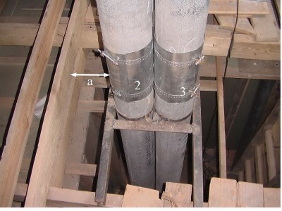

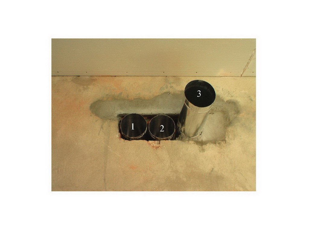

Прошу прощения у уважаемых печников, что влезаю сюда. М. б. эта тема в другом форуме должна быть. Тогда если можно ссылку.
Попытался обсудить свои вопросы на "форумхаузе" и на "йонди форуме" Везде натыкаюсь на Алексея Телегина. Как то он не может опуститься до меня, все с позиции директора разговаривает. Типа надо обращаться в фирму со всеми регалиями. Я бы его нанял, но сумневаюсь я, поэтому прошу не денег - совета. Итак:

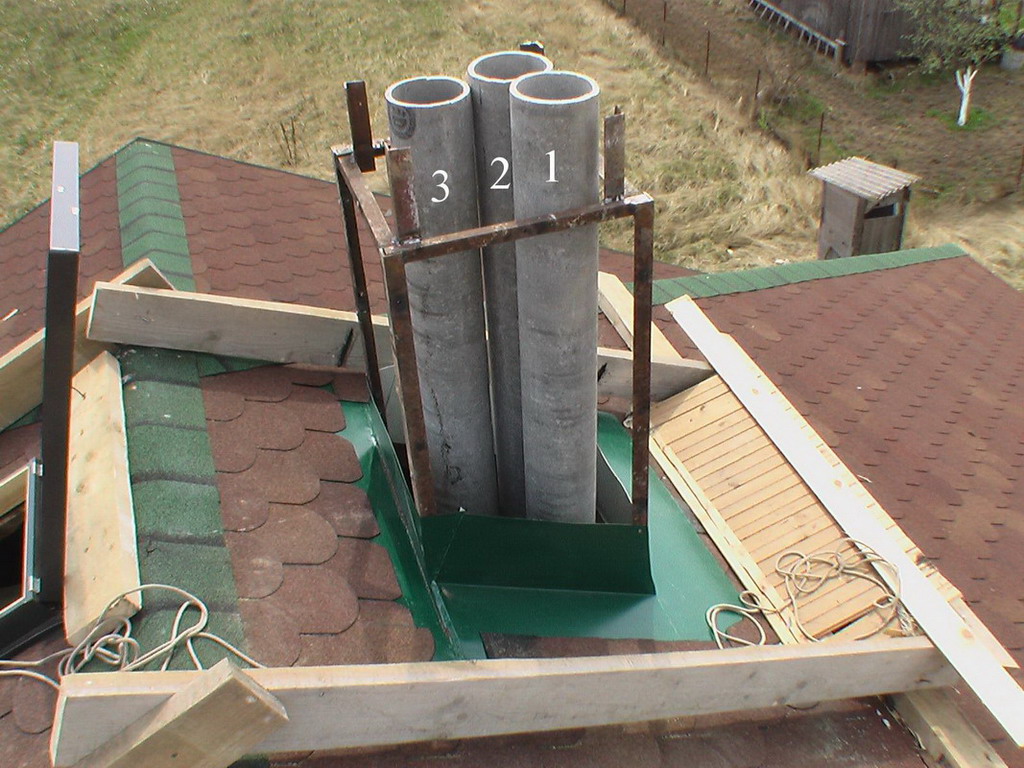

В процессе постройки дома дошли до устройства дымоходов для газового бытового отопительного водяного котла с открытой горелкой мощность до 30 Квт и газовой водогрейной колонки мощностью до 20 КВТ. Установлены в кухне совместно с газовой плитой. Как сделать правильно я кажется знаю. Проштудировал СНиПы, ГОСТы, Правила ВДПО, Рекомендации ВНИИПО и чертежи "ГАЗПРОЕКТА" 5.905-28-08.
К сожалению в документах иногда нет четкого ответа, а иногда есть разночтения.Это очень важные моменты при возможных спорах. Но как доказать пожарнику "с расскосыми и жадными глазами", что я не нарушил ни одного пункта Правил, СНиПов, ППБ, если не опираться на документы. Тем, кто будет читать надо четко понять - выборка только для определенных условий. Газовые приборы с кооксиальным выхлопом, с закрытой горелкой, камины, ТТ котлы --- это все другая песня. Другие условия, другие пункты, иногда другие доки.
Много букв простите люди:

Может где то что то упустил. Прошу поправить.
ВОПРОС 1. Как размещаются дымовые трубы и присоединения аппаратов к ним?

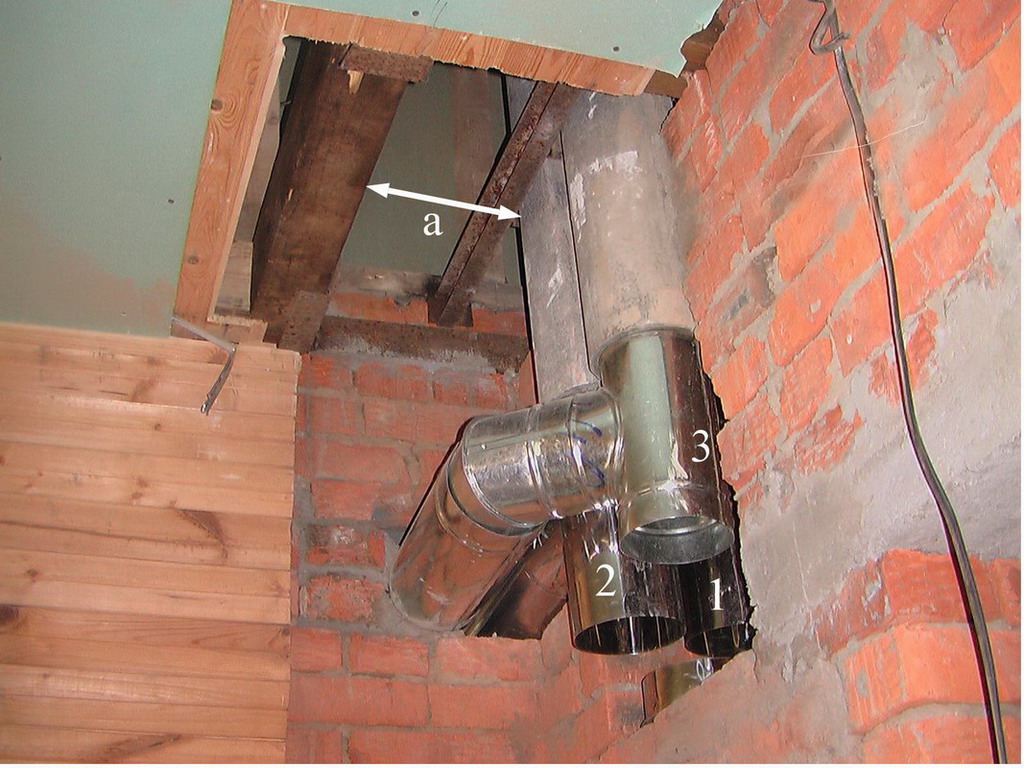

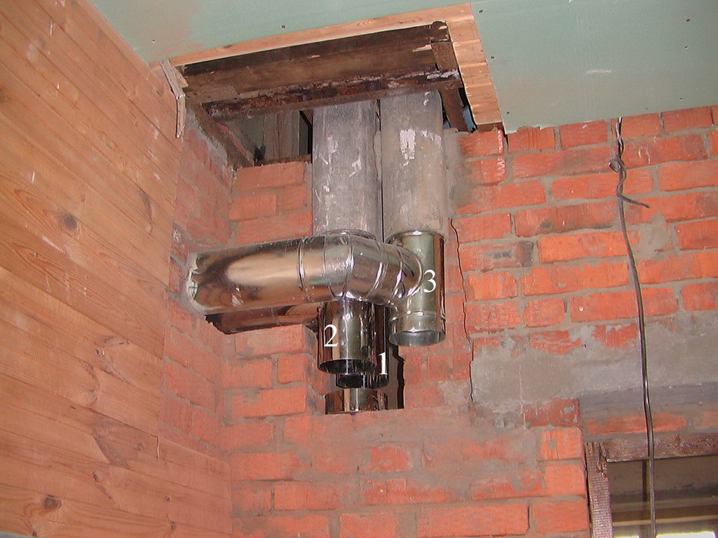

ОТВЕТ: Ответа четкого нет, потому, что есть расхождение в доках. Например:
1.Присоединять агрегаты к дымовым трубам можно металлическими трубами из листовой стали толщиной 1 мм или 2 мм, Или другими (5.5.24) Какими другими не сказано.
Буду делать из нержавейки 0,5 мм.
2. Максимальная длина патрубка (присоединения) изменяется от 0,4 м. согласно - 3.6.4 (говорится про печи и АППАРАТЫ отопительные. Кто скажет, что газовый отопительный водогрейный котел в голове пожарника не может обозначаться словом АППАРАТ?) до 3 м согласно 5.5.24. При этом вертикальный участок не менее 0, 5м (5.5.24). Буду делать вертикаль не меньше 0,5 м и горизонталь 0,5 м.
3. Повороты патрубка с радиусом не менее диаметра трубы (5.5.26) Как быть с местом присоединения патрубка к дымовой трубе? Буду присоединять строго под углом 90.
4. Патрубок плотно присоединить к дымовой трубе? (5.5.24) Как уплотнить? Какие материалы для уплотнения? Нет указаний. Буду использовать трайник из нержавейки.

ОТВЕТ: Нет четкого ответа.
Например:
1.Материал дымохода упоминается только кирпич и бетон.
Буду делать из асбоцементных труб. (СНиП 41-01-2003 6.6.13)
2. С площадью сечения вообще бред - от не реальных 140х270 для мощности 7 квт. (какая площадь тогда должна быть для 30 квт?) до «сечение труб должно быть оптимальным» (Правила 5.5.23) Буду делать диаметром 150 мм, что заведомо больше выхлопа котла на 24 квт.
3. Не понятно надо или не надо утеплять дымоходы в отапливаемых помещениях? Есть неопределенное указание для неотапливаемых (СНиП 2.04.08.-87 п.6). Закрою кожухом из оцинковки от греха (пожарника) подальше. Но утеплитель класть не буду.
4. Карманы глубиной 250 мм труб из кирпича имеют дверку в боку, а какой конструкции должны быть прочистная дверка(заглушка) для кармана труб из метала или асбоцементных труб - с боку или снизу? Не знаю.

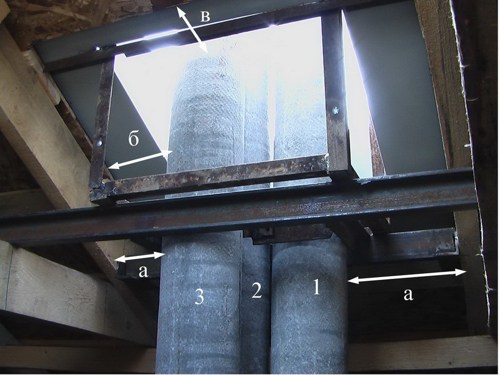

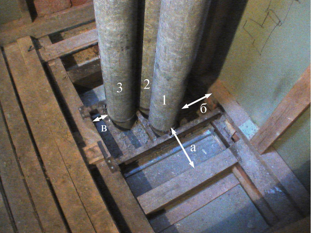

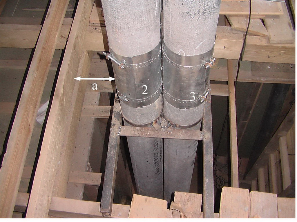

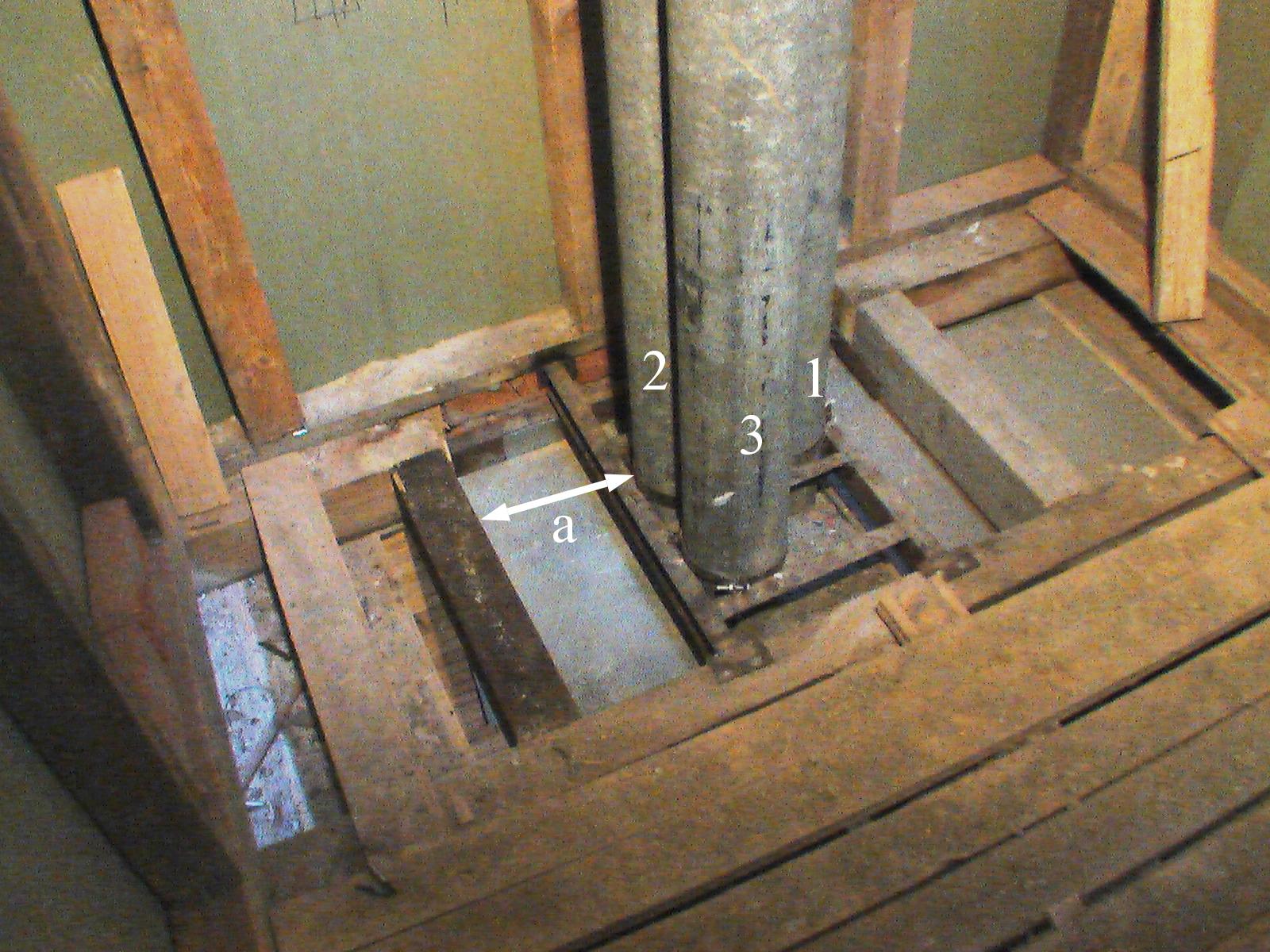

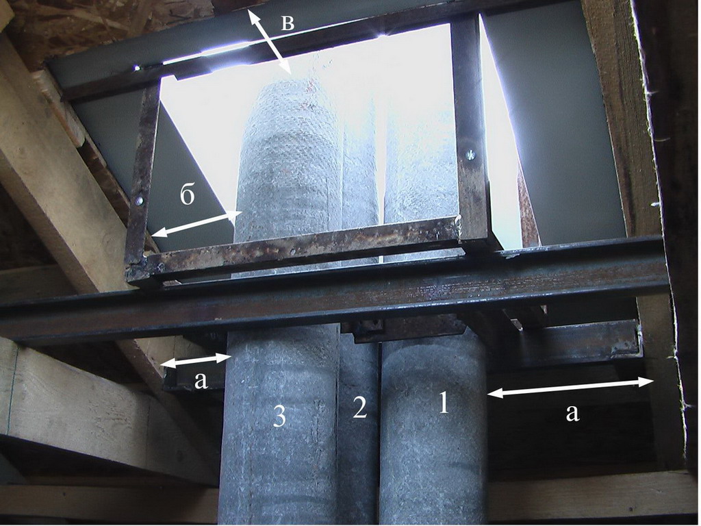

ВОПРОС 5. Как делать проходы через перекрытия, крышу, расстояния между трубами и стенами? Понятие отступов и разделок?
Правила:
(3.8)
3.8.2. Строительные конструкции, выполненные из сгораемых материалов и примыкающие к печам, аппаратам и дымовым каналам должны защищаться от возгорания путем устройства отступок или разделок с защитой конструкций несгораемой теплоизоляцией.
3.8.3. Отступка, т.е. расстояние от наружной поверхности печи до строительной конструкции, может выполняться закрытой полностью, с двух сторон, с одной стороны и открытой со всех сторон.
3.8.32. Расстояние от внутренней поверхности дымового канала до конструкции здания (размер разделки), а также защиту сгораемых конструкций от возгорания следует предусматривать согласно п. 3.8.13.
3.8.13. Конструкции здания, выполненные из горючих материалов и примыкающие к печам, следует защищать от теплового воздействия разделками из негорючих материалов. Размеры разделок с учетом толщины стенок печей следует принимать равными 500 мм до конструкций, не защищенных от возгорания, и 380 мм - до защищенных. Конструкции зданий из сгораемых материалов следует защищать от возгорания штукатуркой толщиной 25 мм по металлической сетке, металлическим листом по асбестовому картону толщиной 8 мм или другими несгораемыми теплоизоляционными материалами (базальтовая вата, кремнеземные маты).
3.8.33. Деревянные балки, заложенные в стены с дымовыми каналами, должны располагаться от внутренней поверхности канала на расстоянии не менее 380 мм, если балка защищена от возгорания, и на расстоянии не менее 500 мм, если не защищена.
3.8.34. Расстояние от наружных поверхностей дымовых труб до металлических и железобетонных балок следует предусматривать не менее 130 мм.
3.8.35. Сгораемые конструкции кровли (стропила, обрешетки и т.п.) должны располагаться от наружной поверхности дымовой трубы на расстоянии не менее 130 мм.
3.8.36. Свободное пространство между дымовой трубой и конструкциями кровли следует перекрывать фартуком из кровельной стали, подведенным под выдру (рис. 3.15).

ОТВЕТ: Четкого ответа нет. Расстояния от «дыма» до сгораемых конструкций упоминаются разные от 10 см (СНиП 2.04.08-87 п.9) до 50 см. Буду делать 25 см. (Правила 5.6.3 таблица 5.1)

1. Дымоход согласно своим рассуждениям и освоенной мной документацией построил. Не все доделано, но основная конструкция завершена.
2. Выкладываю снимки для критики:
Снимок 1:
три трубы из металла для соединения газовых агрегатов и дымоходов. Проходят через стену из помещения кухни к дымоходам. Труба № 1 для котла, № 2 для колонки, № 3 вентиляция. Трубы 1 и 2 из нержавейки, Труба 3 из оцинковки. Диаметр труб 140 мм. Размер отступки от потолка 250 мм. Проход для труб не загильзован. Стена не горючая. В бущем отверстие прохода будет закрыто не сгораемым кожухом.
Снимок 2:
Патрубки входят в тройники и соответственно в асбоцементные трубы №№ 1, 2, 3. Для тройников в несущей стене вырублена ниша. Первоначально предполагалось опереть концы асбо. труб на дно ниши и примыкание соединительных патрубков к дымоходам сделать без металических тройников, но приведенные ранее чертежи конструкций "Газпроекта" не предусматривают такого способа стыковки. Пришлось ставить тройники и трубы подвешивать.
Снимок 3:
То же самое в другом ракурсе. Размер "а" это отступка от "дыма" до сгораемой балки. Равен 250 мм. Размер объяснял ранее.
На снимке видно, что "песочницу" предусмотренную "Газпроектом" не ставлю. Потому, что не в силах на коленке изготовить. (В СНиПах нет упоминания о песочницах.) Место прохода через перекрытие закрывается листами плоского шифера и будет заполнено мин. ватой.
Снимок 4:
Место прохода через перекрытие и первая точка подвеса. Видны листы шифера закрывающие отступку снизу. Видны швелера на которые опираются хомуты крепления асбо. труб. Размеры "а" и "б" (от "дыма" до сгораемых конструкий) равны 250 мм. Размер "в" меньше 250 мм. потому, что труба 3 вентиляционная и от "дыма" общий размер больше 250 мм. Не знаю, м.б. это ошибка но иначе не получается.
Снимок 5:

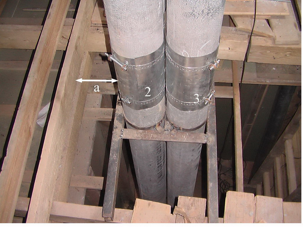

То же место, что и на снимке 4. Размер "а" 250 мм. Хомуты крепления асбо. труб согласно "Газроекту" должны быть 40х4. Не осилил. Сделал 30х4. Надеюсь будут держать.
Снимок 6:
Место прохода через перекрытие 2 этажа и место второй точки подвеса. Видны швелера для опирания хомутов крепления асбо. труб. Размер "а" 250 мм. Отступка в месте прохода через перекрытие будет оформлена так же как и в месте прохода через перекрытие первого этажа. Но листы шифера закрывающие отступку не буду опускать ниже перекрытия на 70 мм.(как того требует СНиП) М.б. это и ошибка, но не хочется. Цифрами "2" и "3" показаны бандажи из металла и асбокартона. Бандажи крепятся хомутами в местах стыковки асбо. труб по высоте. Общая высота дымохода 7 метров.
Снимок 7:

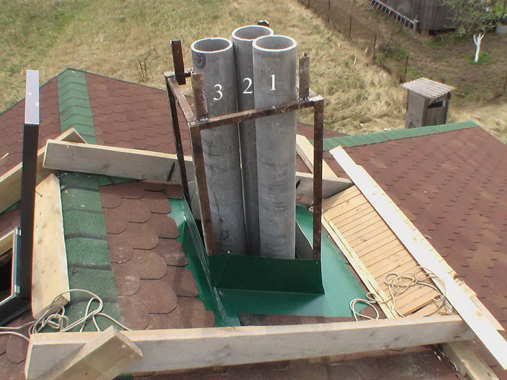

Место прохода через крышу и третья точка подвеса.
Размеры "а" и "б" = 250 мм. Размер "в" меньше. Отступка закрыта листами железа. На снимке видны швелера для опирания хомутов крепления асбо. труб.
Снимок 8:
Выход дымовых труб на крыше.
На коробчатую раму из уголков будут навешаны листы шифера для оформления оголовка, трубы будут утеплены минватой внутри короба, утепление 100 мм.

Асбестоцементные трубы я не стал бы использовать для дымохода для газового котла...
В местах прохода межэтажных перекрытий из дерева необходимо укутать асбестоцементные трубы огнеупорной муллитокремнезёмистой ватой (рулонным волокном, по виду напоминающим ватин, также похож на фетр) или обложить фольгированными алюминием базальтовыми волокнистыми плитами толщиной хотя бы 30 мм...
Стыки асбестоцементных труб и листы из нержавейки как-то загерменизированы термостойким герметиком или листы просто обёрнуты вокруг труб без дополнительной герметизации?
С уважением, Игорь Сергеевич

1. Почему асбоцеметные?
Потому, что по СНиПам допускается.
Потому, что 7 метров трубы из асбо. стоит 1200 руб. Из нержи 2800. При пересчете на 3 трубы существенные деньги.
Потому, что имею собственный опыт эксплуатации таких труб в течении 30 лет. Ничего отрицательного.
2. По термоизоляции:
На проходе через крышу и соответственно на крыше будет 100 мм теплоизоляции Роквулом. (Снимки 7 и 8).
Все остальное, в том числе и на чердаке и проходы через перекрытия, будет изолированно 50 мм Роквула. Закрыта теплоизоляция на чердаке будет железом, на втором этаже коробом из цементностружечных плит либо ГВЛ

Да и про герметизацию стыков труб.
По чертежам "Газпроекта" необходимо выполнять герметизацию с помощью асбо. муфт с сальниками из асбо. шнура. По СниПу можно выполнять с помощью асбокартона толщиной 3 мм, обернутого кровельным железом и закрепленного хомутами.
Выбрал для себя последнее, т.к. муфты очень толстостенные и существенно возрастает поперечный размер конструкции (не проходит по расстояниям между переводами и стропилами).
Кстати по чертежам необходимо еще и герметизировать сальниками из асбо шнура места сопряжения тройников и асбо труб.
Во первых технически сложно т.к. зазора практически нет, а во вторых по жизни не надо. Думаю, для процесса сдачи промазать высокотемпературным герметиком.

СообщениеДобавлено: Вт 2 Июнь 2009, 14:36 Ответить с цитатойВернуться к началу
Это нужно не для пожарников, то есть не для сдачи, а для себя лично и для пожарной безопасности своего собственного дома. Это также нужно и для обеспечения хорошей тяги в дымоходе, а также для исключения возможного проникновения угарного газа в жилое помещение...
