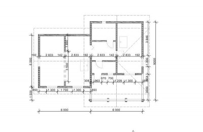

Ищу исполнителя на возведение двух печек в доме. На плане показаны. Сделаны фундаменты, но есть нюансы, которые хотелось бы обсудить с исполнителем. Дом брусовый, окон пока нет, но к моменту работ поставлю. По срокам готов подстроиться под исполнителя, но хочется в начале весны сделать.
В ближайшее время есть желание приступить к проекту (готов отдельно оплатить), чтобы понимать дальнейшие шаги.
Печь в комнате (справа вверху) - чисто отопительная, с минимизацией размеров. В гостиной (внизу в середине) хочется камин - либо с чугунной топкой, либо печь со стеклянной дверцей. Окончательно не определился. На плане пунктиром контур крыши.
Территориально - рядом с Чеховым. На участке старый дом, можно еще жить в будущей котельной. Эл-во есть.
Жду предложений, желательно предварительно посетить объект, чтобы оговорить нюансы по месту.

А что рядом с комнатой справа? Почему не поставить печь в простенок для отопления двух помещений сразу?
Не указаны размеры фундаментов и расстояние от стен. Если перегородки брусовые, то тогда нужно от них отступать на положенное расстояние. Т.е. и печь и камин будут расположены посреди помещения.
С минимизацией размеров это не совсем стыкуется.
Камин с чугунной топкой (вставкой) и стандартной облицовкой из магазина или встроенный в кирпичный камин?
Какое еще планируется отопление в доме?

Справа от комнаты - с/у.
Перегородки брусовые. Фундаменты печей от стен отступают. Размеры фундаментов где-то 1280х900
Отопление еще будет, надеюсь что газовое.
Камин хочется с кирпичной облицовкой.

Cу - это и ванная комната или душевая в том числе? Вот там-то и не помешало-бы иметь одну из стенок теплой. Smile Даже при наличии теплых полов и газового отопления. Как и во второй половине на мой взгляд предпочтительнее иметь печь со стеклянными дверками. А где у Вас будет кухня? Дом для постоянного проживания или дача?
В любом случае лучше затратив чуть больше сил и средств иметь на порядок более качественное решение. Наличие правильно расположенных полноформатных печей в доме дает независимость от внешних факторов. Разница в стоимости минимальна, а вот результат...
Уже неоднократно случались и перебои с электроснабжением на несколько суток, и с газом тоже не факт что будет всегда бесперебойно. Даже если не рассматривать ничего из ряда вон выходящего - просто это технические сети, и на них бывают аварии. И вот если в самый морозный день вдруг что-то произойдет - Вы будете во всеоружии. Smile Для этого нужно уже планируемые печи несколько видоизменить и переместить.
