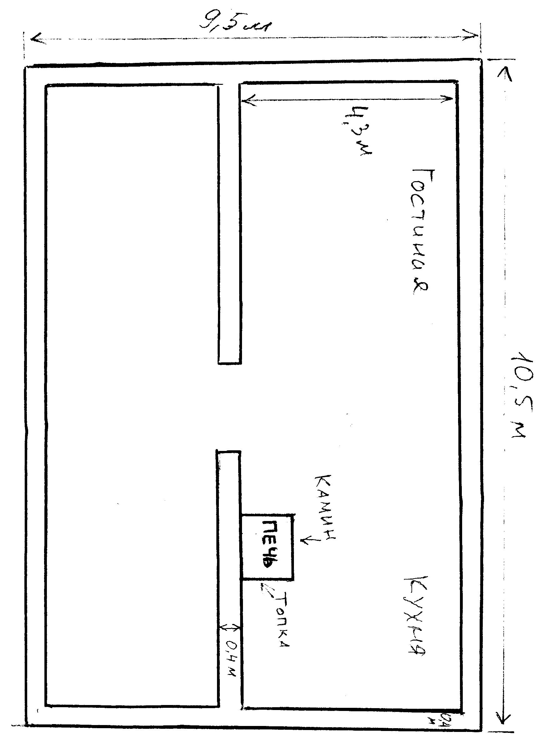

Люди добрые! Посоветуйте модель печи-камина. У нас в городе хороших спецов не найти, найти мастеров еще можно, кто просто сложит по имеющемуся чертежу, а как лучше сделать и что выбрать - никто не скажет. Поэтому надежда только на вас!
Вобщем задача такая: изначально хотел простой камин, но потом решил, что по нынешней жизни неразумно отапливать атмосферу и надо делать печь-камин. Основное отопление планируется от котла, а печь, как вспомогательное, но эффективное. Но весь дом ей отапливать не собираюсь.
Место располажение печи: на абстрактной границе гостиной и кухни. Топка печи с духовкой выходит на кухню, а камин в гостиную. Стоять будет на ж/б перекрытиях (пустотки) цоколя. На втором этаже над печью - спальня. Хотелось бы, чтоб часть тепла и туда попадала.
На чердаке в трубе камера для хол. копчения (можно ли?).
Толщина стен - 0,4м, материал - шлакоблок.
Перекрытия 1-го этажа - ж/б пустотки
Перекрытия 2-го этажа - дерево.
Высота 1-го этажа - 3м, второго - 2,8м.
Площадь спальни 20м2.
Какие варианты печей есть?
Доп. вопросы:
1. Можно ли ставить печь вплотную к несущей стене?
2. Надо ли учитывать вытяжку в несущей стене?
3. Прочности ж/б перекрытий хватит под печь?
Заранее благодарю за содержательные советы!
С уважением, Егор.

Добрый день, Андрей! А зачем проект с 0 делать, ведь на сайте у Кузнецова полно готовых проектов и наверняка есть и другие, которые больше подходят под мои задачи. Вес там наверняка уже известен, и несущая способность стандартных пустоток тоже. Хотя я конечно в этом деле не специалист и может чего не понимаю.
Ну а если проект рассчитывать, то что для этого надо от меня?

1.К несущей стене ставить печку не желательно, зачем греть стену?
Проем в стене поможет обогреть второе помещение.
2.При небольших размерах и отсутствии системы вытяжной вентиляции можно не учитывать.
3.Плиты нужно усилить, распределив нагрузку на соседние, или подпереть.
Все лишние функции (копчение) лучше перенести на улицу.
По проекту печи лучше обратится к И.В. Кузнецову, письмом, адрес есть на сайте. Но, он не сторонник доверять строительство печей по своим проектам, не подготовленным печникам.

Андрей, проем в стене делать нежелательно, т.к. она несущая и на ней лежат перекрытия. Поэтому тут 2 варианта: или вплотную к стене или с небольшим зазором. Хотя может есть какие-нибудь решения, чтоб в несущей сделать проем?
К Кузнецову письмо писал, но пока тишина. И как быть в такой ситуации: я хочу построить печь Кузнецова в Курске, а он не доверяет неизвестным печникам. Известных у меня нет. И что делать?
Александр, каминопечь может и вариант, если она обеспечивает то, что мне нужно - уют камина и отопление помещений. Если есть такие, то можно и ее.
Кстати, каминопечь может быть с отопительным щитком для 2-го этажа??? Они бывают с духовкой (хлебопечкой)?

Видел: укрепляют на нужной высоте перемычки (такие-же как на окнах и дверях) и под ними делают проем. И.В.Кузнецов был занят на семинаре, ждите ответит.

Вобщем нужно знать размер проема, а для этого нужно знать модель и размеры печи, которую я не знаю....
Стену уже сейчас нужно ставить....

уваж.Егор! не понимаю,какой подсказки хотите.Выбирайте на сайте любой вариант с порядовками,что б и камин,и плита с духовкой,и расположение подходящее(кстати любое можно зеркально повернуть) и делайте,все равно любого варианта для отопления будет недостаточно,дом не маленький.Но ведь у Вас будет водяное отопление.Да,лучше в капиталке сделать проем,чтоб и спальне перепало,как?-вопрос не для п
ечников(.можно напр.оголить швы изагнать с двух сторон уголки(80,100)
Подпирать под плиту не обязательно-печь с краю.(опять вопрос не для печника),хотя нясно,может у Вас труба "под небо".Насчет 2-го этажа-лучше там сделать отдельн.печь,в одну трубу.,опять же неизв.какая там спальня.

Добрый день, Иван! Просто хотелось получить советы специалистов и ответы на интересующие вопросы и теперь с вашей помощью некоторые вещи стали понятны. Я не знаю квалификацию печников, которые будут класть печь. По рекомендациям никого нет - только по объявлениям. Сложить то они сложат (естественно, посмотрю их работы), но не уверен, что они предложат оптимальный вариант. Поэтому хочу узнать сам, какие есть подводные камни есть и получить советы от незаинтересованных людей.
Иван, а можно поподробнее про "можно напр.оголить швы изагнать с двух сторон уголки(80, 100)"? Не совсем понял о чем речь
Спальня на 2м этаже 20м.
Ну а что все-таки выбрать: печь с камином или каминопечь?
Какие плюсы-минусы?
С уважением, Егор

Уголки (мощные)забиваются в швы-получается перемычка,под ними вырезается проем для печи,понятно.что уголки должны быть длиннее проема.Вообще я так делал с дерев.перекрытием,а тут Ж/б плита---не знаю,нужен расчет.Для страховки лучше вывести с двух сторон (всего 4)(кирп.столбики(пилястры) по краям будущего проема.(доп.опора для плит)
Конечно каминопечь лучше,но Вы ж духовку хотели еще.К тому же надо раскашелиться на дверку со стеклом,у нас она обойдется дороже всей печи(если финская).Проем в стене будет около 1,3м(5 кирп.)на 2,2м(30 рядов).Но труба будет не по задн.стенке,если зад заподлицо со спальней.Но можно и выдвинуть в спальню на 40см.Тут на форуме есть такие фото.,скачайте и суньте под нос печнику-пусть делает,если сможет.Удачи!

Иван, спасибо за разъяснения! Посмотрел цены на эти стеклышки и обалдел! Вариант 4000 евро за стекло отпадает. Поэтому буду делать печь с камином и духовкой с проемом в стене.
Т.е. такой вариант:
Печь сдвигаю назад и задняя стенка печи будет заподлицо с стенкой противоположной комнаты, т.е. печь войдет в стену, но не выйдет из нее. Камин буде выходить прямо в зал, а топка печи с духовкой влево к кухне. Труба пойдет по внешней стороне стены (в зале) с некоторым зазором от стены (каким в см?). Потом труба проходит через перекрытия (какой размер отверстия делать в перекрытиях под трубу?), проходит по стене спальни второго этажа и там должен быть отопительный щиток (что это такое?).
В общем все правильно или упустил что?

Егор,понимаете,тут замкнутый круг.Свои пожелания надо адресовать вашему печнику,.Если он нормальный,наши подсказки ему и не нужны,он сделает.Если он не сможет сделать,то и эти подсказки не помогут.А Вам,что объяснять,Вы же сами не будете делать.А пригласить чайника а потом каждый его шаг контролировать?не тратьте нервы.
Отв.вплите по размеру канала(26/13) найдя пустоту,внутри пустотн.канал заделать. труба51/38-впятерик..вплотную к стене,(несгор.)
