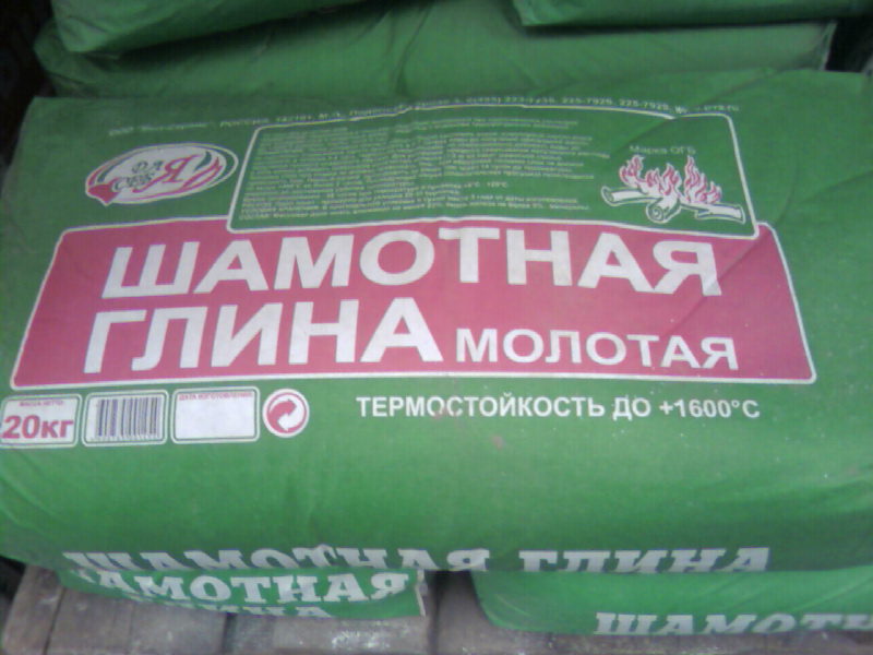

Господа, мастера.
Я не специалист, и не рискую сам приготовить глиняный раствор. А из готовых смесей в Самаре нашел только сухую смесь "Глина шамотная", продается в "Леруа Мерлин", зеленые мешки по 20 кг. В инструкции сказано, что применяется для футеровки и наружной кладки, для шамотного и красного кирпича. Приготовление раствора - "просто добавь воды", перемешай и дай настояться. Расход 20-30 кирпичей на мешок (20кг). Рекомендованная толщина шва - 4 мм. Вопрос: если кто-нибудь сталкивался с этой смесью, поделитесь - реально ли её использовать и есть ли какие подводные камни?
Заранее благодарен.
Ilya Volkov
Зарегистрирован: Чт 6 Август 2009, 12:31
Сообщения: 45
СообщениеДобавлено: Вт 11 Август 2009, 08:31 Ответить с цитатойВернуться к началу
Сегодня еще раз съездил в "Леруа Мерлин" и сделал фото.
Производитель ООО "Быт сервис".
В описании сказано:
"НАЗНАЧЕНИЕ: Применяется в качестве связующего компонента при приготовлении растворов для обмуровочных и кладочных работ, связанных с высокими температурными режимами до +1600 гр.Цлс. (камины, сауны, печи и т.д.)
ПРИМЕНЕНИЕ: Перед укладкой красный кирпич следует смачивать водой, огнеупорный кирпич водой не смачивают. Содержимое пакета затворить в 6-7 литрах воды до получения однородной массы, настаивать в течение 2-4 часов, тщательно перемешивать, по необходимости добавить воды до получения готового кладочного состава. Для ускорения процесса схватывания полученного раствора в него можно добавить небольшое количество цемента (1-2 кг на пакет шамотной глины). Толщина слоя при кладке не должна превышать 3 мм, при обмуровке толщина слоя не должна превышать 1 мм. Первый нагрев производиться не ранее чем через 14 суток до температуры не выше +400 гр.Ц не более 2 часов. Последующий нагрев (окончательная просушка) производиться медленно до достижения рабочей тмпературы.
Время затвердевания – 45 часов при температуре в пределах +5 -+25 гр.
РАСХОД: Один пакет – примерно для укладки 20-30 кирпичей.
УСЛОВИЯ ХРАНЕНИЯ: В оригинальной упаковке в сухом месте 3 года от даты изготовления.
СОСТАВ: Массовая доля окиси аллбминия не менее 23%, окись железа не более 5%, минералы."
Вопрос:
Могу я применить эту смесь для кладки ВСЕЙ печи? Или только для футеровки? Или только для внешней кладки?
