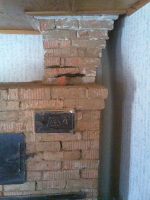

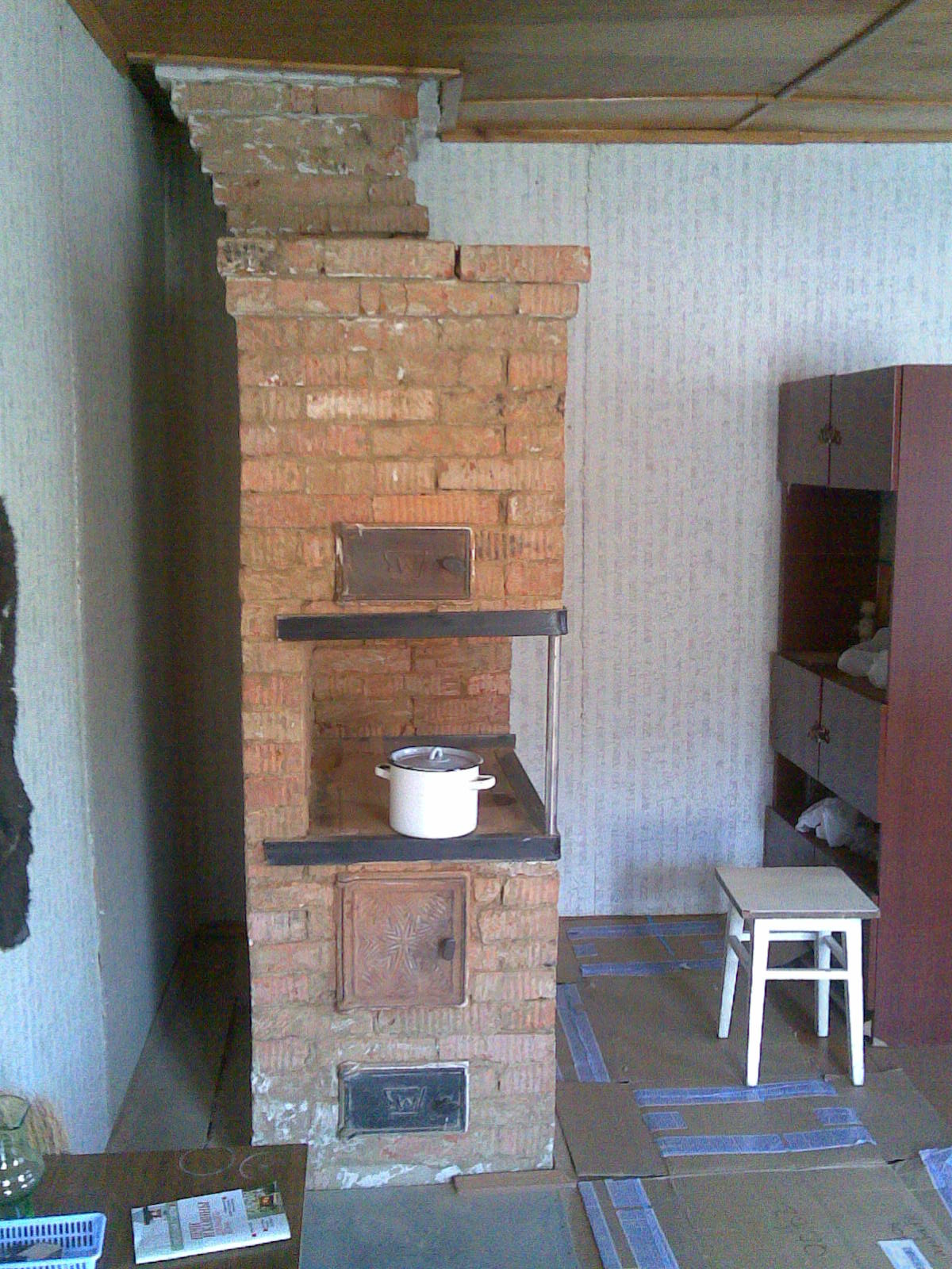

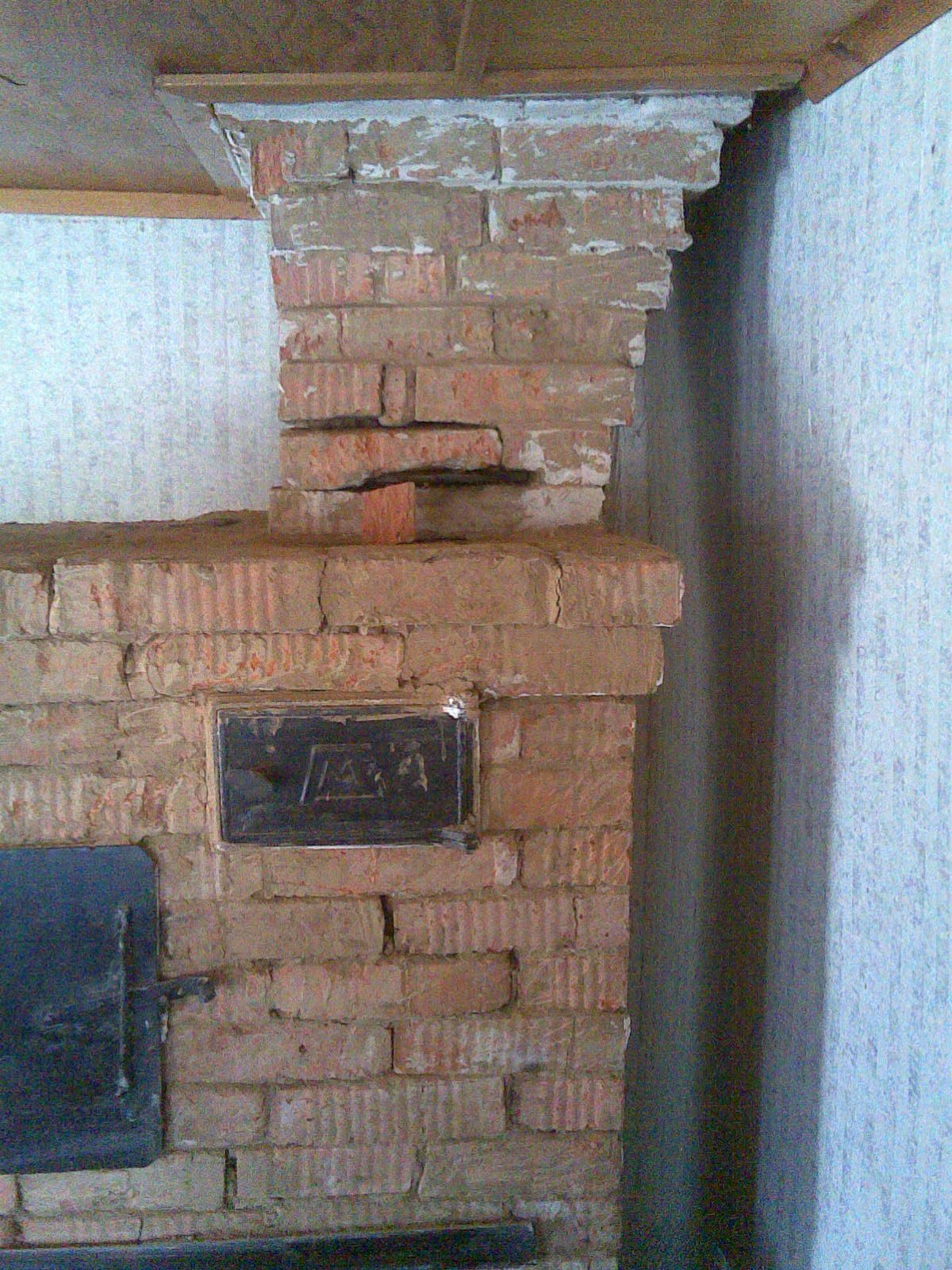

Помогите советом, уже третья печка по счету и каждую весну трескается начиная с трубы.... Crying or Very sad
 Размер файла:  314.36 КБ
 Просмотров:  1074 раз(а)
 Размер файла:  291.03 КБ
 Просмотров:  1063 раз(а)
Идет по швам! может труба не праивльно выведена?
 Размер файла:  373.35 КБ
 Просмотров:  1005 раз(а)
Сообщения: 1610
СообщениеДобавлено: Ср 13 Май 2009, 18:51 Ответить с цитатойВернуться к началу
Тут дело не в трубе. Фундамент у вас гуляет.
Denis
Зарегистрирован: Чт 13 Ноябрь 2008, 22:36
Сообщения: 62
Регион: Кировград
СообщениеДобавлено: Чт 14 Май 2009, 13:35 Ответить с цитатойВернуться к началу
не факт
мы же не видим на фото какой фундамент и есть ли он вообще:-)(шутка)
ИМХО - возможно неравномерная тепловая нагрузка на разные участки печи
или
неправильно приготовленная глина
или
кладка печи без связки сеткой
Сообщения: 10154
СообщениеДобавлено: Чт 14 Май 2009, 18:38 Ответить с цитатойВернуться к началу
а кто придумал так трубу вывести? (смещение ц.тяжести)
наверно сами, в целях экономии места на втором этаже или лень было дырку переделать от старой печи ?
Вот и вся ваша проблема Very Happy
