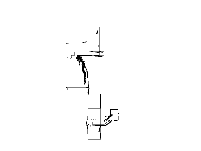

Пожалуйста помогите уже 8 мастеров возил, все раное твердят. Камин существующий вот с такой конструкциеей. Тяга есть но дымит в комнату около 10%. Такое расположение каналов в пинципе может работать?? рис внизу это вид с верху.

Укажите размеры
СообщениеДобавлено: Вт 20 Апрель 2010, 16:00 Ответить с цитатойВернуться к началу
а где дымосборник. на вокзале пассажиры собираются а потом садятся в поезд. нет купола дымосборника. ось трубы далеко от центра камина. из бумаги склей воронку и из газеты в 3 слоя трубу сделай и все поймешь. как рмка дымосборник делай. когда дождь идет тв же зонт прижимаешьтак ось тела максимально близка к оси зонта. не менее 60 градусов длжен бвть переход.двм только на взлет идет. сообщи размеры топки и площадь сеченя трубы. наиль солнечная башкирия. дым по горизонту не идет и какая высота дымохода. я тебе сделаю расчет денег не надо .дело дороже жизни .пиши

Ок, я замеряю и сделаю детальный чертеж с размерами. Он меня 20 лет мучает он есть, но он не работает. Прочистили канал тяга появилась, но свёравно дымит в комнату.
Канал проходит по центру камина, но он действительно горизонтальный, участок примерно 30-40 см. вот за этим участком по идее и находится дымосборник, чтоб потом в трубу уйти. Труба в порядке 5 м выше конька работает. размер канала 140х250. Насколько еще я понимаю что нету зуба ( он как бы еть, но он не выполняет свою главную задачу сужения. Канал получается одним сечением выходит из камина).

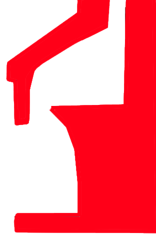

СообщениеДобавлено: Вс 19 Сентябрь 2010, 20:40 Ответить с цитатойВернуться к началу
Увеличьте над зубом объем до размеров облака занимаемого огнем в топке или больше.
Он будет накапливать теплый воздух в начале растопки, а потом когда тяга пойдет отдаст его в трубу. Дым в помещение прекратится.
Это всего лишь ваше субьективное прочтение моего субъективного текста.
