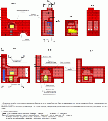

Уважаемые профессионалы! Прошу вашей оценки.

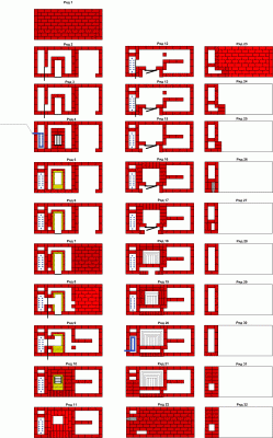

Строю дом, дошло дело до печки. Набросал общий вид, разрезы и порядовки в Визио.
На эскизе не показаны опоры для пода и перекрытия лежанки, а также не соблюдалась перевязка швов (так проще рисовать).
Вопросы:
1. Будет ли достаточно прогреваться варочная камера.
2. Пойдут ли газы в колпак лежанки , т.к. местный печник сказал что дым пойдет в комнату через дверь духовки.
3. Правильно ли расположены задвижки , а также сечение каналов входа и выхода колпаков
Заранее спасибо.

Идея интересная. Я бы только увеличил выход из горнила в колпак лежанки. У вас 2 * 13 см два хайла, лучше три сделать или каждое увеличить. Еще вроде передняя стенка горнила стоит на футеровке топливника. И свод лучше не на три стороны делать, на две - проще.
Здесь, я так понимаю возникает вопрос о том, как правильно перекрыть топку. И не понимаю, все-таки какая ширина топки должна быть. Если на чертежах РТИК-1 и др. , а также у "Теплушек" Подгородникова она равна в "кирпич", но если внимательно посмотреть фотографии http://www.stove.ru/index.php?lng=0&rs=198, то можно определить что она шире и составляет примерно полтора кирпича.

СообщениеДобавлено: Ср 24 Февраль 2010, 23:06 Ответить с цитатойВернуться к началу
