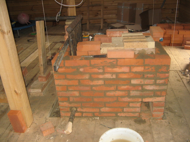

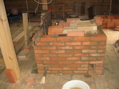

вход и выход у регистра под углом 90 град. на этом фото видно.
Если я правильно понимаю физику процесса то для конденсата необходима разность температуры тел (вернее тела и окружающего воздуха т.е.дыма). И эта разность температур дельта должна быть достаточно высокой величиной (десятки градусов). Т.о. получается чтобы образовался конденсат на регистре нужно его охладить хотя бы до уличной температуры а потом начать омывать горячим дымом насыщенным водяными парами. Сомневаюсь что в моих условиях получится добиться такой дельты температур. Но на всякий случай переговорю сегодня с доктором наук как раз по физике сего процесса.
З.Ы. у меня немного сглаживается тем что я после регистра поставил Электрокотел и могу воду сначала подогревать.

Второй колпак греться не будет. На выходе из трубы температура газов будет менее 100 гр. - конденсат. Уменьшите второй колпак или подвертку сделайте высотой 4 ряда у обоих колпаков.

А что лучше сделать ?
Уменьшить второй колпак т,е. высоту всей печи или всетаки колпак оставить такого же обьема а подвертку делать из 4 рядов ?
порядовка с 14 ряда
первый колпак сделал до плиты .

Саша, а можете привести аргументированное обоснование того, что на выходе из первого колпака Т будет в районе 100 градусов? Это измеренное значение, или расчетное?

Валерий Петров писал(а): |
Саша, а можете привести аргументированное обоснование того, что на выходе из первого колпака Т будет в районе 100 градусов? Это измеренное значение, или расчетное? |
Это измеренное значение, приходилось класть ОВИК 2, как раз этим летом. Да и думаю на сайте выложены порядовки уже с расчетами или не нужно им доверять?
Раз измеренное - то немогли бы Вы поделиться с нами информацией, когда, при каких условиях и в каком режиме проводились измерения, очень интересно было бы узнать это единичное измерение, или Вы проводили ряд замеров? Испытания печей всегда дают очень много информации к размышлению, так что прошу, не держите в секрете! |
Единичное измерение провожу по старинке - лучиной. Куда нам до вас, печников из элиты, возможно, с термопарами в кармане
zmiy, у Вас котел получился не ремонтопригоден, т.к. Вы перекрышу над регистром перекрыли вторым колпаком. Регистр через первый же год эксплуатации обрастет сажей и как эту сажу убрать Выход нужно переварить, иначе котел будет "стрелять", испытывать гидроудары. На схеме - в верхней точке воздух.

Саша спасибо за разьяснение про выход. Сам про это думал и когда буду вваривать электрокотел устраню ( НАВЕРНО !!!) данный нюанс. насчет очистки сажи с регистра: на передней стенке есть прочистное отверстие высотой в кирпич это во первых, а во вторых я поставил плиту и вторая (правая комфорка как раз оказалась возле регистра (рукой могу, а если ещё и проволоку подобающе загнуть :-)).
Вот сейчас у меня сомнения не будет ли дымить первый колпак через плиту. Вы строили такую печь. Ка она ? не поддымливает ?
Ещё вопрос остался как что лучше уменьшить второй колпак на 4 ряда либо всетаки подвертку повыше начать делать ?

я бы по советовал увеличить площадь колосниковой решетки ( поставить два), подвесить четвертый ряд подвертки на гвоздики, чтобы если Т на выходе из трубы будет мала - убрать.
колосник я поставил длиной 30 см шириной 25
не понял про подвертку поясните пожалуйста если можно. как подвесить, где подвесить ?

zmiy писал(а): |
не понял про подвертку поясните пожалуйста если можно. как подвесить, где подвесить ? |
Изначально делайте высоту подвертки 4 ряда, потом в шов вставляете гвозьдики и уменьшаете подвертку половинкой кирпича до 3 рядов.

Саша извините за тупость но не могу представить как это сделать. может можно схемкой какой нить ?
Речь идет о подвертке второго колпака ?
Не хватает у меня опыта в печном деле................

Спасибо по схеме понял. Если температура дыма будет мала то я этот кирпич смогу снять через прочистное отверстие. правильно ?
А высоту колпака второго всетаки уменьшать или нет на 4 ряда ?
