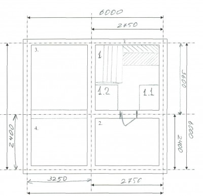

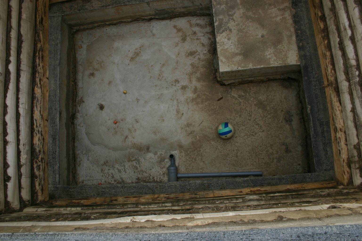

Здравствуйте уважаемые. Прошу совета и помощи в вопросе устройства фундамента под печь банную. Ввиду поверхностного знания основ при проектировании и заливке фундамента была допущена ошибка - фундамент под печь был залит связанным с основной лентой армированием, ныне планируется залит рядом не связанный.
На плане:
1 - помещение совмещенной парной и моечной;
1.1 - существующий фундамент под печь (связанный, на фото правый верхний угол);
1.2. - планируемый фундамент под печь (не связанный на фото мячик лежит);
2 - предбанник;
3+4 открытая веранда.
Внутри периметра фундамента, в том числе на месте планируемого фундамента была отсыпана подушка на 20 см. песка с трамбовкой и проливкой и заливка 20 см раствора с керамзитом. Нужно ли ломать под планируемый фундамент 1мх1м печи 20 см. раствора с керамзитом? Или фундамент печи можно просто сверху этого цементно-керамзитного камня с залить с армированием 0,5 куба (1х1 и 0,5 в высоту) с отделением от основного фундамента и ниче ему не будет? Если так можно то, чем нужно проложить между стенками и дном? Сколько они должны выстояться? Возможно ли проведение работ в холодное время года?
Спасибо.

Не совсем понятно по фотографии, в верхнем правом углу что за "кусочек" бетона? Если по хорошему то я бы сломал! Как черновая стяжка на квартирах, такая смесь годиться! До какого грунта сделано заглубление? После отсыпки песком, рекомендую сделать подушку из щебня порядка 100 мм, далее "подбутовку" - раствор марки М-100 толщиной 100 - 150 мм, а далее соответственно фундамент из бетона марки М-200. Так как данный фундамент будет испытывать только статические нагрузки, можно обойтись без металлического каркаса, а через каждые 150 - 200 мм прокладывать кладочную сетку с ячейкой 50 х 50 и толщиной арматуры 4 мм. По бокам фундамента (где бетон будет соприкасаться с землей проложите рубероид с захлестом на край по 100 мм, "воздушную" часть бетона можно в последствии покрыть бикростом (наплавляемая гидроизоляция). В зимнее время заливать бетон можно, но он должен быть с морозостойкими добавками и его надо обязательно прогревать!!! Марочную прочность бетон набирает на 28 сутки, при этом его либо укрывают пленкой, либо просто смачивают и т.д. За первую неделю бетон набирает 70% марочной прочности, де факто можно приступать к работе! Удачи!

Это планировавшийся фундамент под печь, размер его 1мх1м и он полсностью связан с основной лентой фундамента. Сейчас я его рассматриваю как ошибку и не буду использовать ну или максимум задействую при устройстве полов.
около 1 м.
Вот этого не понял ломать или использовать пирожок из песка в 10 см и цемента марки 400 с керамзитом? Если я просто на этот пирожок к-рый внутри периметра залит и соприкасается с краями основной ленты, но не связан с ней жестко залью 0,5 куба бетона с сеткой будет ли это достаточным основанием для размещения на нем банной печи?
он нигде не будет сопррикасаться с землей. есть как бы корыто (стенки ленточный фундамент, дно пирожок из песка и раствора с керамзитом)

Вопрос был до какого грунта сделано заглубление: торф, глина, скала...? Если вы просто на "этот пирожок" зальете бетон, то может выдержит, может не выдержит! Может лопнуть и просадка фундамента будет не равномерная - не есть хорошо! А вот про стенки как корыто уже я не пойму... фундамент печи и фундамент дома не должны быть связанны, а если и соприкасаются, то через засыпку песком 150-200 мм! Smile

А может быть стоит в "пирожке" выбрать отверстие, размером с фундамент печи, и выбрав грунт устроить отдельностоящий фундамент по всем правилам. Тогда можно на нем поставить печь и не ломать голову на вероятностями проседания и ломания "пирожков"

Что вы, я не ругался! Отсыпки песка в 200 мм с проливкой и утрамбовкой достаточно! Поверх отсыпки класть рубероид НЕ В КОЕМ СЛУЧАЕ! Только в местах где бетон будет соприкасаться с землей! Можно обойтись и без подбутовки Smile , только это тот же самый бетон но с меньшим количеством цемента. Пропорции для замешивания как правило пишут на мешках цемента. Для себя делаю на 1 часть цемента, 3 части отсева и 2.5 части щебня - получаем почти М-200 (применяеться для возведения монолитных домов)! Заливать то все равно слоями будете, так вот через каждые 200 мм прокладывайте кладочную сетку. 500 цемент брать не надо, 400 по за глаза!!! А продавцы вам еще много классных вещей понараскажут! Very Happy
