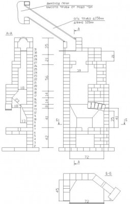

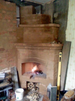

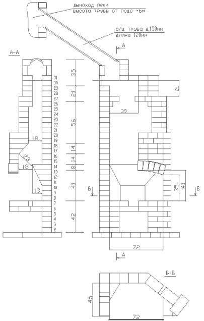

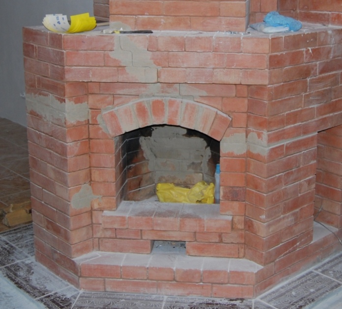

Уважаемые участники форума! Ваши статьи и работы опубликованные здесь вызывают огромное уважение к Вашему профессионализму. Хочу обратиться к Вам за помощью. После изучения различной информации и литературы по каминам на форумах и т.п. решил построить камин у себя на даче. Это мой первый камин. И я думаю что он имеет ошибки. Очень хотелось бы выслушать Ваши замечания и рекомендации по этому поводу. А проблема вот какая.
При расположении дров вертикально к задней стенке камина все просто замечательно. Даже на стадии распаливания проблем не возникает. А вот при расположении дров горизонтально картина печальная. Часть дыма вдоль зуба уходит вверх, а часть переливает через верх топливного отверстия наружу. Такое дымление наблюдается даже при небольшом количестве дыма и на любой стадии горения. Поначалу я грешил на малый размер дымовой камеры и сечение трубы, хотел было переделать верхнюю часть (убрать а/ц трубу, сделать между камином и дымоходом печи дымовую камеру высотой рядов в шесть и с выходом в размер кирпича в дыможод печи в верхней части камеры (дело в том, что войти в дымоход я могу не ниже указаной точки, поэтому и трубу с уклоном примерно в 40 градусов рискнул сделать)), но эксперимент с вертикальной установкой дров к задней стене, при котором дымление вообще отсутствует, привел к мысли, что ошибка должна быть в верхней части топки в районе зуба.
О камине: топка 41х72см глубина 45см; задвижка в кирпич; трубой асбестоцементной длинной 120см с вн.диаметром 15см выхожу в дымоход отопительной печи; высоты дымовой трубы печи от земли составляет примерно 7м, от пода - 6 м.
В доме множество неплотностей, пока не утеплил, в связи с этим с приточной вентиляцией проблем нет.

На мой взгляд в Вашем вопросе, содержится и ответ. Поскольку дымления нет при расположении дров к задней стенке а при горизонтальном, имеется дымление ... маловата глубина топки ( по отношению к ширине и высоте). Ну градус наклона трубы, тоже вносит свою лепту в дымление. Всего по немногу... и часть дыма в дом.

Не думаю что это спасет. Свод топки ведь останется на прежнем месте, через него ведь выбрасывает. На самом деле проблема не маленькая. Если бы меня этим вопросом озадачил заказчик... я бы посоветовал перебрать морду камина от нижней полки камина до верхней. Получив на выходе глубину топки по крайней мере 2 кирпича. Но это геморой еще тот. Twisted Evil

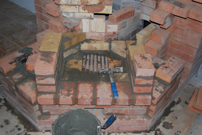

Выглядит этот геморой вот так
8-921-743-33-53

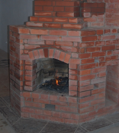

Даванула труба... трещина через весь камин , даже через заднюю стенку топки ( через зуб)
 Размер файла:  183.93 КБ
 Просмотров:  1261 раз(а)
Сергей68
Сообщения: 855
СообщениеДобавлено: Ср 9 Сентябрь 2009, 23:09 Ответить с цитатойВернуться к началу

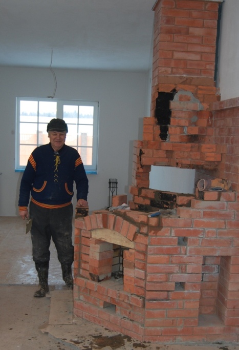

Дед мой ( печник старой школы) был без работы... взялся.
8-921-743-33-53
Пришлось как грится... "До основания, а затем..."
 Размер файла:  144.08 КБ
 Просмотров:  1262 раз(а)

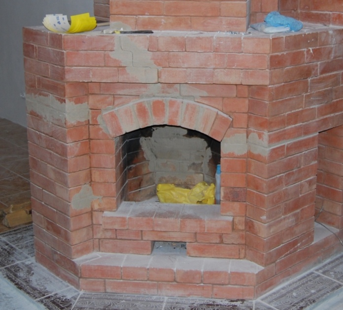

Третий день... настроение хорошее
 Размер файла:  138.11 КБ
 Просмотров:  1233 раз(а)
итог
 Размер файла:  131.55 КБ
 Просмотров:  1237 раз(а)

Глубина топки 2 кирпича и + 0,5 кирпича передняя стенка (свод), т.е. 2,5 кирпича от задней стены топки до переднего края. Я правильно понял? Гемороя я особо не боюсь - если надо, значит надо, буду переделывать, главное ,чтоб прийти к нужной цели. Просто я в одной статейке из "Библиотеки строителя" вычитал, что для топки 52х77см глубина топливника составляет 26-35см, а у мене размер 41х72 и глубина от задней стенки до края ~43см, ну и как я сейчас понял минус еще и толщину свода 0,5 кирпича т.е. = 31см. Поэтому так и сделал.

я не вижу на вашем чертеже куполообразного дымосборника
далее до 60 см уменьшайте проем
кирпич даже насухо положите из двп купол делай те как воронку и после куполообразного дымосборнтка сразу труба должна идти вверх болше 60см камин
у вас будет дымить крайний вариант на существующую трубу
еще нарастите легкую металл трубу она вызовет дополнительную разность давлений если бы вы ее нарастили за пределы космического пространства то из за большой разности давлений в вашу трубу улетели бы все ваши предметы из дома и весь дачный поселок
у нас есть стекольный завод там такие трубы что спецодежда улетает вверх
в скамине доолжен быть эффект эжекции скорости дыма на перевале нет у вас она в 5 раз должна быть больше чем скорость поступающего воздуха
я вам чертеж вышлю и дым будет с гулом весело идти вверх

При вашем размере портала диаметр отрезка трубы в 150 мм это слишком мало.
Сечение канала выходит 176 см2, а минимальное сечение ниже которого нельзя заходить это 376 см2 (канал в "кирпич" 14х27).
Да и слишком много разных выступов киричей у вас внутрм дымосборника. Дыму там некомфортно.
Меня учили так: " НУЖНО СТАТЬ ДЫМОМ". если тебе приятно пройти по дымоходу, дыму тоже!!!
