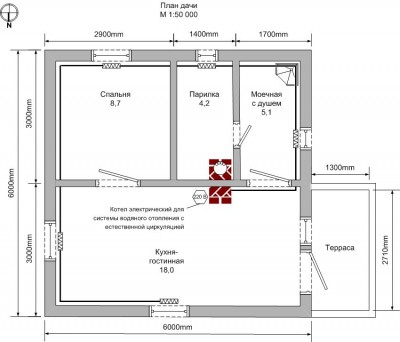

Обращаюсь впервые. Помоги решить проблему с выбором конструкции отопительно-варочной печи для дачи (36 кв.м, высота 2,45) с котлом обогрева с встроеными ТЭНами (вариант теплоносителя- антифриз отопительный) и одновременного её использования для парилки.
Возможны варианты. Пребывание на даче не постоянное, эксплуатация в районе Крайнего Севера.
Переспективный план дачи и парилки под одной крышей.

Слишком мало исходных данных.
Какие стены, какое утепление, какое основное отопление. Электрическое, а регистр в печи как дополнение, что-бы экономить на электроэнергии?
Какая баня нужна - СВ, русская паровая, или что-то еще, какого действия печь - постоянного, периодического?

Поскольку это все же дача, а не баня, то в первую очередь продумать отопление тех мест, где вам ночевать.
Поэтому, мое предложение:
печь установить в проем между спальной и б.комнатой (частично можно в парную
для поддержания (+) температуры на время отъезда и для разогрева на приезд (по звонку) можно поставить Галан
печь в парной поставить готовую металлическую (дымоход через основную печь)

Всем спасибо за вопросы, постараясь правильно сформулировать ответы.
1. Отдых организовываю по правилу: "Делаем комфортно и цивилизованно".
2. Отопление в помещениях с помощью отопительных батарей с естественной циркуляции теплоносителя и его разогревом в котле печи. В котел одновременно должны быть установлены ТЭНы.
3. Эксплуатация печи периодическая, при этом планирую (вариант) за 5-6 часов до приезда отправить SMS ( http://www.telesys.ru/products/guard/guard8x6gps.php ) для включения ТЭНов и таким образом помещения будут частично прогреты, а лучше полностью прогреты, по крайней мере так бы хотелось. Скорее всего на ночь будут включаться ТЭНы.
2.По приезду на дачу отключаю ТЭНы и начинаю топить печь, при этом температура в батареях повысится значительно быстрее и станет комфортно в помещении и начнется нагрев парилки.
4. Название бани пока правильно сформулировать не смогу, нравится парилка с камнями для пара, вот. У друзей паримся при 90-100 град.
5. Дача будет собрана из двуз бывших в употреблении мобильных контейнеров типа "Кедр" ( http://www.kedrvagon.ru/product2/index-22.html ) дополнительно утепленных под общей крышей.
Возможны другие варианты.
