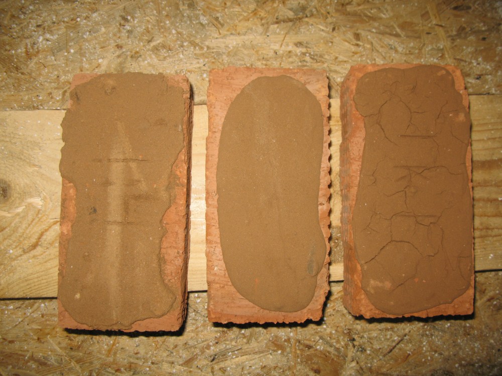

Тестировать надо замешанный раствор. Razz Проверенный и надёжный способ определения жирности глины. На первом кирпиче - тощая глина, т.к. при проведении пальцем высохший раствор сыплется, на третьем - жирная - потрескалась. На втором - подходящий раствор для кладки печи - при проведении пальцем не сыплется и нет трещин. Ещё глина не должна иметь запаха, если пахнет, то значит присуствует органика, которая перегнивает. Smile
 Размер файла:  175.9 КБ
 Просмотров:  2350 раз(а)
Сообщения: 4982
СообщениеДобавлено: Вс 20 Сентябрь 2009, 13:54 Ответить с цитатойВернуться к началу
Можно ли принять способ Шалагина в качестве стандартного экспресс-метода определения жирности карьерной глины или кладочного раствора /не только глиняного, но и известкового, и цементного/ взамен "шариков и жгутиков"? Или есть "подводные камни"?
Кстати, этот способ не плохо было бы доработать - проверить высушенный "бутерброд" на адгезию /на механическую прочность на отрыв и сдвиг/ и на тепловое расширение / с проведением огневой обработки бутерброда с целью определения температуры отскакивания глиняного раствора от кирпича или растрескивания/?
