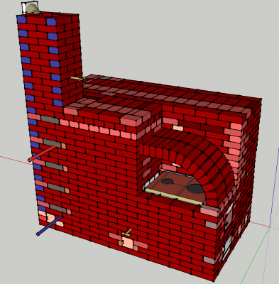

Уважаемые печники, нужна ваша помощь. Переделываю дачный домик 20 кв.м. для постоянного проживания. Хотелось бы сложить теплушку с двуспальной лежанкой. Дело в том, что на сайте таких вариантов нет. Кроме того, конструкция наиболле подходящей для меня печи РТИК9 леж. имеет варочную камеру с левой стороны, что мне не подходит(будет упираться в стенку). Если кто нибудь поможет найти кладочные планы подходящей мне печки, буду очень благодарен. Ещё хотелось бы узнать мнение специалистов относительно моего выбора, плюсы и минусы такой печи.

Печь с двуспальной лежанкой получается очень большой. Для примера мне пришлось проектировать печь с лежанкой и двумя топками. Лежанку можно увеличить над топочной печью.

20 кв.м.!! Сваритесь со РТИКом, а с лежанками и того горячее, вам печка нужна "шестерик"!! (52х52 см.)
http://www.stove.ru/foto/_123591794.jpg

Ну две топки для меня слишком круто, в этой ситуации для меня важнее экономичность печи. Если кто то может помочь с советом по порядовкам печи, у которой варочная камера находится с лицевой стороны(на длинной стороне печи с учетом лежанки) буду очень благодарен.

Как я понимаю, это чисто отопительная печь. Хотелось бы печь параллельно отоплению использовать для приготовления пищи.
Андрей, Вы думаете, вариант с лежанкой мне неприемлем? Чтобы не "свариться", может можно протапливание регулировать количеством дров?

По поводу прямой зависимости КПД от степени использования печи как то сразу не подумал А то что предложенный ОВИК11 не имеет внутренней огнеупорной оболочки не критично? Хотелось бы услышать мнение специалистов, на сколько значительны минусы печи без отделки огнеупорным кирпичем.

Если применять распространненый кирпич Витебский цех№1, то однозначно нужно футировать, а так боле-менее терпит открытый огонь у нас в регионе Ижевский кирпич М125, сейчас у нас в Кирове стали выпускать кирпич КОЛПО - вроде говорят- ничего, если брать марку не высокую - скоро испытаем. Ещё для огнестойкости кирпич, изнутри топки, пропитывают смесью с жидким стеклом.

Не знаю, смогу ли я в Самаре найти указанные виды кирпича, пока этим вопросом вплотную не занимался. А по какой технологии пропитывают кирпич смесью с жидким стеклом? И что это за смесь?

Если новый кирпич пропитывать, то жидкое стекло смешивается с водой один к одному, если же надо будет отремонтировать уже отколотые кирпичи, то готовиться смесь кирпичного шамота с жидким стеклом. Витебский или ЛОДЕ или Терку, или другой подобный кирпич, и кирпич высокой марки выше 150, обрабатывать таким образом смысла нет- отвалится пластиной всё равно.
