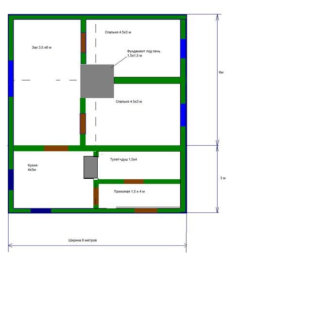

День добрый.
Ищу печника для кладки отопительной печи в Клинском районе.
Данные.
Сруб 8х9
Отопление печкой только 1-й этаж.
Приблизительная схема будущего 1-го этажа
Печку типа такой
Печь нужна с теплообмеником для отопления отдаленых помещений 1-го этажа.
Высота 1-го этажа 2.7м Высота конька около 8-ми.
Интересует цена изготовления всей печки (включая печь+теплообменик+труба+материалы)
В данный момент в стоит только сруб + фундамент под печь нету перекрытий(пол потолок) и внутренних стен.

А указать сразу назначение каждого из помещений, в тч какие предназначены под водяное отопление, чистую площадь + окна и двери - слабо?

Ну как то так.
Синим окна.
Коричневые двери.
размеры "грязные"

Так сместив влево стену зала Вам прийдётся и сам зал отапливать батареями (регистрами водяного отопления)

Сергей, можно почти так как вы показали, только дверцу поменьше, 405-ю например. И с регистром надо подумать - чтобы самотёком жидкость циркулировала и система была долговечной, надо байпас предусмотреть, и трубы под потолком (подача) и под батареями (обратка), и чтобы это красиво было и чтобы работало. Самое лучшее решение - попросить Кузнецова дать техническое решение на будущую печь. А уже потом пойдём стандартным путём: смета - договор - работа. Если так устраивает, пишите в личку или можно по телефону, он указан в моём сайте. Удачи! Very Happy

А если откинуть водянку и оставить только печь но что бы все 3-ри помещения грела хорошо? Что посоветуте?

2-е печи.
В основной объем - стандартную отопительную,
В подсобные помещения - кухонную плиту с вытяжкой и водогрейкой для душа и мойки.

можно и камино печь поставить такого типа и коннектор добавить.

Согласен-лучше две печи,на кухне-конечно поменше.

Если печь только на три комнаты, то это чуть дешевле получится, и может быть даже правильнее. Как пример, была выполнена печь с Хлебной камерой и 410-й дверкой, печь на три комнаты - две спальни по 16м.кв., и гостинная 35 м.кв. с лестницей на второй этаж. Размер печи 5х4 кирпича. Работает безупречно. Хозяева довольны очень.
