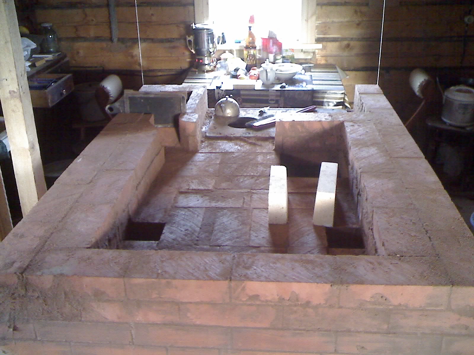

Добрый день всем! Вот еще вопросик возник...
Добрался до свода. Для него у меня заготовлено 135 шамотных клиновых кирпичей (стыдно признать, но болгарочкой выпиливать красный под клин - показалось уж слишком... Smile ), длина свода 106см, кирпич по 23см длинной. Стенки (передняя где устье и задняя) естественно из красного кирпича.
Суть вопроса такая - какой сделать зазор между сводом и передней и задней стенками, чтобы при тепловом расширении свод не повредил стенки? Расстояние между стенками 106, достаточно ли сделать длинну свода 105см? И чем в этом случае прикрыть щель спереди и сзади по 0,5см между стенкой и сводом? Есть ли какая-то технология? Планирую сверху засыпать свод песком, боюсь что будет через эти щели на под высыпаться...
Заранее благодарю всех специалистов за хорошие советы!Smile
Вид сзади
 Размер файла:  380.19 КБ
 Просмотров:  1080 раз(а)
grach
Зарегистрирован: Пн 24 Март 2008, 19:43
Сообщения: 116
СообщениеДобавлено: Сб 3 Октябрь 2009, 00:17 Ответить с цитатойВернуться к началу
parok 10мм.

Если я правильно понял, вы советуете по 10 мм с каждой стороны зазор сделать и заполнить его базальтовой ватой (что такое parok разобрался Smile )? Но как ее там укрепить - щель ведь вертикальная, под ней - пустота, а сверху планируется песок?.. Если просто вата, то вывалится под весом песка я думаю, может и не сразу. Как быть? Может эту щель сверху насухую еще кирпичом прикрыть?
А что, в самом деле 100см шамота при нагреве превратится в 102см? Shocked

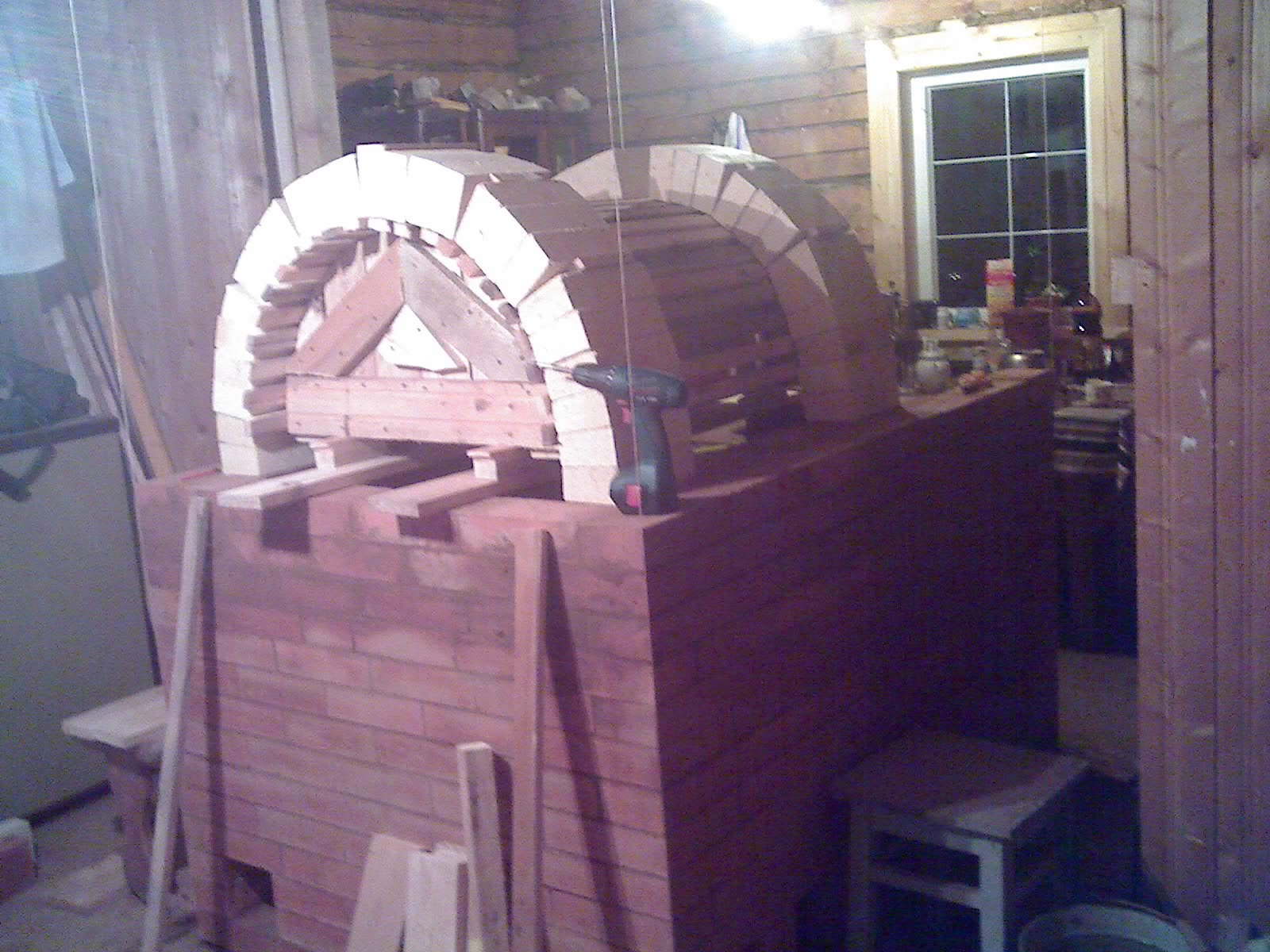

Печь не простая русская, на основе Подгородниковских, типа теплушки... Газы там в нижний колпак из под свода уходят, так что свод горизонтальный.
Хотел бы узнать, следует ли шамотные кирпичи мочить для кладки, или класть на раствор сухими? Слышал что сухими, но не уверен, так ли это.
И что значит собрать 5 арок??
Выглядит пока что примерно так:

Мыкола , pe4ka Вам всё сказал, но я ещё раз обращу Ваше внимание на то, что арку необходимо собирать в перевязку по рядам, а не отдельно по секторам как у Вас.

Спасибо, я помнюSmile. Это я рейки набивал под швы, для этого выставил так кирпичи по краям. Уже 6 рядов положил, вперевязку конечно.

Прошу прощения, опечатка. Конечно "Полную". Т.е. я имел ввиду что свод (перекрытие) из шамота должны опираться на стены из шамота, даже если они не предназначены для несущей функции, а не примыкать к стенам из красного кирпича.

То есть Вы имеете ввиду, что торцы свода надо было бы перекрыть (вплотную к своду) тоже шамотными стенками, как бы внутренними, а снаружи уже пускать кирпичную кладку...
Жаль, но видимо так сделать не получится, поскольку места под дополнительные 2 стенки в полкирпича нету... Даже если укоротить свод - по этим местам идет с одной стороны отверстие топки, с другой - каналы в нижний колпак.
Видимо, придется как-то закладывать кирпичом и глиной эти щели. Пока ничего другого не придумал. А у Вас нет никаких других вариантов, как с этим бороться?

Я имею ввиду, что шамотный свод (или перекрытие) должен опираться на стены из огнеупорного кирпича. И в этих стенах могут быть сделаны отверстия для впуска-выпуска газов напротив отверстий в красном кирпиче.
Стены могут быть сделаны на ребро, как обычно и делается футеровка, если Вы посмотрите фотографии и другие материалы по форуму и сайтам.
