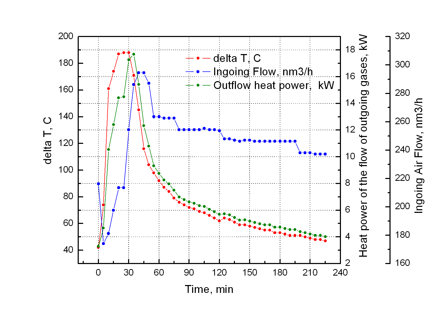

SashBatsHomeLabs представляет...
Предложен простой способ определения эффективности бытовых печей и описан минимальный набор оборудования, позволяющий это сделать. Оценены погрешности измерений. Оценено количество теплоты, уносимое из печи при незакрытой задвижке. Выведены основные формулы, используемые при анализе эффективности работы печей, сделан акцент на физический смысл выражений и коэффициентов. Показана некорректность усреднения данных, полученных газоанализатором, для расчета эффективности бытовых печей периодического действия. Для широкого круга заинтересованных читателей.
СОДЕРЖАНИЕ

Так вроде - это просто - интеграл мощности по времени = энергия.
Мощность = поток*теплоемкость*разность т-р.
Поконкретнее, вопрос в чем?

Александр Бацулин
Сообщения: 928
СообщениеДобавлено: Пн 7 Декабрь 2009, 03:57 Ответить с цитатойВернуться к началу
разность температур?
если принять поток и теплоемкость констант
Что Вы имеете ввиду? теплоемкость можно посчитать константой, а поток и разность т-р меняются по ходу остывания печи.
а насколько точно измерение скорости по краю коробки
может по верху больше-меньше ?
может точнее диффузор с центральным расположением прибора?
В ходе предварительных опытов я пробовал подносить прибор со всех сторон и в центре - показания отличались не более чем на 0,1-0,2 мс.
Безусловно есть наверное более точные методы измерения, но для начала можно и так попробовать.

Александр Бацулин
Сообщения: 928
СообщениеДобавлено: Вт 8 Декабрь 2009, 07:08 Ответить с цитатойВернуться к началу
Q2=c*V*(tг-tв) примем tг=175*С за период 5-35 мин.
тогда 0.25*15,8*155=612 ккал/кг
А что такое 15,8? Масса, у меня 12,8 кг.
С методикой Равича не знаком. Но СО - 0,5% вроде это много. И потом сразу вопрос - это на протяжении всего горения или в какой-то момент.
А потом дело вот в чем. Использовать все эти средние величины (температуры, концентрации) не очень корректно, так как они меняются и не являются аддитивными, точно также как нельзя усреднять КПД. Особенно в печах периодического действия.
Конечно, как-то оценить по ним можно. Но точно также можно и сказать -что КПД всех печей около 80% и вообще ничего не считать. Вопросы возникают, если сравнивать две похожие печи.
но еще правильней лучше считать по реально замеренному составу ДГ.
Это будет "наипримейший" способ.
Да, но тогда газоанализатор должен измерять О2, СО и Н20. потом, исходя из этого надо вычислить текущую теплоемкость. Замерить текущий поток газов и текущую температуру. Все это перемножить - получить зависимость мощности потерь от времени. А за тем площадь под этой кривой и будет искомая величина потерь.
Собственно я для того это все и затевал - что думаю при использовании анемометра можно приблизиться к "прямому" способу, и уйти от усреднений.

Александр Бацулин
Сообщения: 928
СообщениеДобавлено: Вт 8 Декабрь 2009, 14:44 Ответить с цитатойВернуться к началу

Вопрос стоит определения конца периода горения.
У меня этот момент практически точно соответствует максимуму тепловой мощности потока ДГ. После этого мощность очень резко спадает. Довольно удобно. Думаю вопрос начала горения не так важен, поскольку дельта Т там близка к нулю - поправка небольшая. Важно только чтобы альфа не зашкалил в бесконечность.
