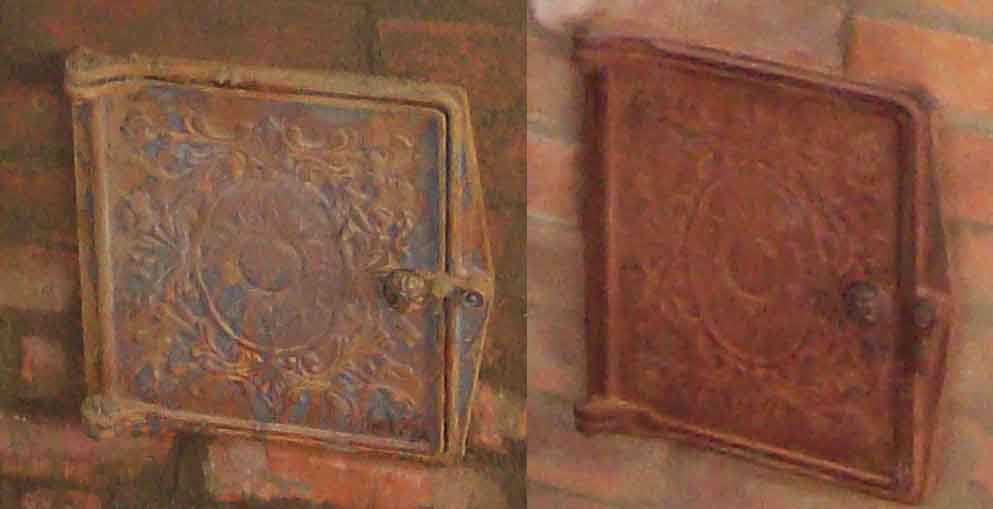

Купил литье с надписью ЛИТКОМ, за пару дней оно у меня заржавело. Sad Подскажите, что можно с ним сделать, чтобы не ржавело, какие жаростойкие краски есть?

Начнёте пользоваться ржавчина сойдёт.Жаростойких красок много. Самые доступные в автозапчастях. Фины рекомендуют периодически протирать чугун подсолнечным маслом. Сам не пробывал. Удачи!

Есть огнеупорная краска производства Петербург (серебрянка). хорошо держит температуру. В составе читайте содержит кремнийорганический лак.

Питерская термоэмаль черная очень красиво смотрится, и долго не выгорает, я все дверки ею крашу на своих печах , кремнеорганика немного повоняет после нагрева а потом запах уходит. а дверка красивая. Smile

Предварительно нужно удалить ржавчину металлической щеткой.
Можно использовать олифу натуральную или рафинированное подсолнечное масло для протирки чугуна тканевым тампоном. Предварительно в олифу или в масло добавляется печная сажа, которая зачерняет чугун. После протирки дать высохнуть. Сохнет на солнце довольно долго. От растительного масла будет запах горечи.
Лучше всего использовать современную черную термостойкую кремнийорганическую эмаль. Она сохнет очень быстро, выглядит хорошо и не требует периодического ухода. Красить пульверизатором в несколько слоев или кистью. Каждый слой нужно хорошо сушить, лучше на солнце или в теплом помещении.

можно и "Тиккурила" финские краски называеться "Манол"

У меня есть сковорода из чугуна и я заметил что она ржавеет только с обратной стороны.Там где блины и лепешки пекутся ржавчине только мечтать.Оружейную сталь воронят так-нагретую сталь купают в масляной ванне и тонкий слой нагара масла бережет оружие.После топки печи шкуркой сними ржавчину и маслом протри нанеся его на мягкую ветошь.Но какое масло попросит дверца это уже напишете в следующий раз.

А ешё продаются в магазинах уничтожители(преобразователи) ржавчины-очень удобно и быстро,легче намного чем наждачкой шкурить. А потом покрасить финской термостойкой Тикуриллой. Хотя во влажных помещениях на отечественном печном литье ржавчина лезет и через краску. Год спустя приехал на объект все покрашенные дверки заржавели,только финским дверкам ничего не сделалось.

Оне, батенька, их апосля литья да шлифовки, перед покраской-то ить, обезжиривают, басурманы...

Перед установкой печное литье (наше Российское) слегка покрываю подсолнечным маслом. Удобно не пристает глина и не ржавеет.
Финское литье обклеиваю малярной лентой.

Да проблема не в обезжиривании и прочих премудростях,а в качестве самого чугуна. Ржа лезет и после очень тщательного обезжиривания.

Снял видео установки поддувальной дверцы , ДП-1 нашел советских времен думал проржавела насквозь, потом отмочил в солярке обработал металической щеткой, далее по вашей технологии, вполне себе выглядит не хуже Российских с магазина, если вновь проржавеет отпишусь за какой срок.
