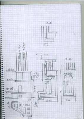

Братия во тепле! Измыслил азмъ печь угловую отопительно-варочную с хлебною каморою.
-D- сиречь опускной каналец;
-Up- ,насупротив- подъёмный;
-cheamney- дымарь по нашему.
Дабы седушка грелась, подвёртку делаем на 2-3 см пониже, чем на чертёжике али лавочку седушки поднимаем на стокож.
Покорнейше прошу не казнити, а милостливо и конструктивно покритиковати.
Ваш покорнейше, Парамоша.
печь угловая отопительно-варочная с хлебною каморою.
