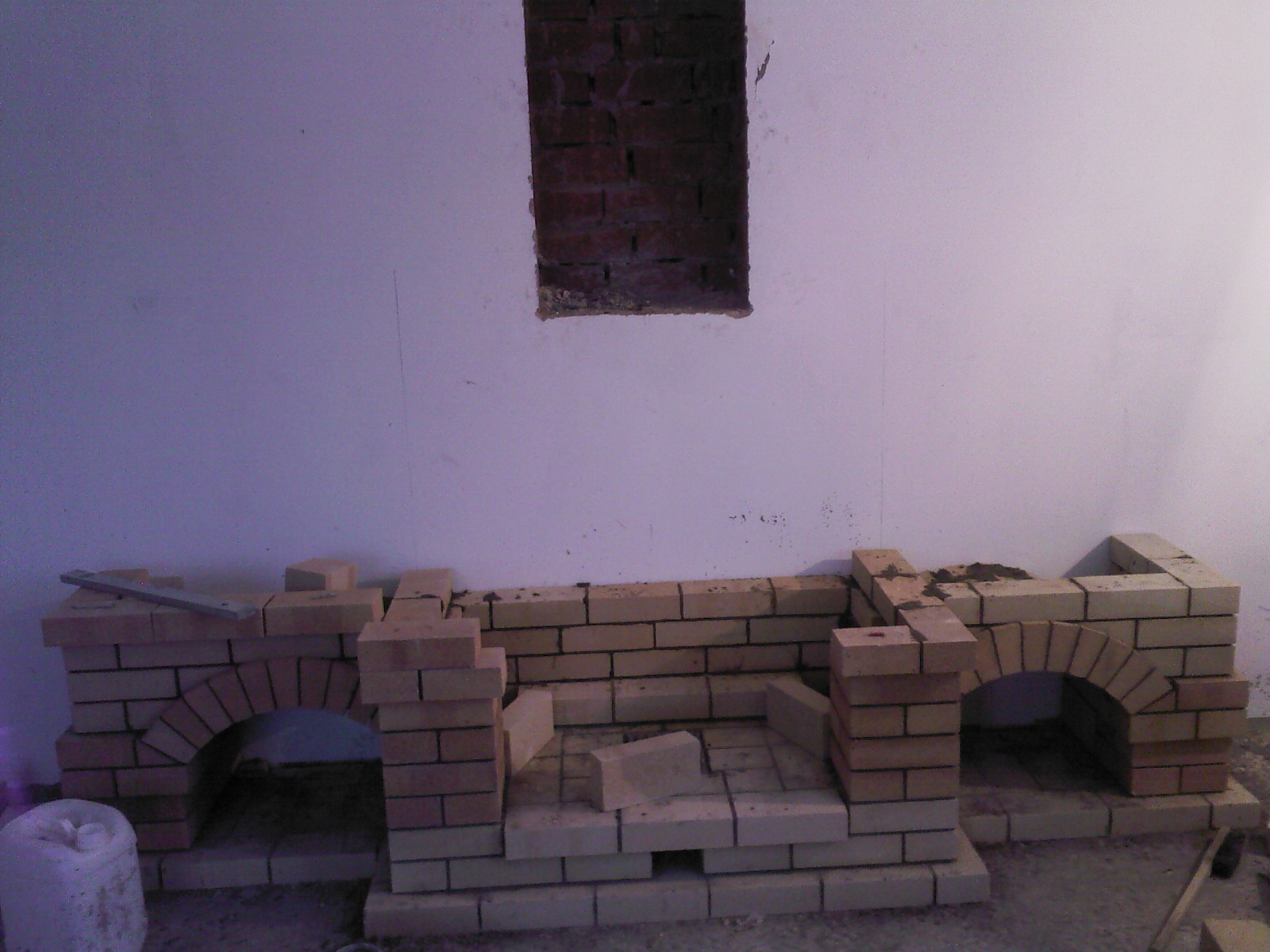

Здравствуйте! Кладу я сейчас каминчик, а на месте вреза дымохода в коренную трубу такая вот ниша. Труба 13 на 26 см., задние стенки трубы и ниши совпадают, труба открывается в верху ниши. И такой вот вопрос: ежели я дымосборник во всю эту нишу забубеню, камин нормально будет функционировать?

Так, фото не добавилось. Попробуем еще раз. Вот блин, выше 500 кб не качает. В общем, ниша глубиной кирпич, шириной два, начинается с 140 см от пола и идет до перекрытия.

Ну вот, фото добавилось... Размеры портала 71 на 57 см, высота потолка 280см.

Обычное дело, пустошовная кладка дымоходов...
На мой взгляд: расширить проем на 25 см., сделать нормальный (перевязанный между собой) дымосборник и по возможности загильзовать оставшийся дымоход.

Спасибо! А гильзовать нержавейкой, или оцинковка пойдет?
СообщениеДобавлено: Ср 9 Декабрь 2009, 17:21 Ответить с цитатойВернуться к началу
Нержавейка.

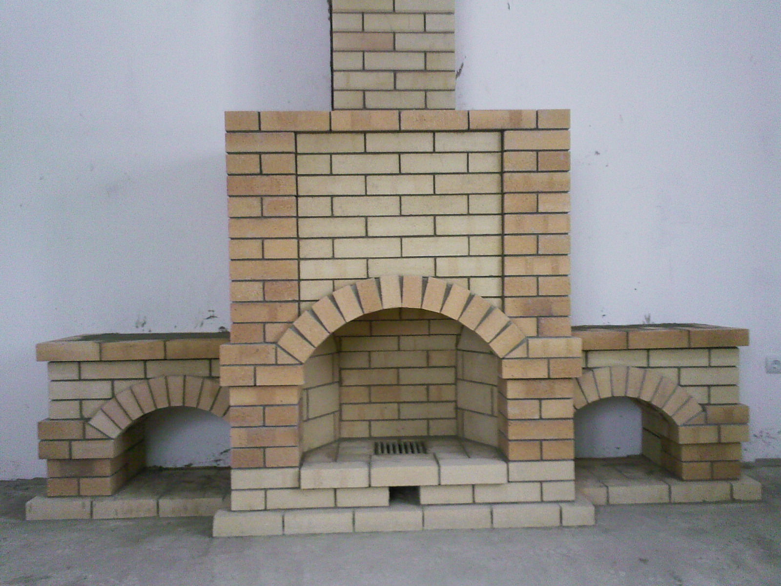

Вот чего в результате получилось.
 Размер файла:  494.65 КБ
 Просмотров:  1091 раз(а)
СообщениеДобавлено: Пн 28 Декабрь 2009, 16:27 Ответить с цитатойВернуться к началу
На взгляд практикующего дилетанта, нет соответствия размеров до уровня топки и после.

Имеете ввиду, верхняя часть громоздкая получилась? Я просто не захотел дымосборник пирамидой уводить. Так-то я тоже дилетант, вообще-то я каменщик, дома строю, и не особо люблю малые формы, типа беседок, каминов, печей. Но- без работы и это работа.
