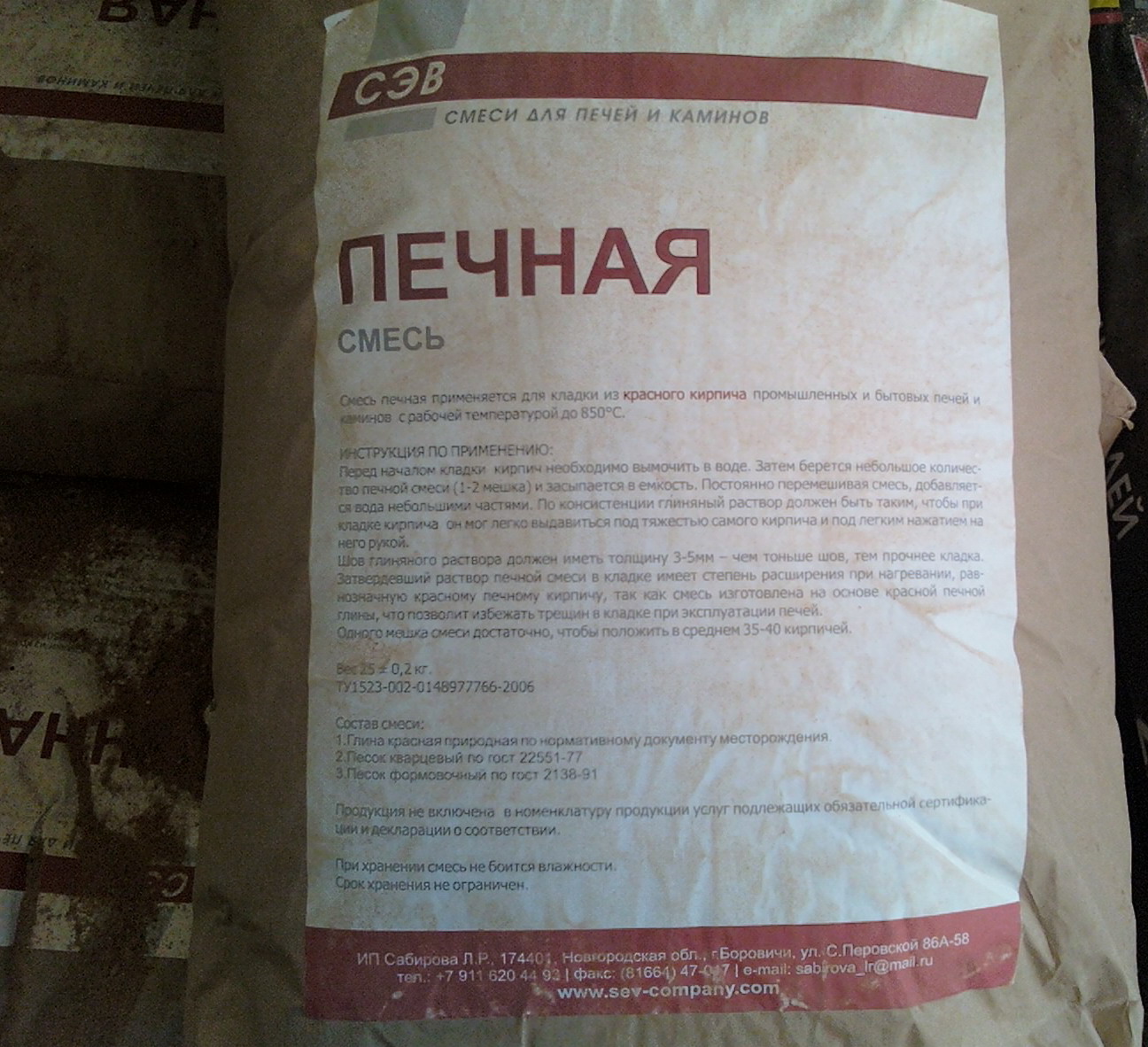

СообщениеДобавлено: Вт 24 Апрель 2007, 09:47 Ответить с цитатойВернуться к началу
Та которая для керамического кирпича, на красной глине.
Попробовал небольшое количество замесить и поэкспериментировать, такое ощущение что там глины очень мало. Раствор имеет консистенцию и пластичность обычного мокрого мелкого песка, абсолютно не липкий и не вязкий, при незначительной деформации шарик/колбаска из раствора сразу ломается, высохший шарик (я ожидал что он вообще не будет иметь достаточной прочности даже для того чтобы нормально взять его в руки) при падении с 1 метра на бетонную поверхность рассыпается на пару десятков осколков и кучку песка составляющую примерно 20% объема шарика. Осколки без особых усилий ломаются руками.
Пробовал класть на растворе кирпичи, выдавливается плохо (примерно как цементный) но за верхний кирпич можно поднять оба. Оставил высыхать, посмотрю что получится.
Поскольку практического опыта нету и всю информацию беру в сети, боюсь ошибиться. Но ощущение такое что туда еще глины надо добавить процентов 30-40. Кстати глина из разбираемой старой печи имеет совершенно другие свойства, она и пластичнее и более липкая и в высохшем состоянии гораздо прочнее.
Кто имел дело с этой смесью, развейте мои сомнения, ну или наоборот подтвердите)))
Спасибо

СообщениеДобавлено: Ср 27 Июнь 2007, 10:07 Ответить с цитатойВернуться к началу
Я в эту Боровичскую смесь добавляю глинки. А так она и правда бедновата. песка много.

СообщениеДобавлено: Ср 27 Июнь 2007, 23:05 Ответить с цитатойВернуться к началу
Когда мне в первый раз привезли мешки из Финляндии, я не знал, как на него класть. Жёсткий, тонкий шов не сделать. И глинку лил и цементик подсыпал. Ларчик открылся просто, когда пошли мешки наши с переводом из эстонии они его там делают. Шов не нужно тонкий делать вот и всё. Если хотите потоньше, то можно 8 мм уложиться.

Андрей Федоров
Сообщения: 169
СообщениеДобавлено: Пт 29 Июнь 2007, 10:38 Ответить с цитатойВернуться к началу
Так на Skanterm прямо написано, что шов 10-12 мм. По финским рекламным проспектам видно что так и есть. И кирпич у них дырчатый на наружную стену идет.

Нашел на Ярославском рынке. (только печная смесь)
Может пригодится кому.
