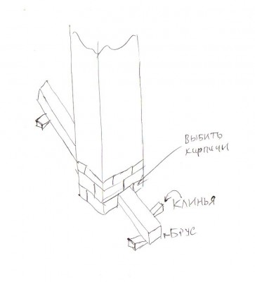

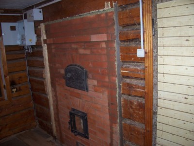

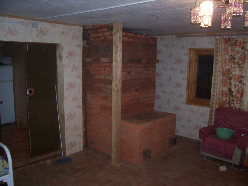

Здравствуйте, уважаемые печники! Обращаюсь к вам за помощью. Сам я не печник. В прошлом году купили мы дом. В этом доме, года три назад, была сложена печь. Печь комбинированная, русская со шведкой.(могу ошибаться) Сложена она,по моему, из облицовочного кирпича и очень плохо. Швы толстые, высота топливника маленькая, открываешь дверь – дым идёт наружу. Кирпич над заслонкой русской печи висит в воздухе, и чтобы он не упал, хозяин вставил в щель две автомобильных свечи. Топишь шведку, раскаляются только два бока печи, а там, где русская печь, естественно, всё ледяное. Топить русскую печь – воздух у пола, разумеется, не прогревается. В общем, мечтаю я это чудо-юдо разобрать, и построить нормальную отопительно-варочную печь с летним и зимним ходом. Но жалко разбирать трубу, она довольно высокая, проходит через мансарду и чердак. Стоит прямо на печи. Короче, надо её как-то вывесить. Подскажите, пожалуйста, какая нужна оснастка и сам процесс. И ещё. Читал на этом форуме о чугунных плитах, какие они нежные, то лопаются, то трескаются. А что, нельзя разве применить стальной лист, толщиной сантиметра полтора? Он будет гладенький, и не треснет никогда. Если вопрос глупый, просьба не смеяться, я же не печник. И вдогонку, вопрос. Как-то, лет пятнадцать назад, я сам клал отопительную печь, по книжке, конечно. Книжку потом кому то отдал, о чём жалею. Так вот, в процессе кладки, у меня стали трескаться подушечки на пальцах, и очень долго и болезненно заживали. Это что, у всех печников так? Или я как то неправильно с глиной работал? С уважением…
Вот фотки печи:

Вот вариант вывешивания трубы - читал где то в книге. Брус должен выдержать вес трубы - если там два этажа то лучше швеллер. Забиваем клинья, потом разбираем все что ниже.
Плиту стальную может постепенно изогнуть , если до красна топить. Был положительный опыт - лист 2,5 см - нормально работает не гнется.

Старая труба по фото может являться пожароопасной. Разделки непонятно как выполнены, возможно они вовсе не заложены кирпичём, а так просто выступы. Так же швы могут быть не газоплотными, что может привести к возгоранию дома. Переложить дымоход не такая уж большая проблема. Можно поставить и лёгкий сендвич и кирпичную трубу с вставкой из нержавеющей стали. Подумайте, жизнь дороже. Многие говорят мол старые то хозяева жили и ничего. Так многие говорят. Но у Вас и режим использования будет возможно другим. Лучше перестраховаться и установить новый надёжный дымоход.

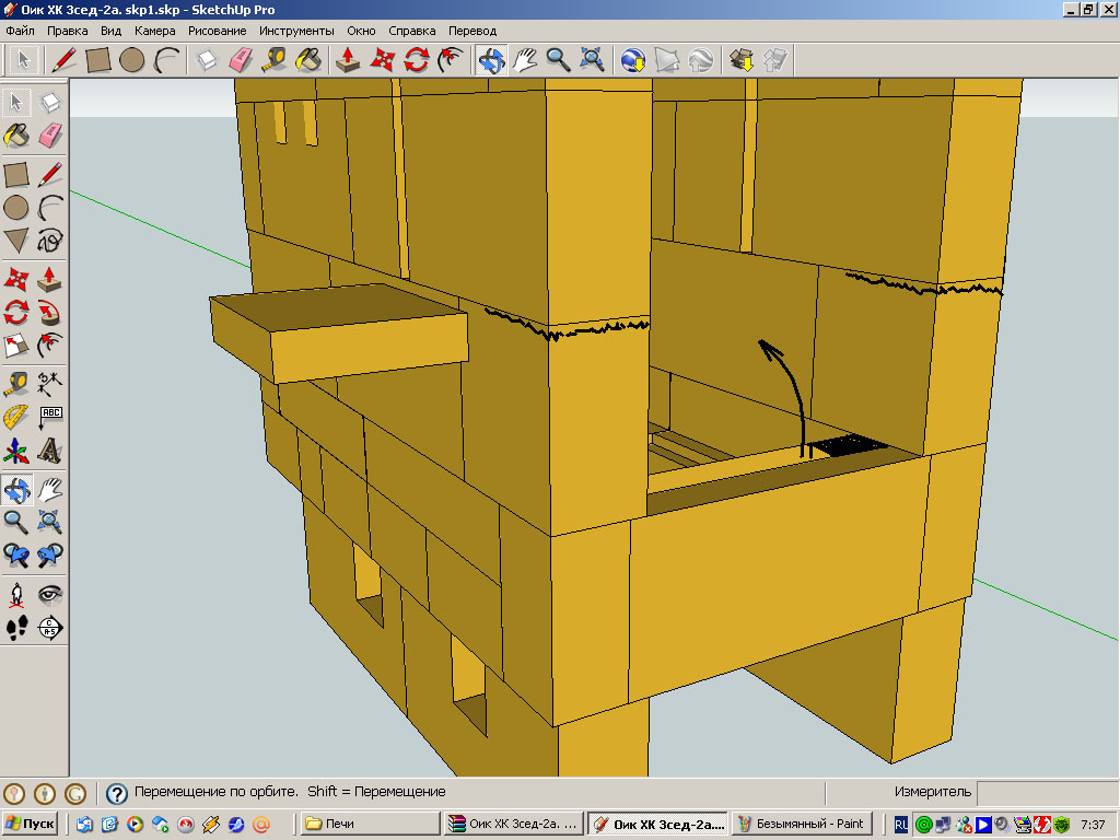

В этом году Юрий сложил себе печку Кузнецова моей интерпретации ОИК ХК3 с седушкой.
Однако жалуется, что появились трещинки в шамотном коконе. Мое предположение, что не выдержал кирпич из-за высокого СШ. А ваше мнение?
