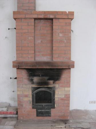

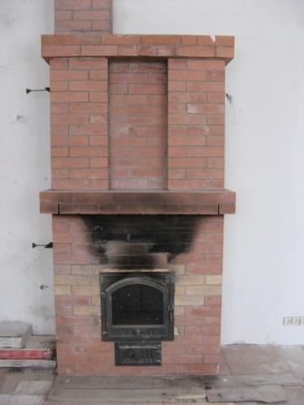

Уважаемые Знатоки, в почти готовом под отделку доме дымит печь. Передо мной делема - продолжать пробовать малые изменения или полная разборка. Хотелось бы обойтись меньшей кровью, т.к отделка второго этажа и мансарды уже сделана. См фото. Прошу Вашего внимани и совета.
Печь сделана мастером самоучкой "по типу печей Кузнецова". Данная печь состоит из двух камер, первый ярус вокруг топливника и второй -выше. Габариты: по фасаду- ширина 113 см. Высота- 230 см, глубина- 98 см. Топливник: дверка 40Х40 герметичная, стекло, глубина 65 см, высота 80 см. Труба 14Х14 см. Около 9 м.
Есть боковая нижняя заслонка/шибер, открывающая прямой выход в трубу. Выход из топливника слева 14 ширина, 70 высота. См. фото.
Проблема: при разогретом режиме, при открывании дверцы для закладки дым выползает через верхнюю кромку дверцы, даже при открывании нижнего шибера напрямую. При этом поддувало закрываю. При закрытой дверце тяга есть, дым не выходит- видно на фото. Однако дым завивается около стекла дверцы, что приводит ее к быстрому закопчению за минут 30 топки.
Что пробовал делать: показалось, что слишком высокая топка и в своде скапливается много дыма. На верхний свод вставил чугунный лист под уклон вверх к задней стенке. Тем самым уменьшил высоту потолка и направил дым к задней стенке.
Не помогло.
Понизил пол топки на два кирпича. Увеличил высоту выходного канала и задвижки нижней. Не помогло.
Сделал чугунную вставку в проем дверца для уменьшения сечения двери при открывании. Не помогло. Приоткрываю пластиковые окна при топки. Есть небольшой эфект.
Что можно еще попробовать не ломая существенно печь или трубу, т.к. сделано уже много отделки. См. фото.
Заранее благодарю.

СообщениеДобавлено: Пт 15 Январь 2010, 12:19 Ответить с цитатойВернуться к началу
При закрытой дверце дым не выходит

СообщениеДобавлено: Пт 15 Январь 2010, 12:26 Ответить с цитатойВернуться к началу
Общий вид,

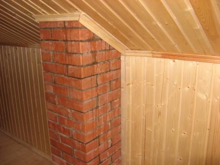

СообщениеДобавлено: Пт 15 Январь 2010, 12:31 Ответить с цитатойВернуться к началу
Отделка

Попробуйте уменьшить топливник в размерах, путем установки по всему контуру кирпич на ребро, до 250-270 мм.
Сообщения: 1348
СообщениеДобавлено: Пт 15 Январь 2010, 18:23 Ответить с цитатойВернуться к началу
Сделано не по пожарным нормам (пропилите по нормам и заделайте не горющим материалом - пеностеклом, минеритом, стекломагнеевым листом с роквулом, или ещё чем), перекрытие топливника быстро покоробит. Вставку в проем дверцы надо закрепить в верхней части проема, а не в нижней. Для трубы таким сечение, Вам нужно топливник уменьшать однозначно.
Сообщения: 10154
СообщениеДобавлено: Пт 15 Январь 2010, 18:44 Ответить с цитатойВернуться к началу
sasha, вы правы, там по хорошему много чего надо переделывать, проще новую сложить печь.
Но, человек спросил, что можно сделать, чтоб ничего не делать. Вижу единственный выход - уменьшать топливник и "поколдовать" с порогом в топливнике. При этом будет виден кирпич в стекло, хотя можно будет и запилить угол.

Сообщения: 10154
СообщениеДобавлено: Пт 15 Январь 2010, 20:17 Ответить с цитатойВернуться к началу
Иван, вопрос стоял так: что можно сделать не ломая печь и трубу.
От этого и пляшем. А так конечно надо и печь "доделывать" и трубу переделывать.

Спасибо огромное за комментарии. Давно ничего не читал с таким вниманием.
"Задвижка ЛХ врезана, на уровне верха топочной дверцы, при растопке, чтобы создать устойчивую тягу она не поможет. Перекрытие года через два, тоже придется переделывать, а его переделать надо пол печи перебрать (на ремонтах я собаку съел )."
shalagin sasha, поясните пжлста, задвижка должна быть выше или ниже? И что с перекрытием будет: речь идет о чугунной плите? Ее вынуть не проблема, нужно только переустановить дверцу.
Мнение насчет увеличения трубы понятно. Если не уменьшать топливник и вернуть его в исходные разменры те без чугунного потолка то какая нужна труба?
И уж раз пошла такая беседа. то что плохого в печи? Зачем ее перекладывать?

Сообщения: 10154
СообщениеДобавлено: Пт 15 Январь 2010, 21:54 Ответить с цитатойВернуться к началу
Ну а этот ракурс вообщеее офигенный.
И вы еще жалеете эту печь? Расстаться с ней надо.
Сообщения: 1348
СообщениеДобавлено: Пт 15 Январь 2010, 22:06 Ответить с цитатойВернуться к началу
Денc писал(а):
Печь сделана мастером самоучкой "по типу печей Кузнецова". И уж раз пошла такая беседа. то что плохого в печи? Зачем ее перекладывать?
Вот есть что-то общего - http://stove.ru/foto/_139515502.jpg низ печи у Вас будет прогеватся не равномерно, т.к. выход из топлевника только влево, заднюю часть затеплоаккумулировали стеной, а это треть мощности печи, если Вы вытащите чугунную плиту, то уберете опору для "внутреннестей" Twisted Evil . Выцепляйте печника, пусть свои косяки исправляет Evil or Very Mad
