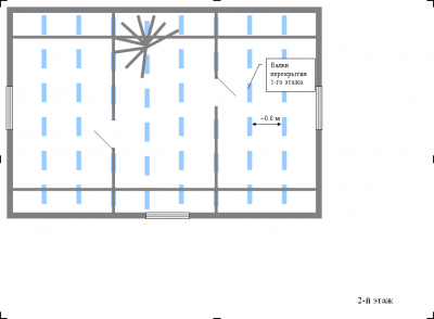

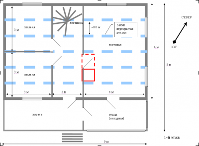

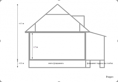

Прикладываю планы этажей (сделал как смог).
Обратите внимание - голубым цветом отмечено расположение балок перекрытий. Есть проблема в том что интервал между ними в перекрытии цоколя - примерно 0.8 метра, так что непонятно как впихнуть фундамент под печь.
По месту возможно печь подвигать типа как показано пунктиром с переносом двери, но опять же непонятно как быть с фундаментом.
первый этаж
второй этаж
разрез
 Размер файла:  22.7 КБ
 Просмотров:  783 раз(а)

А как предполагаете отапливать левую половину дома?
Просто открытием дверей на врят ли удастся...
Ну до какой-то степени прогреваться наверное будет при открытых дверях. А во-вторых, зимой скорее всего основная жизнь будет происходить в гостиной, там диваны, места достаточно, а проживать если зимой кто и будет - так скорее всего 1-2-3 человека, которые в гостиной и уместятся.
Ну а на крайняк - и в прохладных комнатах поспать можно. К тому же там потолочные обогреватели есть.
По-хорошему конечно надо там ещё одну печь между комнатами организовывать, но это будет перебор - на ближайшее будущее затраты себя не оправдают - не так часто сейчас зимой туда ездим и не так много народа.
