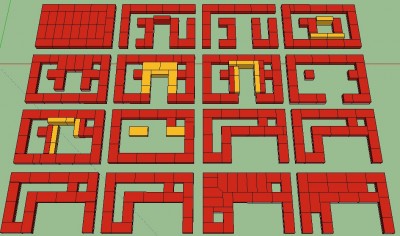

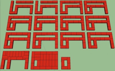

Нарисовал в скетче. Будут ли какие-нибудь замечания? Внутреннюю кладку ставил на ребро и подгонял по высоте. Из за этого чуть чуть сузился топливник.

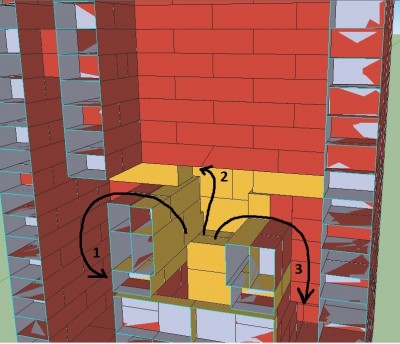

В каком направление газы движутся сильней? После закрытия ЗЛХ самый короткий путь - 3.
Опускающийся из топливника вправо ДК не имеет прочиски!!!
Не поскупитесь на ещё одну прочистную дверцу на 2-3 ряду!!!
С рулеткой в руках померьте высоту Вашей газовой плиты дома... Стандарт - 84-86 см...
Рекомендую чугунный настил ВП в печи не ставить ниже, чем это есть в доме на кухне.
