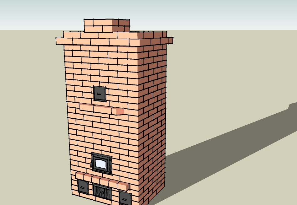

Здравствуйте уважаемые!
Имеется: дом, брус 15 на 15, площадь 24 м. кв., высота потолка 220,
Необходимо: печь для зимнего проживания,
Требования к печи: отопительная, простая, надежная, кирпичная, под разделку,
футерованная, размер основания печи в пределах 100 на 80.
Вопрос: что это за печь? где взять проэкт, порядовку.
Печь класть возможно буду сам, это решение пришло после того ,как я пригласил нескольких печников, которые сказали примерно: да, умеем, стоить
будет от 40 тыс., фундамент и заделывать крышу вместе входа трубы небудем,
топите дровами?, тогда шамот не нужен.

100x80 см (4х3.5 кирпича) - это несколько избыточно для 24 м2, вполне бы хватило 3.5x2.5. Совсем недавно выложил для такого же низкого дома: http://forum.stovemaster.ru/viewtopic.php?t=5598
Много печей на http://www.stove.ru/index.php?lng=0&rs=5 Вам надо раздел ОИК (простые отопительные печи). Как Вам уже написали, в исходно предложенный габарит спокойно вписываются и варочные печи (смотрим ОВИК).

Рисовать еще не научился, а план проще небывает: печь должна делить кухню
от комнаты,примерно на равные части, (3 на 4). Дом- 6 на 4, по длинной стороне по средине проходит конек (3 м. от стены), вот нужно так, чтобы не выйти трубой на конек .

Boris759
Сообщения: 272
Регион: Belarus
СообщениеДобавлено: Чт 2 Февраль 2012, 09:43 Ответить с цитатойВернуться к началу
Николай К. писал(а):
Elm писал(а):
100x80 см (4х3.5 кирпича) - это несколько избыточно для 24 м2, .
Уточняю- я имел ввиду не более 100*80, т.к. домик и так маленький.
ЧИСТО ОТОПИТЕЛЬНАЯ 102/77 Razz
 Размер файла:  233.99 КБ
 Просмотров:  1158 раз(а)
Elm
Сообщения: 1413
СообщениеДобавлено: Чт 2 Февраль 2012, 10:15 Ответить с цитатойВернуться к началу
Boris759, ну и зачем по Вашему такая большая печь для дома 6 на 4 ? - ее ж и не протопить толково будет, чтобы домик не превратился в филиал Республики Конго.

Сообщения: 1413
СообщениеДобавлено: Чт 2 Февраль 2012, 10:38 Ответить с цитатойВернуться к началу
Периметр печи, что предложил Борис, 3.6 м - средняя мощность будет, соответственно, 3.6 кВт, а, значит, или топим бороду Деду Морозу с эффективностью 150 Вт/м2, или печка будет все время "не в режиме" - какие-то части будут просто холодными...
Не, конечно, запас нужен, но не такой же, как и дом стоит утеплять чтобы теплопотери были на уровне 60-70 Вт/м2... иначе придется вечером перетапливать помещение, чтобы утром проснуться в более-менее комфорте.
У меня было -23... стенки - лампач (глинокирпич), обложенный кирпичом при общей толщине около 60 см... тепло, однако.
Про Сибирь ходит куча анекдотов... на самом же деле это просто резко-континентальный климат, а мороз страшен поскольку-постольку... дышать и неспешно ходить при - 30 реально легче чем в Питере при - 8 ибо влажность там очень низкая в отличии от европейского климата...

Ну, каков первый рисунок? Surprised
Повторюсь- надо чтобы труба не попала в конек, а брус все-таки 18 на 18,
а больше недели морозы за -30, несколько дней было утром за-40.

Boris759
Сообщения: 272
Регион: Belarus
СообщениеДобавлено: Чт 2 Февраль 2012, 14:47 Ответить с цитатойВернуться к началу
ту что я выложил надо спиной заподлицо с перегородкой.Тогда труба пройдет рядом с коньком,что идеально
Elm
Сообщения: 1413
СообщениеДобавлено: Чт 2 Февраль 2012, 14:56 Ответить с цитатойВернуться к началу
Я бы рекомендовал что-то типа ОВИК19: кухонная плита закрывается дверками, есть ЗЛХ.
В топку можно пихать бревнышки до 45 см.
Если что, можно чтобы печка немного и выступала - пятерик дымохода поворачиваем на 90 градусов.
http://www.stove.ru/foto/_1823898907.jpg
