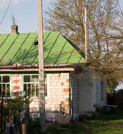

На снимке печь для обогрева улицы. Топочная дверца находится снаружи дома, что по гениальному замыслу сельского печника должно устранить проблему мусора от дров в доме, а также обеспечивает забор уличного воздуха для горения, чтобы повысить КПД печи.
Дом селе в 40 км от Киева. Такие печи на Украине почему-то очень популярны, хотя снежной зимой вечером топить такую неправильную печь — удовольствие малоприятное. И даже летом во время дождя бегать к топочной дверце, чтобы подбросить дровишек — это тоже тот ещё мазохизм. Sad
В этой печи практически вся топка находится снаружи дома, а в дом заходит часть печи (нередко на ней есть стальной или чугунный настил-плита).
Почистить у этой печи от сажи дымоход-каланчу, который сделан из асбестоцементной трубы, практически нереально. Shocked

Отличное решение!
Изящно решена также и проблема дымления.

А как улице-то тепло от этой печи: тремя стенками она от печки греется. Laughing Дрова в неё уходят грузовиками... Laughing

У хозяев, наверное, пристрой для кухни планировался... печь построили...и тут кризис. Smile

Такие пристроенные снаружи дома печи для обогрева улицы строят на Украине ещё с 60-х годов прошлого века, если не раньше. Sad

В данном случае мне кажется вы не совсем правы. Судя по всему это просто труба для газового котла, а дверка сделана для слива конденсата. Не очень такое хорошее решение, но сам видел у нас такие варианты трубы. А толстая кирпичная кладка это своего рода утепление асбестовой трубы.
