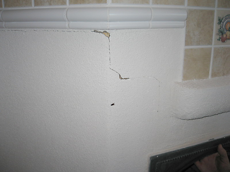

Кто, что использует для разделки швов Question . Больше всего меня интересует белый цвет. Хочу попробовать глину с ветонитом VL (белый) но незнаю термостойкий или нет. Термостойких ветонитов не нашел.

Мы давно используем ветониты для расшивки швов .
Цвета - белый, желтый и торфяно- красный.
Только приходится рать большими партиями по 2 паллеты на цвет
паллета это 49 мешков по 25 кг.

Для разделки швов рекомендую только проверенные растворы. Такими являются именно Ветониты. Все другие (СканМикс, ПетроМикс и т. д.) трещат. Мы переделывали облицовку одного камина на Сканмиксе 5 раз (Ветонита не было). Трещины шли при первой топке.

Дедовский способ - берется песок, добавляется алебастр 2:1, разводится гашеной известью (по консистенции, как молочко), раствор наводится маленькими порциями, т.к. быстро схватывается. Цвет швов получается белый, заполняются швы кулинарным мешком.

Можно использовать мел, но пачкается. А можно просто покрасить швы гуашью. Долго, но смотрится неплохо и держится хорошо.
