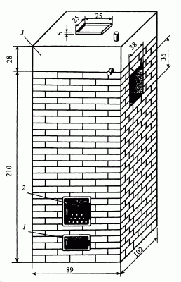

Желание построить банную печь-каменку БИК П3 сопровождается желанием что-то изменить в схеме и принципе приготовления горячей воды.
Как вариант, расположить бак для воды сверху всей конструкции печи, обьём бака предполагается литров 200-250 ( это количество воды принципиально-планируется использовать нагретую воду в банный день и остаток для стирки на следующий день).
Увидел вот эту фотографию на просторах интернета, и всё более менее встало на свои места.
Но есть один важный вопрос: огне- и тепловоспринимающую площадь низа (дна) бака для воды как расчитать ? Достаточно площади первого (его же и единственного) колпака ? Или расположить по всей площади верхнего ряда печи. В 28 ряду кладки видно ( http://stove.ru/index.php?lng=0&rs=92 ), что за счёт перекрытия свода над каменой закладкой ядра печи, площадь не так уж и большая, всего в размер 500х124 мм.
Должна успеть нагреться ядро закладки, и не закипеть вода в баке.
Подскажите пожалуйста, А...

На всю поверхность печи не поставите,там труба стоит 51х38.От этого и считайте какой высоты бак будет. Печь топится 3 часа,пока камни нагреются, а 250 литров воды после камней нагреть проблемно. Даже если закипит,то делается отвод пара из бани.

Как Вы думаете, за 4 часа, до какой температуры нагреется водичка в баке, с 250 литрами воды, если бак будет стоять прямо над выходом, над каменой закладкой ядра. Отверстие условно оставляем то-же: 500х124 мм.

Градусов 60.

Я без всякого подвоха спрашиваю: как посчитать, нагреется ли 250 литров воды в таких условиях за 4 часа до 60*С
А если топить, то как? Надеюсь каменку всегда топят в режиме дутья, т.е избытка воздуха, а не в тлеющем подовом режиме?
Слой камней то же не бесконечен, например 40 см считаю хватит для такой печи? Тогда уже и объем-количество можем посчитать?

рассмотри вариант теплообменник из нержавейки в топку вложить при кладке печи. а бак будет фланцами соединен с обменником как во всех котельных. т.колчин это хороший вопрос. много бань у которых вода кипит не вовремя и пар застилает пространство бани.есть вариант переключения топки на летний ход чтобы не кипело сильно. но это сложная кладка. зато хороший вариант на разные времена года.бак удобен когда ковшом воду зачерпываешь
