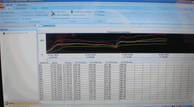

Кривые по датчикам расписал.
падение температур соответсвует закладке топлива
при второй закладке топлива "всплеск" зеленой-белой кривой - момент подвинул угли на под в задней части топки

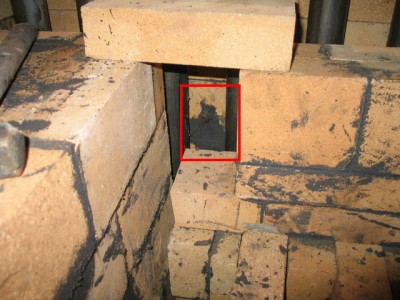

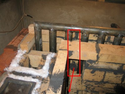

Трубки для установки датчиков расположены вдоль СШ (тема так и называется) и на фото видно, что трубка стоит с таким расчетом, чтоб можно было вытащить регистр.
Выше в сообщение ввел вас в заблуждение, но это гарантированно для отопительной печи. Здесь датчики стоят сл. образом:
желтый - на 7 см до перекрытия печи /колпака/
красный - напротив хайла
белый - под катализатором
зеленый - начало СШ /15 см от пода топки/
Трубка под перекрытием
 Размер файла:  107.78 КБ
 Просмотров:  1129 раз(а)

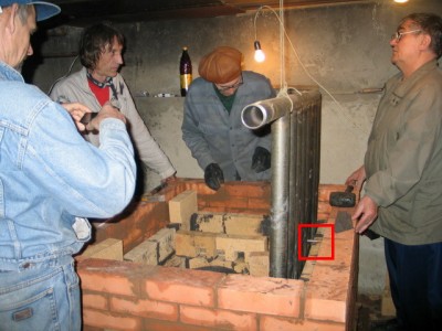

Трубка под датчик температурный
 Размер файла:  107.89 КБ
 Просмотров:  1065 раз(а)
Хайло выше СШ
 Размер файла:  127.08 КБ
 Просмотров:  1079 раз(а)

Снимок с экрана монитора при работе программы регистратора для представления о величинах температур.
