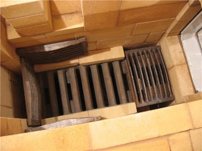

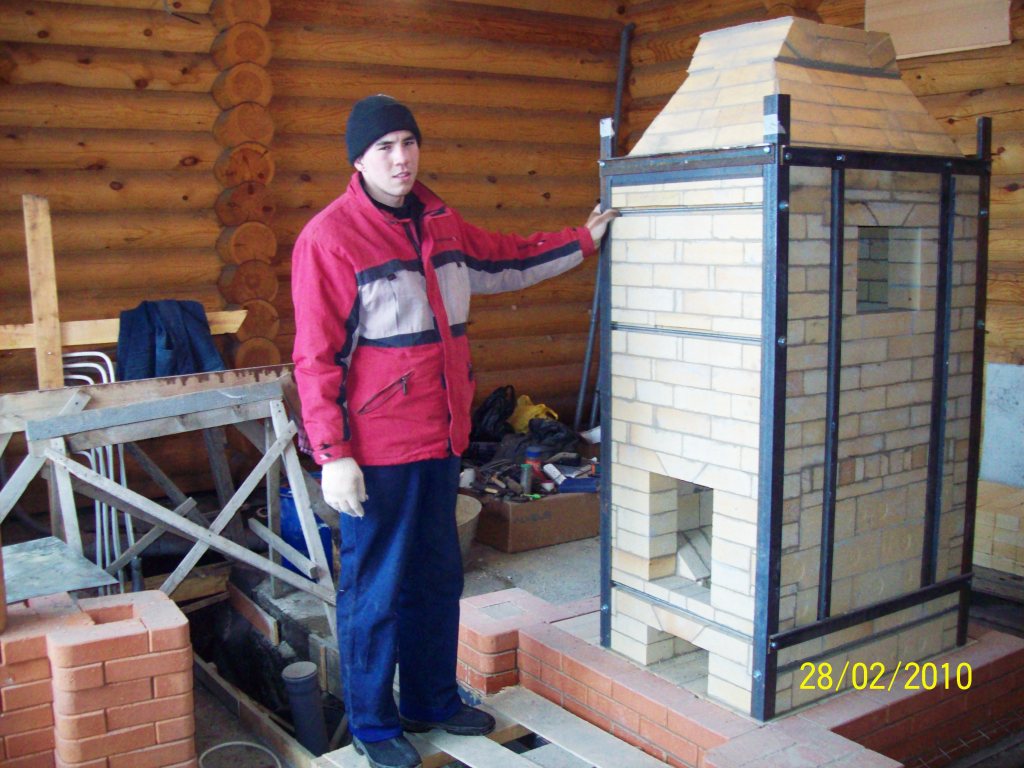

Я делаю так:

Я делаю так:
Анатолий, очень интересное решение. Под гайками что?
Воронину, убеждён в том, что с усилиями возникающими в банной печи бороться не стоит, Вы можете толщину сделать и 0,5м порвать может запросто.
Шпилки, пожлуй один из вариантов.

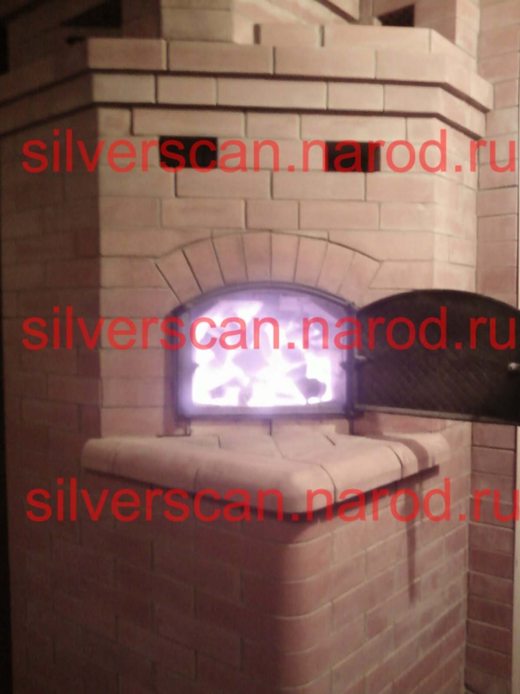

СообщениеДобавлено: Чт 23 Декабрь 2010, 13:27 Ответить с цитатойВернуться к началу
pe4ka писал(а):
один из способов стяжка печи снаружи уголками стальнымии мет полосой по кругу как бочка деревянная стягивает бочку
Да! Стягивать банную печь уголками, а еще было сказанно швеллером - это ужас какой-то. Топку надо правилько класть и камни укладывать с умом.
Александр Замашка Вам печь ложили навернека какие нибудь гасторбайторы да еще по дешовке
( нормальная печь дешево не стоит)
Посмотрите на нашу банную печь, со стороны парилки. Ни каких стяжек.

Михаил, что знаяит "с усилиями возникающими в банной печи бороться не стоит",
а шпильки разве не является порывом решения той самой проблемы распирания ?!
Да и вообще, проблема линейного расширения остаётся открытой !
Так что это спасёт только от полного развала печи. И если уж и возникнут такие силы, то уж шпильки точно не спасут Т.К. работают только на растяжение. А необходимо преодоливать совсем другие силы которые направленны перпендикулярно плоскости стен паровой камеры, а сдесь спасут только швеллера (в место шпилек или мет. полосок) . Т.К. спец. созданны для противодействий подобным силам ( изгибающих моментов) .

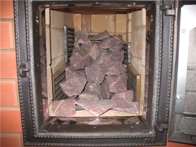

СообщениеДобавлено: Чт 23 Декабрь 2010, 20:00 Ответить с цитатойВернуться к началу
Чуриков Александр писал(а):
Александр, как ты решаешь проблему распирания, твои рекомендации для начинающих и не только...
Привет Саня !

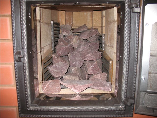

Решаю путем обкладки каменки колосниками.
Колосники равномерно распределяют давление от распора камней на стенки каменки + между шамотной оболочкой и внешней кирпичной кладкой картон 6-8 мм.
Если есть другие варианты , кидайте на поле.
Вопрос актуальный.
Мое мнение,уголки , спицы и прочие стяжки, как корпуса так и внешних стенок, не спасут, если камни внутри каменки уложены просто навалом, ...разорвет

Александр Замашка
Гость
СообщениеДобавлено: Чт 23 Декабрь 2010, 20:22 Ответить с цитатойВернуться к началу
silverscan писал(а):
....Топку надо правилько класть и камни укладывать с умом.
Не похоже ... клал печник , причем со стажем работ 30 лет.
Мы все в какой то мере - гастробайкеры, потому что география наших работ не ограничивается рамками одного города или области...
Печку Вашу посмотрел, теперь можно на внутрянку взглянуть ?
Ну а про стоимость работы по такой печи , цену скиньте мне в личку...
Вот неполная загрузка каменки , перед сушкой печи... Very Happy

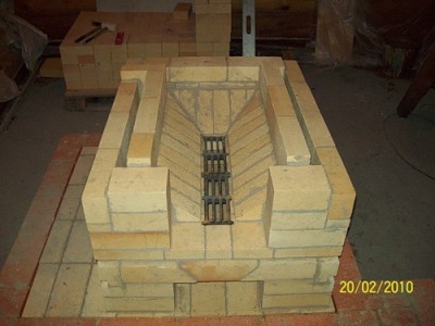

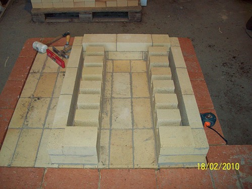

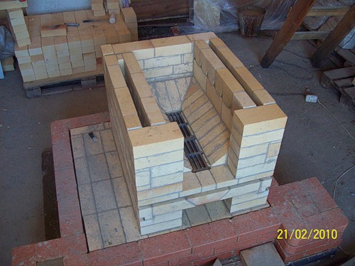

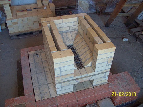

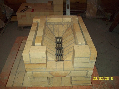

Анатолий
Сообщения: 319
СообщениеДобавлено: Чт 23 Декабрь 2010, 21:33 Ответить с цитатойВернуться к началу
Андрей Воронин писал(а):
Анатолий,
Какие габориты парилки и сколко кг. камней войдёт в печь ?
Чем и как перекрывали толивник ?
На фотографии не видно подачи вторичного воздуха ?! Может имеются более детальные фото ?
Парилка куба на 32. При необходимости можно загрузить более 800 кг. Топливник - катализатор - чугунные бруски 30х40 мм. Вторичка имеется. Специально для Вас - фото:
