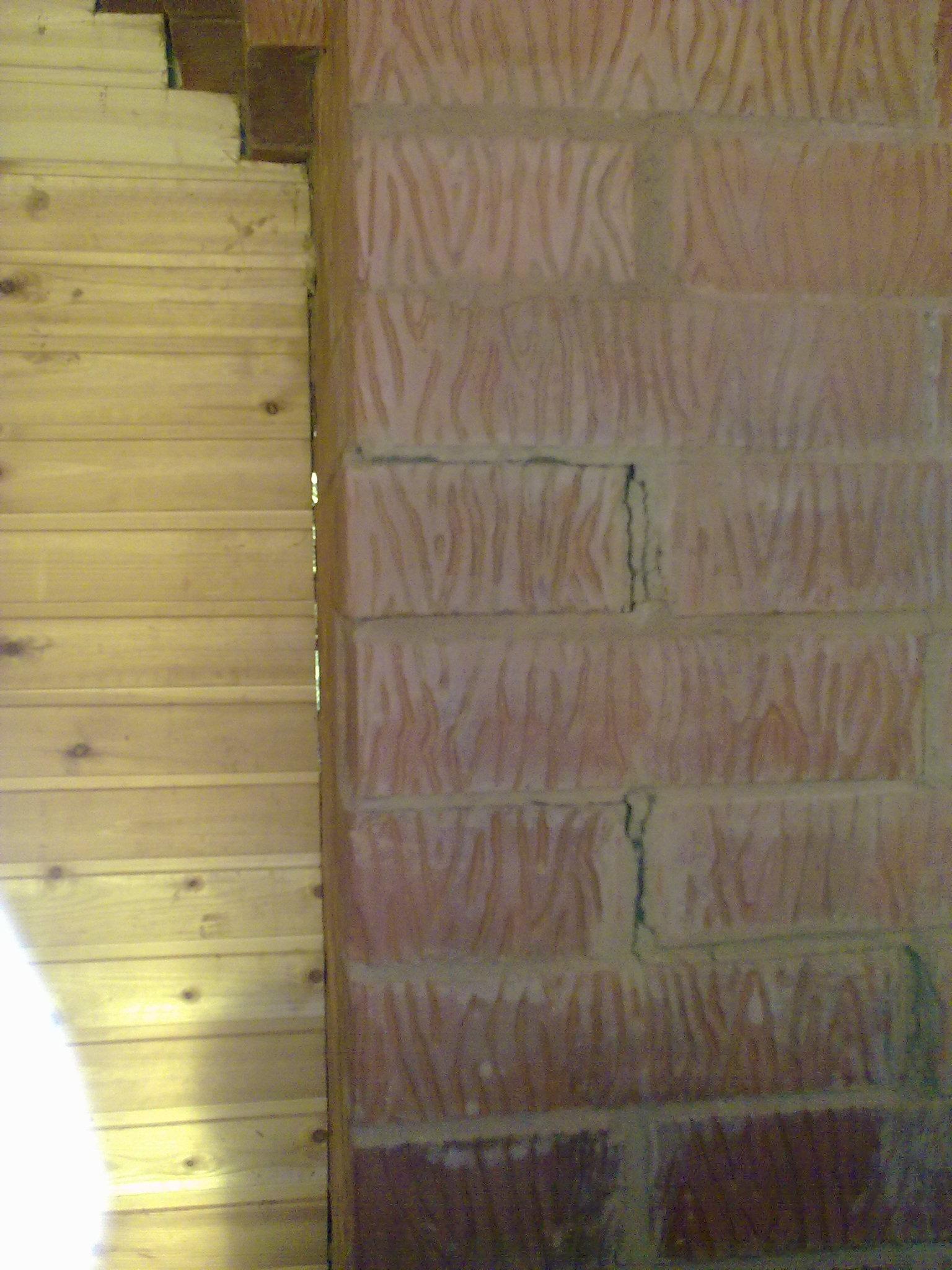

Доброе всем утро.
Вот появились фотки печки:
 Размер файла:  443.58 КБ
 Просмотров:  1015 раз(а)

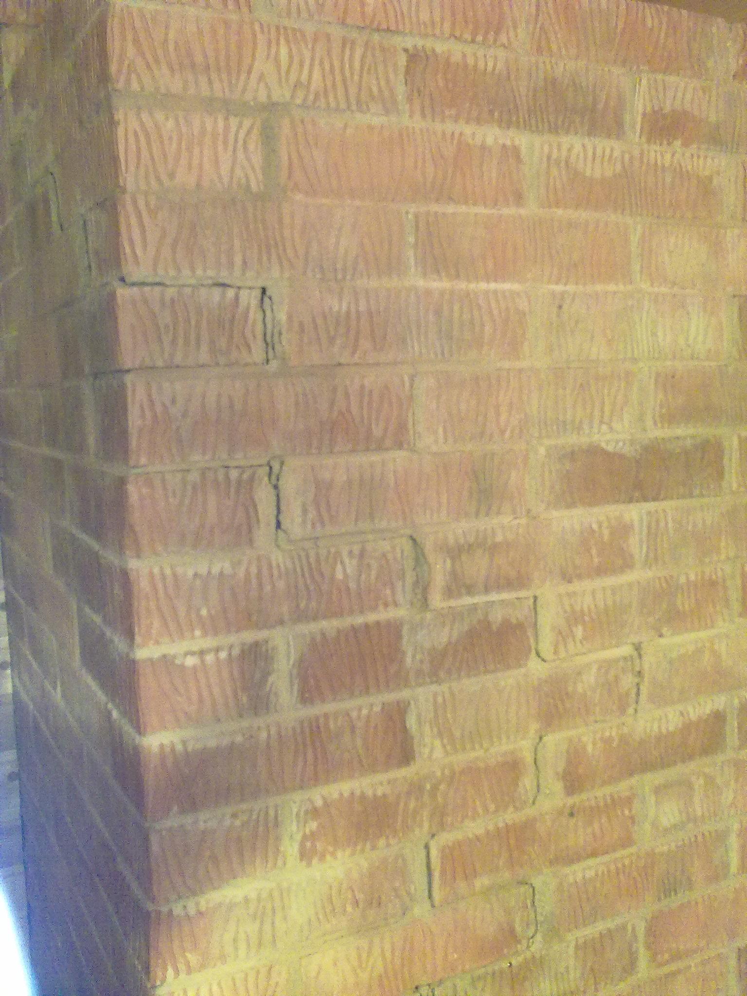

еще
 Размер файла:  372.02 КБ
 Просмотров:  919 раз(а)

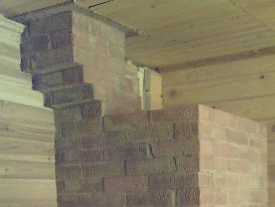

Видно, как разъехался потолок
 Размер файла:  104.44 КБ
 Просмотров:  971 раз(а)

СообщениеДобавлено: Пн 12 Апрель 2010, 12:53 Ответить с цитатойВернуться к началу
А где противопожарные разделки?!!!
Фунламент маловат однозначно. Возможно он просто не стоит на месте. Оптимальный вариант - разобрать, сделать фундамент и поставить печки заново.
все остальное - полумеры, и есть вероятность повторения ситуации.
PS Дожили, полковники милиции печки кладут... Shocked

СообщениеДобавлено: Пн 12 Апрель 2010, 13:31 Ответить с цитатойВернуться к началу
Ну.. вот как то вот так... Противопожарной нету, хотя стенка греется не сильно, рука терпит. Насчет фундамента я так и думал, что он виноват в этом, только не знаю, разбирать всю печку или трубу и экран второго этажа вывесить?
Хорошо бы было найти человека, который за объявленную им сумму либо переделал, либо починил эту печку.

СообщениеДобавлено: Вт 13 Апрель 2010, 16:09 Ответить с цитатойВернуться к началу
А почему труба так сдвинута резко в сторону?
Такой сдвиг можно было на чердаке сделать совсем незаметным. Приходилось наклонять трубу, чтобы попасть в старую дыру в коньке.

СообщениеДобавлено: Вт 13 Апрель 2010, 16:31 Ответить с цитатойВернуться к началу
Там не чердак, там 2-й этаж, там еще сделан экран который греется от нижней печки, но видать строители ошиблись с установкой нижней печи и вывели ее трубой, думаю, что буду переделывать нижнюю печку и тогда ее смещу, что бы труба шла точно под ней.

СообщениеДобавлено: Вт 13 Апрель 2010, 22:09 Ответить с цитатойВернуться к началу
и никто главного не сказал что труба не в меру смещена и ее центр тяжести оказался почти за пределами печи .
