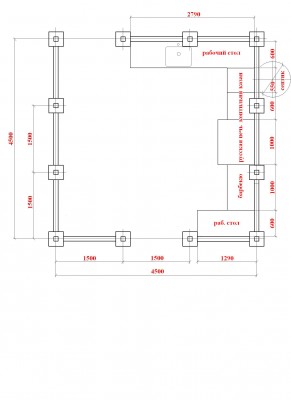

Доброго всем дня. Нужен печник для кладки комплекса: русская печь-барбекю-коптильня-казан-рабочий стол с раковиной. План прилагаю. Вводные данные такие:
1. Дата начала работ. Примерно середина мая, т.к. в данное время строят саму беседку-барбекюшницу.
2. Высота конька кровли 4000мм (расчетная). Не исключено, что на практике будет +- 100мм.
3. Весь комплекс предназначен для периодической готовки еды круглый год. Сама беседка не утепленная, т.е. только столбы и кровля.
4. Место работ - М.О. Раменский район, пос. Удельная. (20 км то МКАД).
5. Фундамент. Вот тут пока ясности нет. Есть только примерная схема. Могу сказать только, что он будет не связан с фундаментом беседки. Ну и мысли такие. Глубина 600мм, ширина 600мм армированный бетон-монолит с гравийной основой. У меня есть сомнения в размерах печи и т.д., т.к. я только предполагаю, а профессионалы располагают... Что скажите?
Жду предложений и хотелось бы может обсудить правильность проекта, еще не поздно что-то поменять.

Фундамент: лучше всего было бы залить выше уровня земли монолитную плавающую плиту с нижней и верхней сеткой армирования под всей беседкой.
Тогда и пол был бы простой - плитка.
Или такую же под барбекю.
А коптильня может быть только горячего копчения, каковую с успехом заменяет горнило русской печи, закрытое наглухо заслонкой.

Совет принял. спасибо. Про коптильню просто не знал. Мой тел: 8-916-670-3699 Василий. А фундамент уже отлит (ленточный), поэтому тут не поменять, можно ли теперь такую плиту отлить только внутри беседки? и какой толщины плиты будет достаточно?

Вынимаете растительный грунт. засыпаете песком не доходя 15см (под барбекю на всякий случай 20см) до верха ленты, проливаете водой(лучшая трамбовка песка).
Кладёте плёнку(пергамин), заливаете 25мм бетона, кладёте сетку из арматуры12 или 14, ячейки 30*30см, заливаете ещё бетона, не доходя 25мм до верха, вибрируете плоскошлифовальной машинкой через доску.
Снова сетка из арматуры или кладочная сетка, досыпаете бетон, вибрируете.
Получается монолитная плавающая ж=б плита. Бетон чем гуще, тем прочнее.
Вывернутый из ведра должен иметь форму ведра. С вибрированием укладывается легко. Бетон чем более удобоукладываемый (от воды) тем резко слабее. Даже в стоячем в форме ведра - большой избыток воды для химической реакции схватывания.
