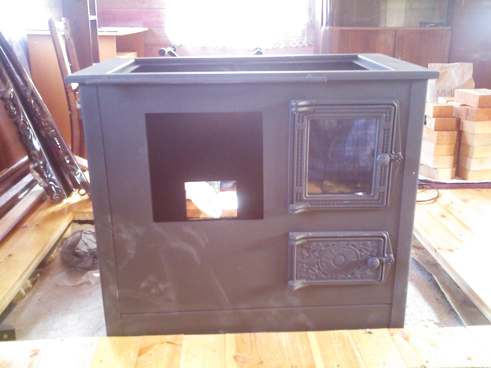

Добрый день!
Преамбула:
Есть дачный домик 6х6, потолок 2.8 метра.
Отлит монолитный фундамент 1500х1000 мм, не связанный с фундаментом дома, заглублен ниже точки промерзания.
Цель установки печи:
Проживание - до "белых мух"( 0+5 град С).
Реал:
Купили варочную печь "КАМИ"(см. фото). Хотелось бы присоединить к ней тепловой щиток. Но все чертежи и порядовки найденные мной только многоканальные, а хотелось бы иметь колпаковую систему.
Уважаемые мастера, посоветуйте пожалуйста, где можно посмотреть материалы по тепловому щитку колпакового типа.
С уважением, Юрий.
Вот такая железяка...

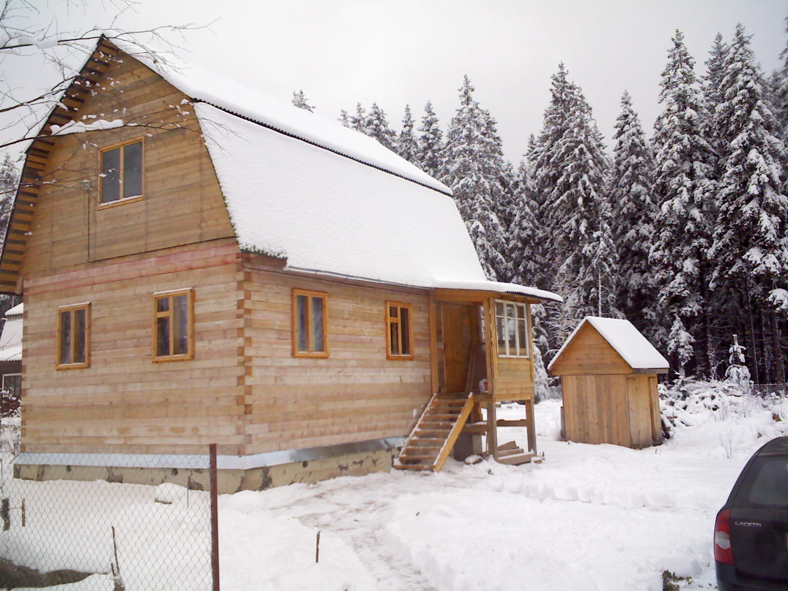

К подобной железяке с тестем делали щиток (канальный). Не удовлетворяет, хочу колпаковый. Просто думал, если есть что то готовое, дабы время не терять.
Написал письмо Глебу Пшеничному( Глеб! Привет и еще раз спасибо!), он прислал порядовку своей печи, а потом на сайте выложил. Думал или как у Глеба или ОВИК8, но подарили "железяку".
Постараюсь в ближайшие дни дочертить и выложить для критики.
То Валерий Петров: в идеале договориться с Мастером - лучший вариант. Но.. почитал мнение Евгения Колчина: 40-50 руб на один кирпич + материалы и понял, что просто не потяну по РУБ.
да, вот такой домик за лето сотворили. в него и планирую. сейчас как раз и промеряем как пойтет труба через стропила и балки.

Господа печники!
Что если за основу для щитка взять "заднюю" часть ОВИК14, а вместо топки приставить "железяку"? Безусловно, что плита будет сильно терять тепло. Но все таки, будет ли достаточно прогреваться щиток?
С уважением, Юрий.

Чем вас не устраивает канальный щиток? Может проще его переделать в колпаковый?
ОВИК-14 можно использовать тоже.

То vova230:
Канальный дает гораздо меньше тепла.
С соседом пробовали (у него колпаковая Шведка). Делали одинаковые закладки дров. Так вот у него в доме гораздо теплее и тепло держится гораздо дольше и это не смотря на то, что теплопотери в его доме выше.
За ответ по ОВИК14 большое спасибо.
С уважением, Юрий.

Jury Pros писал(а):
То vova230:
С уважением, Юрий.
Вы заблуждаетесь немножко. Вы сравниваете полноценную печь с вашей "буржуйкой". Это нечестное сравнение. Промеряйте площадь поверхности печи и отопительного щитка. У печи оно больше и теплоемкость печи соответственно выше. А металлическая печь остывает вскоре после окончания топки, а теплоемкости щитка явно недостаточно, для поддержания достаточной температуры в доме.

будь осторожен.я считаю что колпаковая система не поможет.дымовые газы потеряют температуру и будет дымить твоя конструкция. надо 2 канала вниз и один вверх. надо ли вам летний и зимний ход. пиши наиль башкирия

To vova 230: Я не сравниваю свою "железяку" (по Вашему буржуйку) с полноценной печью. Просто просил совет: возможно или нет. Ведь для этого сайт и есть: И.Кузнецов "Все материалы на моем сайте, теоретические и чертежи даются бесплатно людям, делающим печи самостоятельно, а так же печникам, самостоятельно занимающимся печным делом."
Я же просто просил совета. В начале моей ветки я указал цель использования: до "белых мух" 0+5 градС. Думаю, что маме до конца сентября щитка хватит.
В любом случае из Вашей критики я взял дельное зерно: "металлическая печь остывает вскоре после окончания топки, а теплоемкости щитка явно недостаточно". Я предполагал, и мои подозрения Вы подтвердили. Спасибо.
То Наиль (Башкоторстан): А вот здесь, большой тебе респект Наиль! = По существу= Об этом и не мог даже подумать. Сейчас вот думаю: либо тупо сделать щиток, коий уже делал, либо развернуть ОВИК 14 и с одной стороны пусть будет полноценная 14-я, а в "зад" приставить "железяку". Что скажешь?
С уважением, Юрий!
