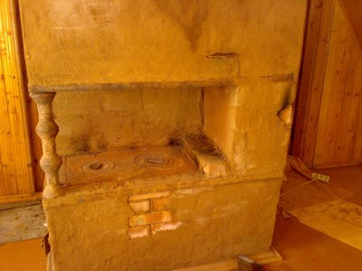

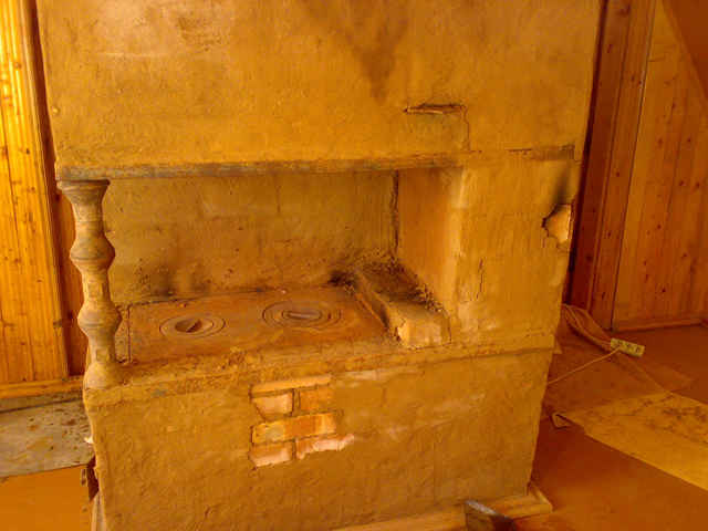

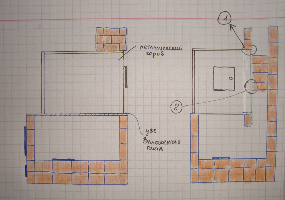

Добрый вечер, друзья!
Хочу приделать в печь из кирпича металлический короб под каменку. ( переделываю уже существующую печь). То есть получаю печь непрерывного действия. Отсюда вопрос чем промазать стыки кирпич - металл или как правильно выполнить такой стык(металл имеет непосредственное соприкосновение с огнем)? можно ли на металл, который не соприкосается с огнем, а только косвенно нагревается, ложить кирпич?
И еще один вопрос. печь изготовлена из огнеупорного кирпича. Имхо не красиво. чем посоветуете обложить печь ? Если красным кирпичом , то он будет прогреваться быстро? или прогрев его ( а следовательно и сушка бани ) будем происходить медленно!?

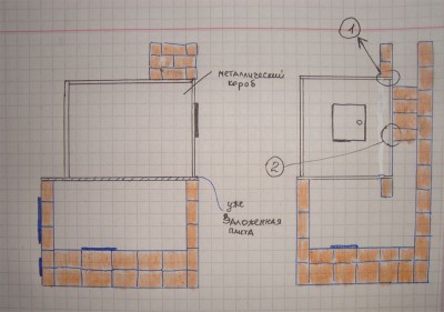

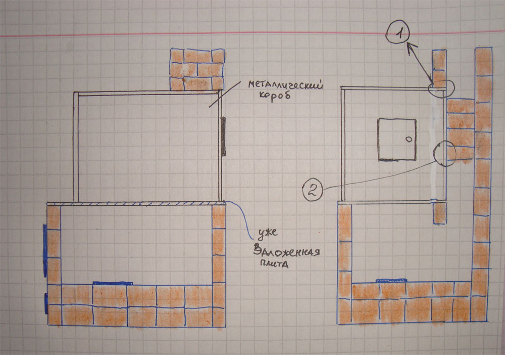

на рисунке 1 и 2 показаны места, где я не знаю как сделать соединения. и возможно лис сделать. Верхнюю часть короба буду варить к уже вложенной плите. Внутри металического короба будут наварены металлические элементы , позвояющие увеличить количество нагретых камней.( но пока не решил как)
PS Посоветуйте пожалуйста как изготовить раствор для кладки печи(ии посоветуйте пожалуйста готовый хороший раствор доступный и желательно недорогой) и чтобы ее ( местами ) подмазать, а так же для кладки облицовочного кирпича.
Спасибо!!

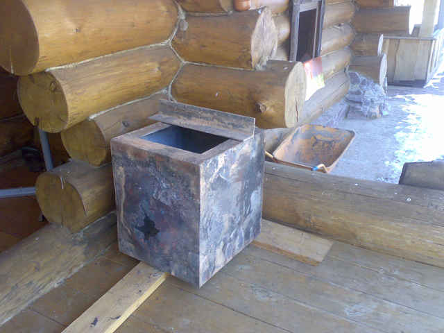

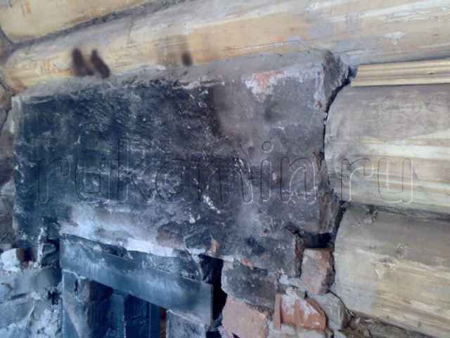

Вот так выглядит мет. бак толщ. 10мм через 1,5-2 года (рис.1) и греть камни судя по Вашей схеме придётся часов 6-8.

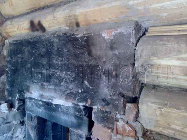

Вот так, а иногда и хуже выглядит печь напичканная металлом (рис.2)

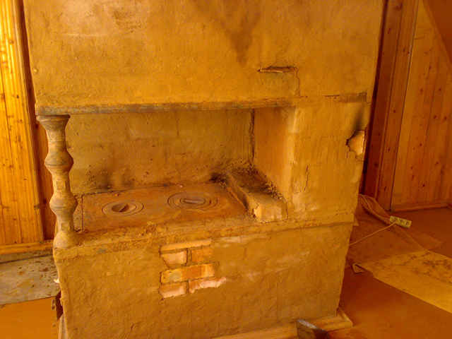

А это возможные последствия от кладки по мет. баку, тут просто вовремя разобрали печь (рис.3)
Послушайте совета и сделайте новую печь, поверьте это будет не намного более трудоёмко чем Вы будете стыковать разнородные элементы, а потом периодически замазывать щели.
Что касается раствора-глиняный. Надёжно и ремонтопригодно.

Ярослав Гришин Короб будет сварен из литых металлических плит как на рисунке 2(где плита отображена). Короб внутри не прорисовывался. Может подскажете как был выполнен стык металл - кирпич? подскажите технологию. и выполнение. я думаю такая печь прослужит лет 5 - 6 , с учетом непостоянного использования (по выходным).
санко
Зарегистрирован: Пн 7 Апрель 2008, 21:51
Сообщения: 80
Регион: Тверская обл. г.Осташков
СообщениеДобавлено: Чт 22 Апрель 2010, 13:14 Ответить с цитатойВернуться к началу
Сопряжение металла с кирпичем делают через базальтовый картон или суперсил. кирпич на металл причем подверженный нагреву лучше не класть,сами знаете почему(расширение металла). Вопрос -что вы хотите добиться этим баком? камни нагреются слабо, а от дополнительного железа будет пересуше воздух в парной. Лучший вариант,как уже сказал Ярослав,переложить печь.
