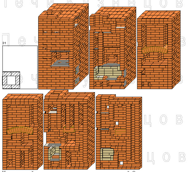

Уважаемые печники! Помогите, пожалуйста! С огромным трудом нашли печника, который согласился сложить печку РТИК-3. Но он задал несколько вопросов, на которые я не смогла ответить ( хотя изучила за зиму и порядовки и прочитала все статьи в помощь).
1. Почему варочная камера кладется не из шамота?
2. Для чего такая большая труба(шестерик)? Если в варочной камере необязательно топить( для прогрева варочной камеры достаточно одной протопки в обычном топливнике?!), то трубу можно делать пятериком?
3. Можно ли над плитой сделать окно на семь кирпичей, а не на шесть, как по схеме?
4. Печь необходимо укоротить на три ряда (дом уже есть и потолок не позволяет поднять печь на 30рядов? Какие ряды можно безболезненно убрать?
Очень жду помощи, кроме Вас никто не поможет. В нашем городе никто не знает печей Кузнецова. С уважением и надеждой.
1- обыкновенный глиняный кирпич применяется до температур 700 гр.С, в горниле граздо меньше
2- можете сделать и пятериком трубу, тогда уменьшите топку, организовав в задней ее части перевал, отступив от стенки печи в 1/2 кирпича. Лучше оставить в "шестерик", но загильзовать трубой из нержавейки в Ф200.
3- не желательно, поскольку тогда возможно попадание дымовых газов при топке через горнило и запахов при готовке на плите в помещение
4- не делайте второй колпак, а закройте сводом, например как в РТИК4

По четвертому вопросу ещё, пожалуйста объясните. Закрыть свод можно, будет ниже, а всё остальное-то на 30 рядов??!! Как??!

Все остальное -вы имели ввиду хайло и объеденительную камеру в трубе?
Его придется делать на 30 рядов, соблюдая правила ПБ.

Но потолок не позволяет!!! Тридцатый ряд почти упирается в потолок??!!
Неужели ничего нельзя изменить и придется отказаться от мечты иметь в доме такую печь??!!
Сообщения: 10145
СообщениеДобавлено: Пн 4 Апрель 2011, 13:06 Ответить с цитатойВернуться к началу
ну и уприте в потолок через ПП разделку трубы.

Здравствуйте! Уважаемый Евгений Викторович! Пожалуйста, еще один момент по РТИК-3. Варочная плита по схеме лежит на 10 ряду, но на 10 ряду плиту не на что ложить, там нет опорных кирпичей!? Значит на 11 ряд, правильно?!
Сообщения: 10145
СообщениеДобавлено: Чт 14 Апрель 2011, 07:14 Ответить с цитатойВернуться к началу
Вероника, посмотрите внимательно на разрез модели печи и прочитайте текст с сайта автора:
"Печные металлические приборы устанавливаются в кладку с зазором на расширение 5 мм. Для заполнения зазоров между кладкой и печными приборами используется каолиновая или базальтовая вата. В различных регионах выпускаются свои минеральные материалы, поэтому возможно применение и других минеральных материалов, пригодных для этих целей. По этой причине плиту устанавливают в гнездо, вырезанное в нижних кирпичах. Плиту укладывают на раствор и выравнивают по уровню в различных направлениях и по высоте. Затем вычищают раствор из зазоров и заполняют его каолиновой ватой. После чего сверху можно укладывать кирпичи, при этом на плиту ложиться тонкий слой каолиновой ваты, а на кирпичи раствор. В этом случае плита будет иметь все степени расширения, не разрушая кладку. "
