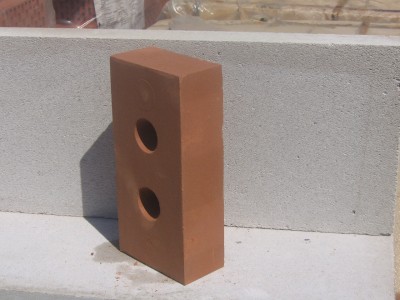

Это - Костромской?
Если "да", то где фаска - на фото не читается...

Вроде Витебский...костромской с дырками.
Сообщения: 6072
СообщениеДобавлено: Пн 19 Сентябрь 2011, 11:37 Ответить с цитатойВернуться к началу
"Меня терзают смутные..." - а он не ПСП? Shocked
Рязанский (Соколовка) и Ивановский ПСП не стоят в печных дымоходах больше 10 лет! РАСКРАШИВАЮТСЯ - осыпаются постепено! Sad
В облицовке каминов - нет слов - вещь!
РКЗ выпускает полонотелый ПП с тремя сквозными отв. на смеси красной и шамота, но он с фасками, сквозными трещинами, весь в "черепашке" и по ложкам с цветами разбежалости... Confused

он.
Полусухого прессования.
