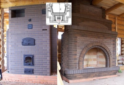

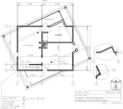

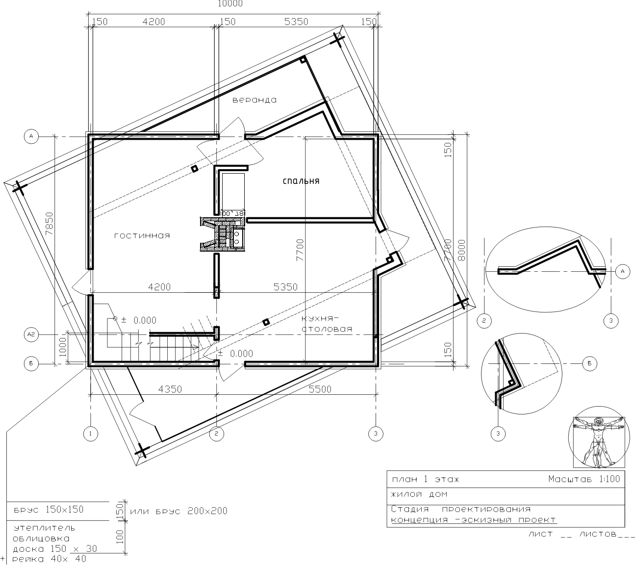

Сейчас стадия рабочего проекта, нужна консультация и реализация, навскидку выбрал РТИК ЗК10
Дом монолитный каркас, стены самонесущие, каркасные, не меньше 150, потолки 2650, гостинная 2х светная.
 Размер файла:  400.37 КБ
 Просмотров:  924 раз(а)

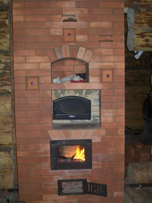

СообщениеДобавлено: Вт 18 Май 2010, 21:37 Ответить с цитатойВернуться к началу
На вскидку - объем печи для данного дома будет маловат. Я бы увеличил в ширину(портал камина) + можно добавить лежанку в спальне.
89630029900 Анатолий Евгеньевич
89125251130

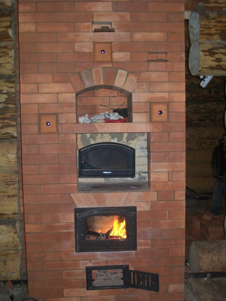

вид со стороны кухни
 Размер файла:  165.58 КБ
 Просмотров:  853 раз(а)
papajohn
Зарегистрирован: Пн 17 Май 2010, 16:46
Сообщения: 5
СообщениеДобавлено: Вт 18 Май 2010, 21:41 Ответить с цитатойВернуться к началу
Да, выбранная печь с лежанкой, это необходимо-и, если, нужно увеличить-то насколько? сейчас отводим место под фундамент. Стандартная 2700 х 1500
Сообщения: 10150
СообщениеДобавлено: Вт 18 Май 2010, 21:53 Ответить с цитатойВернуться к началу
вот ваш размерчик Very Happy
перегородку между гостинной и кухней убираем и делаем зонирование печью
Печь для постоянного проживания!
 Размер файла:  196.65 КБ
 Просмотров:  923 раз(а)
papajohn
Сообщения: 5
СообщениеДобавлено: Вт 18 Май 2010, 22:11 Ответить с цитатойВернуться к началу
Интересное предложение! лежанки только нетSad, по опыту она используется для просушки одежды и постельных принадлежностей... Евгений, можно к такому варианту пристроить лежанку?
Сообщения: 10150
СообщениеДобавлено: Вт 18 Май 2010, 22:12 Ответить с цитатойВернуться к началу
при необходимости можно, но из планировки-не нужно
