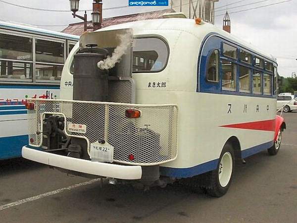

Вот, попалось на глаза. Smile

Вероятно фото сделано в Северной Корее, где до сих пор используются газогенераторные автомобильные двигатели на дровах. Обычно это маломощные тихоходные транспортные средства. А во время 2-й мировой войны они широко использовались почти во всех странах Европы и в СССР.

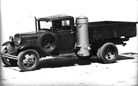

Грузовик ГАЗ-42 на дровах, 1939-1946 г.г. Особой процедурой был розжиг. Просто сесть, повернуть ключ зажигания и, включив стартер, запустить двигатель – с газогенераторным автомобилем не получалось. Прежде следовало раскочегарить газогенератор. Можно было использовать естественную тягу: открыть верхний загрузочный и нижний зольный люки, в зольник положить растопку: лучину, бумагу, солому, пропитанные бензином тряпки, и поджечь. Вслед за растопкой огонь охватит дрова или уголь в топливнике. Такой розжиг мог занять минут 30 – 40. Поэтому конструкция дополнялась устройствами, обеспечивающими кратковременную работу двигателя на бензине – для получения искусственной тяги на момент розжига и пуска. Но и в этом случае запуск автомобиля занимал минут 10 – 15... Эксплуатация газогенераторной техники сопровождалась частой и неприятной процедурой чистки зольника, очистителя, охладителя. Здесь водитель или слесарь автобазы выступал в роли трубочиста. И хотя по инструкции делать это требовалось через 250 – 300, а то и 1000 километров пробега, на деле процедуру приходилось проводить куда чаще – порою после 100 – 150 километров. ГАЗ-42 она составляла 30 л.с. Мощность двигателя ГАЗ-42 она составляла 30 л.с. Максимальная составляла 40 – 50 км/ч, а запаса дров без «подзаправки» хватало на 60 – 70 км пути.
