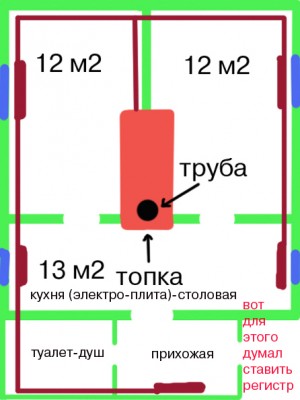

Здравствуйте. Имею старую печь с плитой. Плита ненужна уже, да и печь плохо греет. Вот посоветовали такую печь ОИК21 (с переносом дверок на торец). Подскажите подойдет ли для такой планировки? Или подскажите что может подойти лучше. Дом кирпичный в 1,5 кирпича с воздушкой, не очень теплый, но думаем утеплять пенопластом. высота потолков 2.5 м. Размер дома 6х7. Хотелось бы чтобы печка имела такую форму, и чтобы топка была в торце, и задвижка тоже.
Спасибо.

развернуть топку можно,но будет уже не ОИК21.Вам подойдет
http://es.novosibdom.ru/node/97

Олег Михайлович, чтобы точнее что-то посоветовать, хорошо бы знать назначение Вашего дома. Это дача или
жилой дом? Это имеет значение при выборе печи. И ещё, формат печи на Вашем эскизе и её расположение вероятно продиктованы наличием старого фундамента и расположением дверей в комнаты.
Если это дача, то от плиты отказываться не желательно т.к. она даёт быстрый нагрев воздуха в помещении(примрно 30 мин),печь без неё потребует гораздо больше времени. Если это жилой дом, то указанный
на эскизе вариант печи не обеспечит достаточный "нагрев" помещения 13м2,и возможно придется дорабатывать фундамент и разносить двери.
Пока всё.

то,что я предложил --обеспечит.(деревенский вариант-топить каждыйдень(один раз)в одно и тоже время)Хотя для дачи конечно надо что-то более быстрое

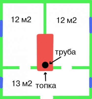

Дом планируется переделывать для будущего проживания, в полном плане все указано, мансардный этаж будет эксплуатироваться только в летний период. фундамент под печь будет переделываться вместе с полами.[/img]

что-то здесь планировка поменялась-что сразу нельзя было намекнуть про санузлы? все-равно можно обойтись без котла,но печь-по-другому.

Олег Михайлович, готового проекта печи с регистром для Вашего варианта нет. Поэтому, если решите построить такую печь самостоятельно, то есть такие моменты:
1.Переделка ОИК-21 не имеет смысла т.к. изменится не только внутр.устр. печи,но и возможно её наружные размеры.
2. Регистр для новой печи должен обеспечивать мощность 10КВт(это с некоторым запасом), а это уже фактически котёл.
3. Обогревать помещения нагретыми поверхностями такой печи неэффективно т.к. большую ччасть тепла заберёт вода.
Т.о.если Вы хотите иметь хорошее водяное отопление, то это должен быть котёл. Можно построить уменьшеный вариант КИК-17.
Есть другие виды кирпичных котлов отличающихся расположением нагревателя(регистра), которые имеют свои плюсы и минусы.
Можно обойтись и без радиаторов (горячий воздух в дальние помещения) но этот способ не всегда хорош.
Выбирайте,что Вам больше нравится. Подробности и детали можем обсудить.

При аналогичной ситуации вынесли КИК 17 в утепленный пристрой 3*3м.
И дома чище, и самотек легче организовать - котел ниже. По деньгам пристрой обошелся в 25тыр (2009г, Россия).
