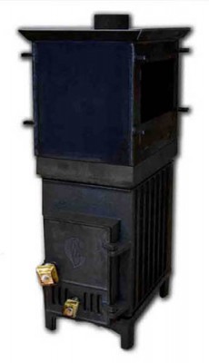

Сколько будет стоить обкладка печи Славянка и каким лучше кирпичом обкладывать шамотным или печным?

Надежда, не торопите с ответом, слишком простой ворос Smile кирпич полнотелый красный (печной), 5-7см от печки общепринятое расстояние..., а по цене столько договоритесь)))

Размеры печи 920х490х390 выход дымохода верхний

Можно и талькохлоритом....Шамотом не стоит-обжигает.
Тут деньги не в обкладке,а в защите бани от дымохода важнее,ибо от железяк и сендвич синеет...
