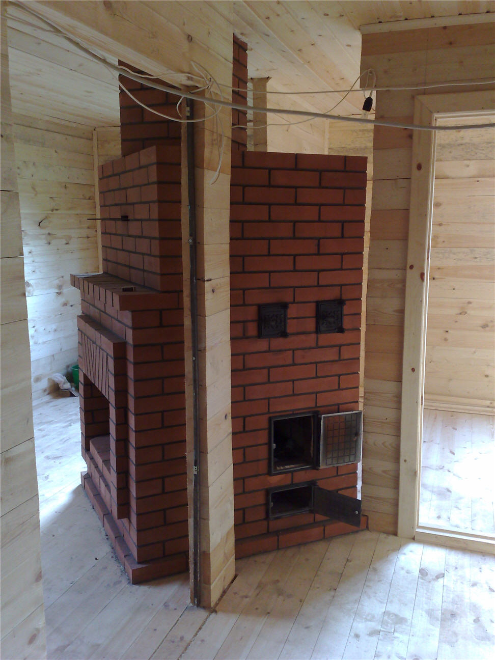

Ср 26 Май 2010, 11:36
Свершилось!
Печь по принципу "3 в 1" готова.
Спасибо всем, принявшим участе в обсуждении, отдельное спасибо печникам под руководством zyablov!
