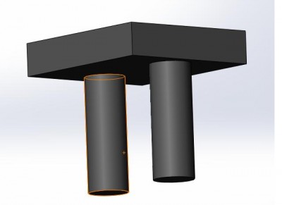

Вот, танцую от печки, вернее от фундамента печки.

Как-то опоры странно стоят - обычно их по углам ставят... это же и арматуру позволяет сэкономить ибо нагрузка вся на растяжение низа, т.е. верх армировать надо или очень слабо, или вообще не надо по примеру обычных ПК.

Понял бы смысл столбов по центрам плиты, если б она была отлита в "материке" Sad но вот ТАК - подвесить Shocked Shocked Shocked Shocked

Логично, но не вышло, крайние по центру средние в шахматном порядке. Почему так- Тисэшные опоры не рекомендуют ставить на расстояние меньше метра или около того, внизу опоры уширение 0,5 метра. Плита армирована сверху и снизу 10-кой, решетка, клеточки по 10 см.

А мы сделали шесть столбов. На фото плита лежит на столбах своим весом в местных углублениях через слой рубероида. Армировали плиту двумя решетками.
Image Image Image Image
Вариант же консольного крепления плиты к всего лишь паре столбов может быть чреват креном всей отопительной башни. Или у вас все-таки четыре столба? Если же два, то только представьте, как кому-то может придтись подлезать под фундамент печи, чтоб подпереть подобный крен.

Четыре столба, на верхнем фото видно. Арматура из столбов выпушена на всю толщину плиты. Каждый столб от уровня земли вниз 1,3 м, плюс внизу сделано уширение диаметром 0,5м ( сами столбы диаметром 0,25), что б не выдернуло морозным пучением или еще по каким причинам.
