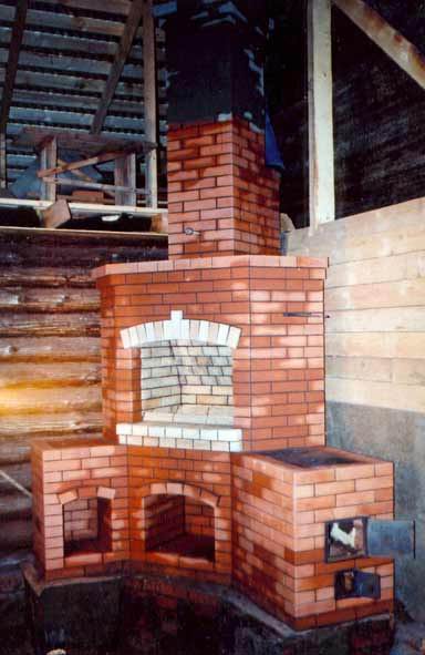

Привет всем!
Хочу построить комплекс в беседке: Барбекю+варочная плита+разделочный стол. Я начинащий в этом деле, поэтому не все понятно еще. Мне надо вывести в один канал барбекю и плиту. Если есть у кого нибудь порядовки этой модели, буду очень признателен. Помогите пожалуйста разобраться в этом вопросе. Заранее благодарен!
Такой комплекс я хочу построить
 Размер файла:  36.34 КБ
 Просмотров:  1143 раз(а)
СообщениеДобавлено: Пн 17 Май 2010, 09:59 Ответить с цитатойВернуться к началу
когда едешь на машине а рядом тяжелый самосвал то держись в стороне и смотри как дороги сливаются 2 в одну плвно очень там разная температура газов делай разделительную стенку не менее 70 см при соединении в одну трубуесли открытая топка более 70 см то труба ее 260 на 260 должна быть. на 3 мектра поднимешь ее нотягу с 2 метровой высоты поднимай. открытую топку строй в режиме печи с поддувалом и заслонкой при закрытой топке и когда поодувало открыто печь не дымит и хлеб можно печь и каков опыт у вас в общем стаже наиль башкирия

С трубой и самой плитой все понятно. А нужны ли заслонки (щибера)? Или они здесь работают только для удержания тепла после топки камина и плиты? Я боюсь, что тяга будет слабовата у плиты, так как из камина идет постоянный отсос воздуха в трубу. Или это не влияет на тягу для плиты?
СообщениеДобавлено: Вт 18 Май 2010, 10:05 Ответить с цитатойВернуться к началу
в конечном счете у тебя одна труба будет тяга регулируется дверцей поддувальной у плиты. до космоса трубу сделаешь и шашлыки на орбиту выйдут к космонавтам. у нас на стекольном заводе тяга такая что фуфайка улетает в трубу. шашлыки от3м трубы не улетят не бойся .задвижка нужна для хранения тепла иначе продукт не успеет приготовиться и погода разная влияет на нгорение топлива наиль башкирия пиши

У меня еще один вопрос! Как от плиты правильней провести дымоход к трубе. На рисунке показано, что труба от плиты находится на порядочном расстоянии, примерно 85см, значит дымовой канал будет идти в каком то месте горизонтально. В таком случае, как правильней это сделать? строго горизонтально вести кладку или под каким то углом? Если под углом сделать кладку, тогда хоть сажа не будет скапливаться. И как насчет тяги? Не будет ли дымить сама плита? Заранее спасибо!
СообщениеДобавлено: Чт 27 Май 2010, 11:55 Ответить с цитатойВернуться к началу
под60 градусов ложи переход к вертикали при горизонте дымить будет наиль башкирия

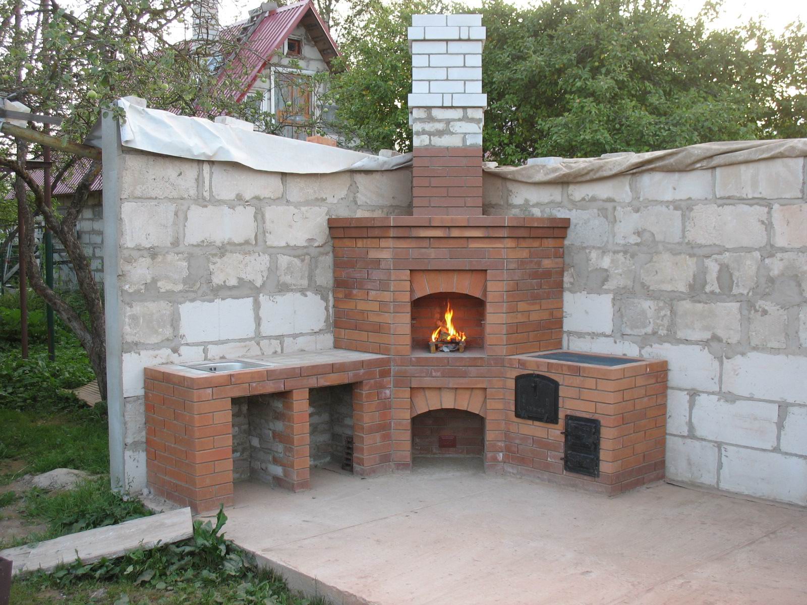

СообщениеДобавлено: Сб 14 Август 2010, 21:37 Ответить с цитатойВернуться к началу
Вот такой комплекс у меня получился. Все отлично работает!!!
