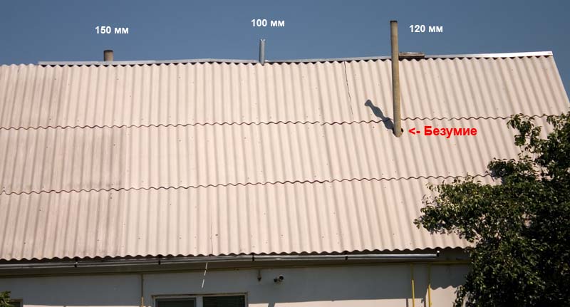

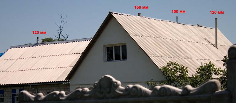

почему сэндвич надо брать по сечению в 1.5 раза меньше, когда в СП (регламентирующий документ в России) указывается на равенство с трубой кирпичной для одной и той же мощности печи
А Вы разве никогда не сталкивались с ошибками или опечатками в официальных документах? Вы уверены, что эти документы всегда составляются, дополняются и редактируются компетентными специалистами и профессионалами? Вы уверены в том, что тот человек, который указал на соблюдение обязательного равенства между площадью канала в кирпичной и металлической трубе был специалистом и он думал и понимал то, что он вписал в регламентирующий документ? Я вижу только то, что это равенство написано от балды для упрощения, чтобы не расписывать формулу и доказательства формулы перевода прямоугольного или квадратного кирпичного дымохода в круглый металлический дымоход.
Ниже даю 2 фотографии дома под Киевом, на котором поставлено 3 асбестоцементные трубы (одна из них дополнительно снаружи утеплена) и металлического дымохода (неутеплённого), который работает с газовым котлом. Проходка крыши этими дымоходами — настоящее безумие. Shocked Но несмотря на указанные недостатки дровяные печи (и русская печь в том числе) в этом доме работают исправно с асбестоцементными дымоходами такого диаметра.
