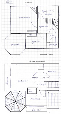

Доброго дня всем.
Хочу спросить совета по выбору печи для отопления.
Исходные данные: Дом 1,5 этажа (мансарда), материал: окоренное бревно (сосна) диаметр 30см. Фундамент, скорее всего, свайный будет. Планы прилагаются.
Расположение печи и камина примерное.
Хочу узнать мнение специалистов по расположению печи и камина и совет, какую печь построить. Нужно, чтобы обогревала оба этажа, была возможность печь хлеб, можно и варочную панельку. РТИК или ОВИК?

Вам хорошо сделать двухэтажную печь системы Кузнецова. Камин отдельно делать не надо - его делаем прямо в печи.
Подробности - личным сообщением. Пишите.

Двухэтажная - это хорошо. А вот камин хотелось отдельно. В гостинной рядом с дверью делать его не хочу, а вот отдельно, угловой, чисто для созерцания огня - это да!
