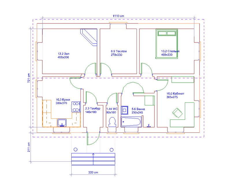

Всем привет.
Нарисовал планировку дома, и пытаюсь придумать, как отапливать дом. В техническом помещении когда то планировал поставить ТТ котел STROPUVA, развести батареи по комнатам с естественной циркуляцией, в кухне поставить варочную печь чугунную для готовки, а в зеле камин угловой, может быть совмещенный с печью кузнецова. Такое бывает в природе?
А может я в самой концепции ошибаюсь? Хочется конечно и ГВС, планирую как нибудь поставить колнечный коллектор, а подогрев другой планирую как то через ТТ тоже. Может камин с водяной обвязкой поставить?
Кто что бы посоветовал в отоплении и ГВС такого дома? Может быть что-то нужно переиграть, пересмотреть?

На мой взгляд отопить надо с использованием тт котла и системы барарей с теплоаккумулятором. Тем более, что у вас есть техническое помещение и оно не маленькое. Выбор котла, заводской или кирпичный системы кузнецова оставляю на ваш выбор. Плюсы есть и там и там, так же и минусы. Читайте изучайте. Успехов вам в этом нелегком деле - Выбор котла.

Геннадий Москва А на Ваш взгляд, что бы себе в таком случае ставили? И хочется и колется, и лучевого тепла хочется, и конвективное - удобное... Видел ТТ котлы Stropuva длительного горения, горят заявляют 24 часа и не требуют ТА...

Концепция. Котел чугунный промышленный простого горения (соответствие теплопотерям дома + нагрев Теплоаккумулятора), либо Кузнецовский (но под заказ получится раза в три дороже, но эфективнее). Теплоаккумулятор (либо промышленный либо заказной). Разводка трубами железными ( хотя и против пластика ничего не имею против) , Батареи обычные чугунные ( подбор с учетом теплопотерь). Все остальное (кол-во, длинна, мощьность) подлежит расчету.

Я бы выбрал систему водяного отопления на базе кирпичной печи Кузнецова с чугунными радиаторами. КПД радиатора можно повысить при помощи экрана (в литературе такое есть), но и открытая установка дает достаточно тепла. При вашей планировке дома я считаю это наилучшим вариантом.
Если использовать промышленный котел, то обязательно нужен аккумулятор тепла, иначе придется топить котел практически непрерывно.

В итоге залили фундамент, решили ставить две печи кузнецова между залом и кухней и между спальней и небольшим кабинетом. ТТ котел, если в нем встанет необходимость позже...
Отсюда прошу вашего совета, какие печи поставить...
средняя стенка из кирпича будет, в один кирпич - 25 см.
Дом из соломенных блоков оштукатуренных, т.е. должен быть теплый, пол по грунту, отмостка и цоколь будут утеплены. Потолок 2.7. Утеплен целюлозным утеплителем.
Чердак холодный.
Посоветуйте пожалуйста модели печи, и к кому на Украине обращаться по этому поводу может?

СообщениеДобавлено: Чт 15 Июль 2010, 10:14 Ответить с цитатойВернуться к началу
В тех помещении тепло сильно не нужно, там окошко 100 на 60. В ванной окно тоже 100 на 60, в туалете 60 на 60, в тамбуре получается нет окон.
Холодно там может быть, но в тех помещении и тамбуре это не критично. В ванной неприятно, но для этой цели думаю может ТТ котел поставить.
В общем совета вот и прошу, как сделать по умному, чтобы и все захватить и конвективное тепло...
Какие печи ставить, или печь и котел...
Думаю правильнее котел и печь, тогда вопрос какую печь поставить можно между залом и кухней. Хочется, чтобы в кухне была хлебная камера, а топилось из зала.
Или топиться из кухни, но чтобы в зале можно было хотя бы внутри огонь лицезреть, или нереально?
В сторону каких моделей смотреть?
