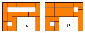

Здравствуйте уважаемые печники! Делаю печь овик6 и на 15 ряду не понятно,на что ложится кирпич. Красным выделил в порядовке.

Там вообще можно не так делать, только в наружную стену половинка выйдет. Так и перекроется по полкирпича вместо одного целого.

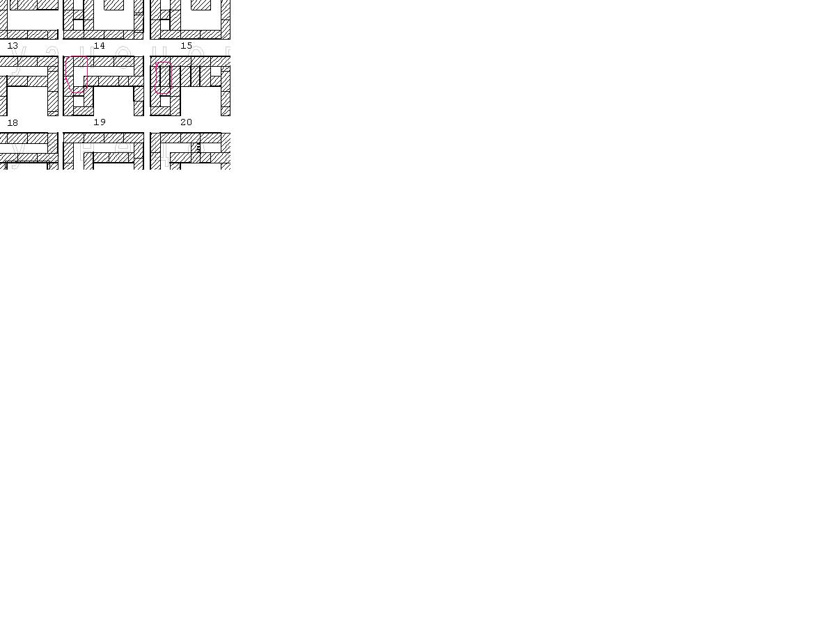

лучше так Very Happy Smile
