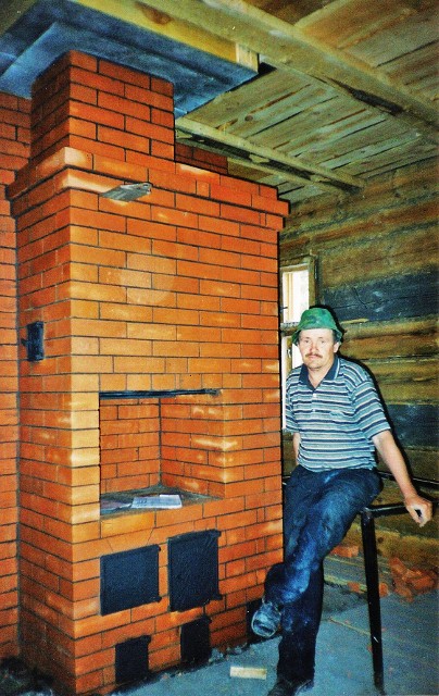

суслик
Зарегистрирован: Пт 7 Май 2010, 11:15
СообщениеДобавлено: Сб 17 Июль 2010, 19:46 Ответить с цитатойВернуться к началу
если случится перекладывать,сообщите. Мне не привыкать, переложу.
кладка печей каминов каменок из кирпича для москвичей и жителей подмосковья.
