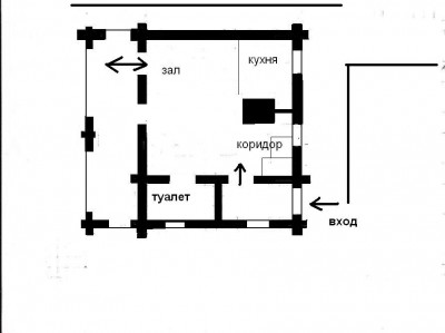

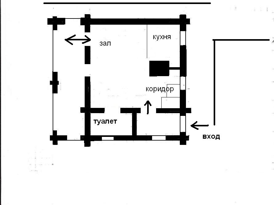

Хочу поставить печку в доме состоящию из трех компонентов камин. отопительная и варочная комфорка , дом 7Х9 ДВА этажа из бревна сейчас лью цоколь планирую фундамент под печь 1х1 квадрат 0.2 толщина стенны Очень нравятся печи Кузнецова предложите желательно печь из его коллекции Очень срочно завтра делают фундалент под печь
это план дома
 Размер файла:  34.97 КБ
 Просмотров:  698 раз(а)

Сообщения: 1346
СообщениеДобавлено: Вс 28 Август 2011, 20:35 Ответить с цитатойВернуться к началу
Тех.данные на эту печь не найти.
Работа А. Замашки по ТР И.В. Кузнецова
Одной печкой Ваш дом не прогреть, если только в печь дополнительно вставить регистр на 14-16 кВт.

СообщениеДобавлено: Вс 28 Август 2011, 20:57 Ответить с цитатойВернуться к началу
олег13 писал(а):
Очень понравилась, какой нужен размер фундамента и будет ли тепло в доме?Примерная цена?
Выбор и в самом деле не плохой Very Happy
Фундамент под неё: 160х200 см.
Печи достаточно будет для обогрева всего дома (1-н этаж). Раз дом двухэтажный - потребуется ещё отопительный щиток на втором этаже - дайте сюда!!! план второго этажа!
Без учёта трубы, лицевых полнотелых кирпичей, ориентировочно, 1600-1800 штук. - только для первого этажа...
Второй - потребует ещё 400-500 шт.!
Для горячего водоснабжения (душ-ванная-рукомойники) и для обогрева ванной комнаты понадобится встраивать в сей агрегат регистр (змеевик - нержавейка-толщ.стенок 3 мм) и делать разводку до ванной.
Ищите мастера и договаривайтесь о цене-сроках. Такая работа - не из дешёвых!!! На родине Циолковского-Павлова от 70 руб./1 кирпич.
НО ВСЁ возможно! Smile
Есть "мастера" - за 4 дня и за 15 тыр...ов воплотят Вашу мечту - во что угодно!!! Shocked
Серьёзнее подходите к выбору Печника(ов)...
Не будут лишними фотографии и отзывы (даже по телефону, хотя могут быть и "пародисты") счастливых-довольных заказчиков.
