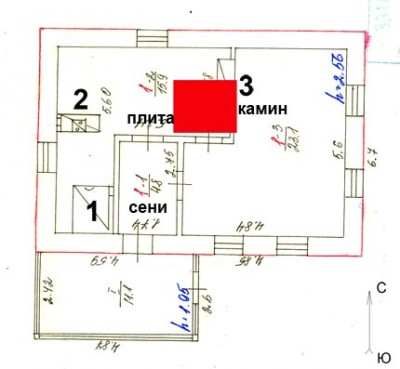

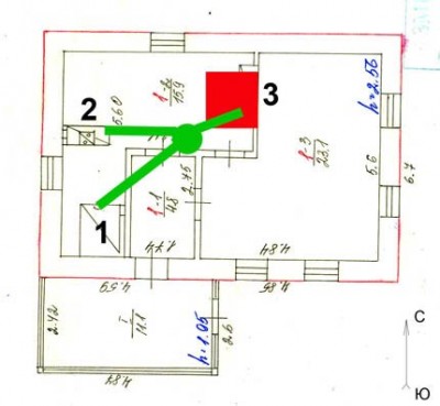

Здравствуйте.
Подбираем печь для существующего дома (хаты) в селе. Дом глинобитный обложенный кирпичём (план прилагается).
На основании изученных материалов предварительно остановились на РТИК с камином (РТИК БК1 в зеркале). Хотелось бы такого функционала:
-- обогреться;
-- приготовить;
-- некое подобие духовки и хлебопеки (насколько я понял теплушка это позволяет);
-- камин.
Проживание круглогодичное.
На плане указаны старые три печи в этом доме:
1 -- что-то вроде русской печи
2 -- печь с плитой
3 -- печь отопительная
Всё это хотелось бы, по возможности, заменить одной хорошей печью.
Все три печи выведены на одну трубу -- на плане дома зелёным цветом обозначены горизонтальные лежаки (трубы) на чердаке и некая конструкция трубы, которую здесь называют "кОмин" -- выглядит как крупный усечённый конус из которого на крыше уже выходит труба.
Вопросы:
1. Что скажете про выбор для данного случая РТИК БК1? (планируемое место на плане -- второй рисунок -- обозначено красным квадратом).
2. Можно ли горизонтальным лежаком вывести новую печь на старую трубу или же лучше делать новую? (старые все три печи подразумевается демонтировать).
спасибо.
план дома + старые печи + горизонтальные лежаки (трубы) на чердаке и "кОмин" (зелёным цветом)
 Размер файла:  43.69 КБ
 Просмотров:  937 раз(а)
всё то же + планируемое место для печи (красный квадрат)
 Размер файла:  42.8 КБ
 Просмотров:  655 раз(а)
vova230
СообщениеДобавлено: Чт 12 Август 2010, 20:12 Ответить с цитатойВернуться к началу
Вообще-то запрещено подключать печи к дымовой трубе при помощи лежаков.
vladnik
Зарегистрирован: Пт 9 Июль 2010, 02:28
Сообщения: 28
Регион: Ukraine
СообщениеДобавлено: Чт 12 Август 2010, 22:12 Ответить с цитатойВернуться к началу
порывшись в сети наткнулся на вот такую информацию:
"Присоединение печей к дымоходам.
Когда коренная труба или стенные дымоходы находятся на некотором расстоянии от печей, то последние подключают к дымоходам с помощью патрубка или перекидного рукава (горизонтального дымового канала), выложенного из кирпича в футляре из кровельной стали длиной не более 2000 мм
Иногда перекидной рукав делают не внутри помещений под потолком, а на чердаке. Называется он в этом случае боровом, такое расположение очень опасно в пожарном отношении. Лучше всего от каждой печи вывести свою трубу. Такие трубы удобны для очистки сажи и ухода за ними. Кроме того, борова часто снижают тягу в печи, что не всегда хорошо."
vova230
СообщениеДобавлено: Пт 13 Август 2010, 18:08 Ответить с цитатойВернуться к началу
Да, как конструктивный элемент такое решение возможно и раньше часто применялось, но по новым противопожарным требованиям такое подсоединение печей запрещено. Не знаю как на Украине, но в Беларуси точно запрещено и пожарники очень недовольны, если встречают такие трубы.
vladnik
Сообщения: 28
Регион: Ukraine
СообщениеДобавлено: Сб 14 Август 2010, 00:35 Ответить с цитатойВернуться к началу
ясно. спасибо.
значит лучше делать самостоятельную прямую трубу.

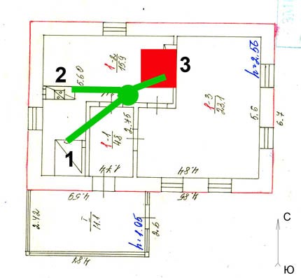

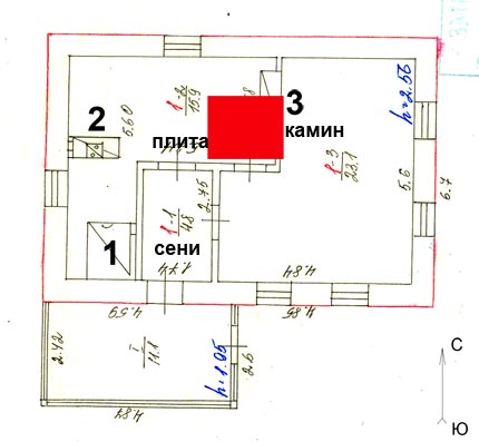

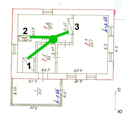

СообщениеДобавлено: Пт 20 Август 2010, 02:20 Ответить с цитатойВернуться к началу
Подумали и решили выбирать всё-таки модель печи с "камином сзади". Печь немного сдвинули (ближе к коньку; да и к старой трубе... может дотянем ;) ).
Просмотрев каталог остановился на РТИК ЗК4 -- расположение плиты и топки подходит.
Прокомментируйте, пожалуйста. Не избыточна ли для площади около 45 м2 ?
ps: географически это центр Украины. Морозы и до -30 бывают...
спасибо.
 Размер файла:  43.95 КБ
 Просмотров:  905 раз(а)
СообщениеДобавлено: Пт 20 Август 2010, 08:17 Ответить с цитатойВернуться к началу
Если ставить РТИК, то остальные печи вам уже и не нужны.
Перегородку комнаты смещайте по коньку, чтоб большая часть печи выходила в зал. В кухню вам хватит и "выпуска" в 1 кирпич, т.е. 250 мм.
vladnik
Сообщения: 28
Регион: Ukraine
СообщениеДобавлено: Пт 20 Август 2010, 12:23 Ответить с цитатойВернуться к началу
Мы уже 2 и 3 разобрали (номер 1 разберём чуть позже). А перегородки в комнату теперь и не будет Smile -- решили оставить одно пространство частично разделённое печью. Перегородку с дверью примыкающую к сеням тоже убрали -- оставляем только вертикальные стойки, где дверь стояла -- пусть потолок подпирают ;)
я так понимаю, Евгений, что для нашей площади она будет нормальна (ну может слегка избыточна)?
СообщениеДобавлено: Пт 20 Август 2010, 12:31 Ответить с цитатойВернуться к началу
по мощности будет нормально, учитывая то, что основная стена у вас северная

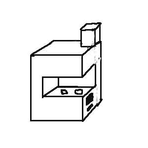

Здравствуйте.. у меня проблема схожая - выбор печи, поэтому отпишусь в этой теме.
Разобрал старую печь, по причине внутреннего разрушения колодцев.
Теперь встала зада на старом месте построить печь шириной не более 4,5 на 3,5 кирпича можно 4,5*4 кирпича. Принципиально расположение дверок варочной плиты и трубы. Поскольку планировка у дома уже есть и дырка в крыше и потолке под старую трубу. Остановился на ОВИК 20. Она почти такая же внешне как была старая печь - топки расположены так же и плита и по габаритам войдет.
Вот только мне нужно чтобы труба выходила на противоположный угол по диагонали. В связи с этим возник вопрос, можно ли как-то переделать выход в трубу чтобы труба ушла в старое отверстие в потолке.(или может я упустил какую то модель)
Объясняю может быть сумбурно. Вот прикрепляю рисунок, какая печь нужна.
Повторюсь.Принципиально взаимное расположение топочной дверки, плиты и трубы. Ну на крайний вариант пойдет если топочная дверь будет спереди, но печь будет без духовки.
За ранее благодарю всех откликнувшихся.
 Размер файла:  4.42 КБ
 Просмотров:  11751 раз(а)
